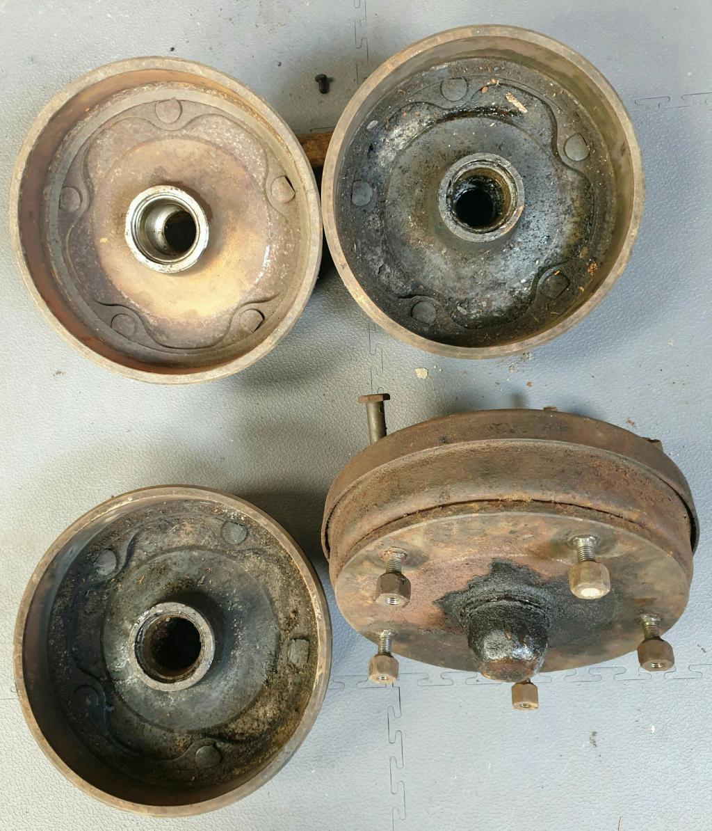

J'ai 4 tambours de freins avants de Juju.
Après il faut voir l'état.
Un rapide contrôle donne un diamètre intérieur de 229mm avec une ovalisation max de 0,5mm.
Tout ça reste a vérifier plus de manière plus précise.
Je pourrais te faire ça à mon retour dans une quinzaine.
