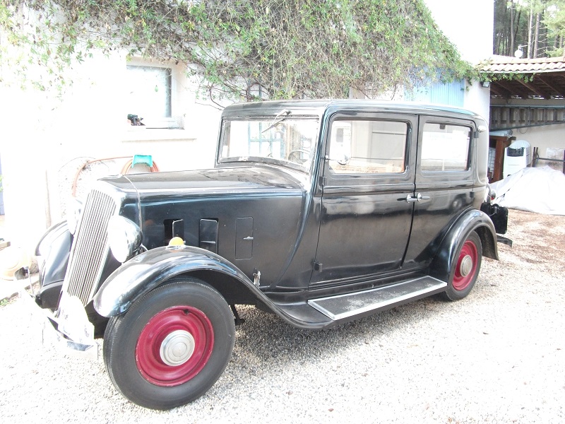

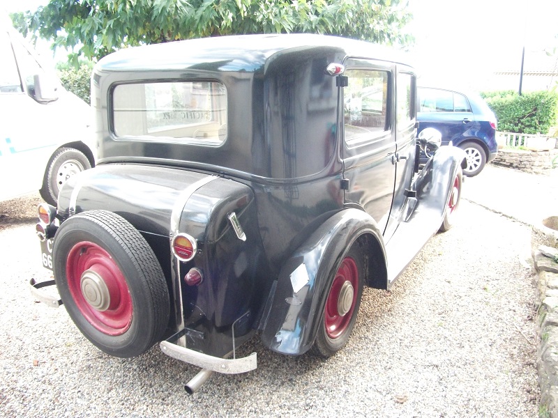

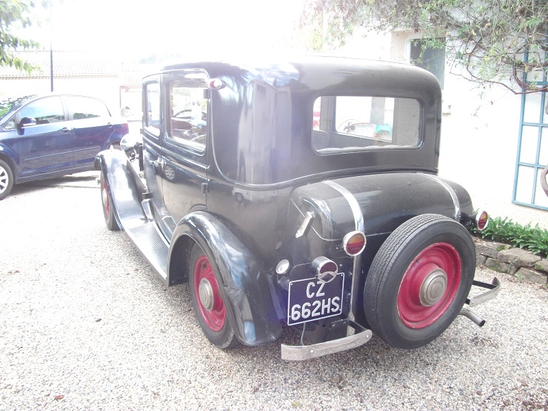

Bonsoir,
J'ai présenté ma voiture le 26 décembre dans la rubrique présentation des membres, je le refait dans cette rubrique.
Je suis Guy j'habite un petit village Ardéchois ( FONS )a coté D'Aubenas dans l'Ardèche 07. J'ai acquis il y a quelques années ( 8 ans ) une Renault Mona Quatre YN 2 de 1933 qui se trouvé dans le département de
l’Isère a côté de Condrieu. Je vous passe quelques photos.
Guy.

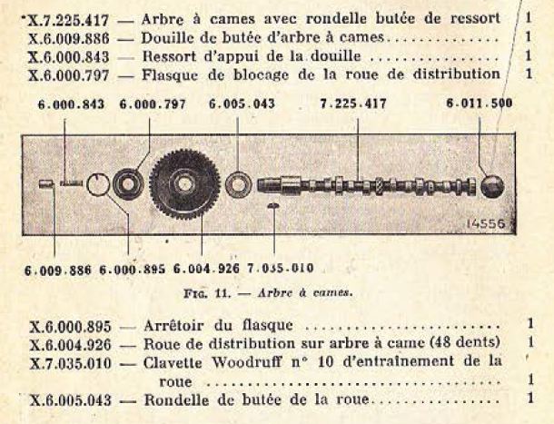

Bonsoir,
Je suis en train de changer tous les joints moteur (396) et boite a vitesses sur ma mona 4. En démontant mon pignon cèlerons je me suis aperçue que mon arbre a came avait un jeu latérale important, y a t'il un jeu
et de combien.
J'ai acheté sur une foire un joint de culasse identique au mien sauf la couleur, le mien est couleur cuivre et celui acheté couleur alu, y a t'il une importance.
Merci pour vos réponses. a vitesses

Bonjour Guy, ne crées pas un nouveau sujet à chaque fois sinon on ne va plus se retrouver sur le forum, toutes tes interrogations concernant ta voiture, mets les dans son propre sujet.
La couleur du joint de culasse n'a aucune importance, le jeu latéral et longitudinal de l'arbre à cames doit se situer entre 0,05 et 0,08 m/m, si c'est les portées de l'arbre qui sont mangées, il faut changer celui-ci, et si c'est les alésages du bloc, alors là il faut soit baguer soit trouver un autre bloc!
Joined: 22 Feb 2011
Posts: 7,325
PostPosted: Fri 24 Jan 2020, 09:35    Post subject: YN2 603334 conduite intérieure Reply with quote
C'est normal ça n'est pas du jeu latéral, c'est juste l'angle des pignons qui repousse l'AAC il n'y a rien qui le retient.
Sur les 396 il y a juste en bout d'arbre à cames coté pignon, un poussoir avec un ressort qui le repousse sur le couvercle. Wink

PostPosted: Fri 24 Jan 2020, 10:18    Post subject: YN2 603334 conduite intérieure Reply with quote
Merci pour vos réponses, désolé pour la publication au mauvais endroit  Embarassed .
En bout de mon AAC au démontage je n'ai pas de ressort ni de poussoir coté pignon .

PostPosted: Fri 24 Jan 2020, 11:43    Post subject: YN2 603334 conduite intérieure Reply with quote
Il va falloir en retrouver et les remettre. Crying or Very sad

PostPosted: Fri 24 Jan 2020, 13:47    Post subject: YN2 603334 conduite intérieure Reply with quote
Il y a bien le poussoir et le ressort, mais celui si était bloquer au fond de son logement (rouille). Crying or Very sad
