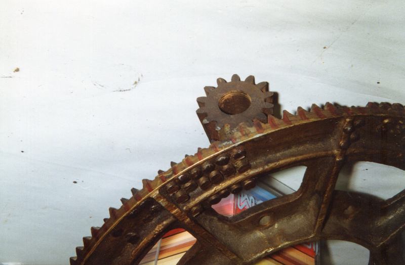

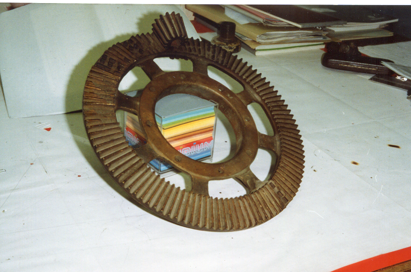

Voici une couronne de pont réparée avec l'imagination et les moyens de l'époque
Ce couple conique a été découvert lors de l'ouverture d'un pont de voiturette et appartient à Renault patrimoine
( photos personnelles datant de 1992 )

Une époque ou une pièce endommagée n' était pas systématiquement changée Wink
Mais la main d'œuvre n' avait pas la même valeur Exclamation

Des pions ont été soudés sur la couronne ?

PostPosted: Mon 2 Sep 2019, 21:02    Post subject: Recette de grand-mère pour pose d'implants dentaires Reply with quote
Oui, 3 pions façonnés au "module" sur la largeur de la denture ont été sertis et matés au revers de la couronne (pas soudés) pour remplacer chaque dent cassée
( environ 45 pions )

PostPosted: Mon 2 Sep 2019, 22:00    Post subject: Recette de grand-mère pour pose d'implants dentaires Reply with quote
Sacré travail, vraiment intéressant.
