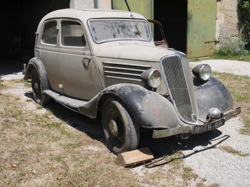

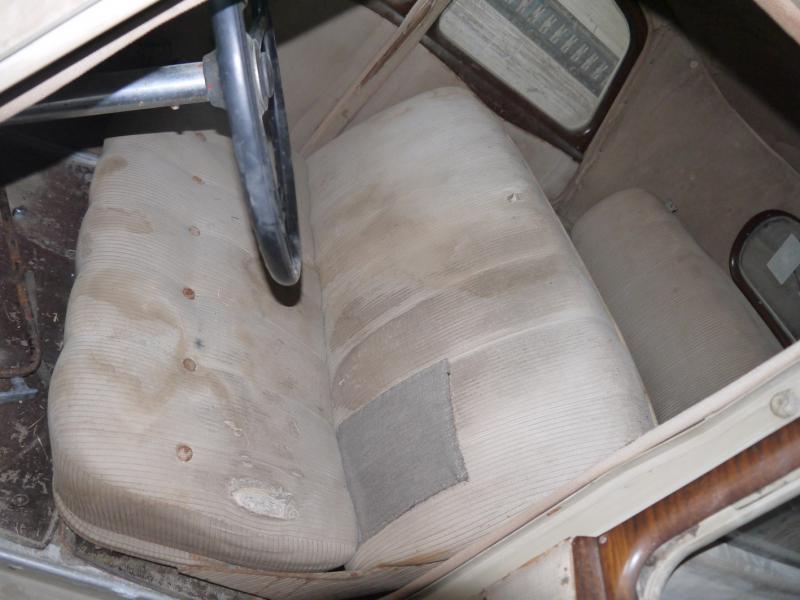

Je me suis permis de mettre ta série de photos dans un sujet dédié à ta voiture.
Le titre sera complet, avec les numéros de plaque losange et de plaque ovale Rolling Eyes
Extérieurement, ta voiture semble propre, en effet. Un peu d'huile de coude et de polish...
