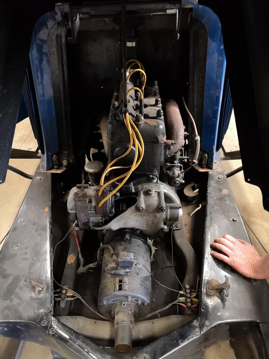

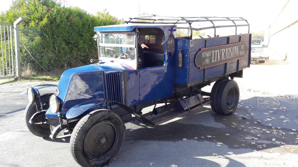

Bonjour à tous,
Nous possédons ce charmant petit camion renault.

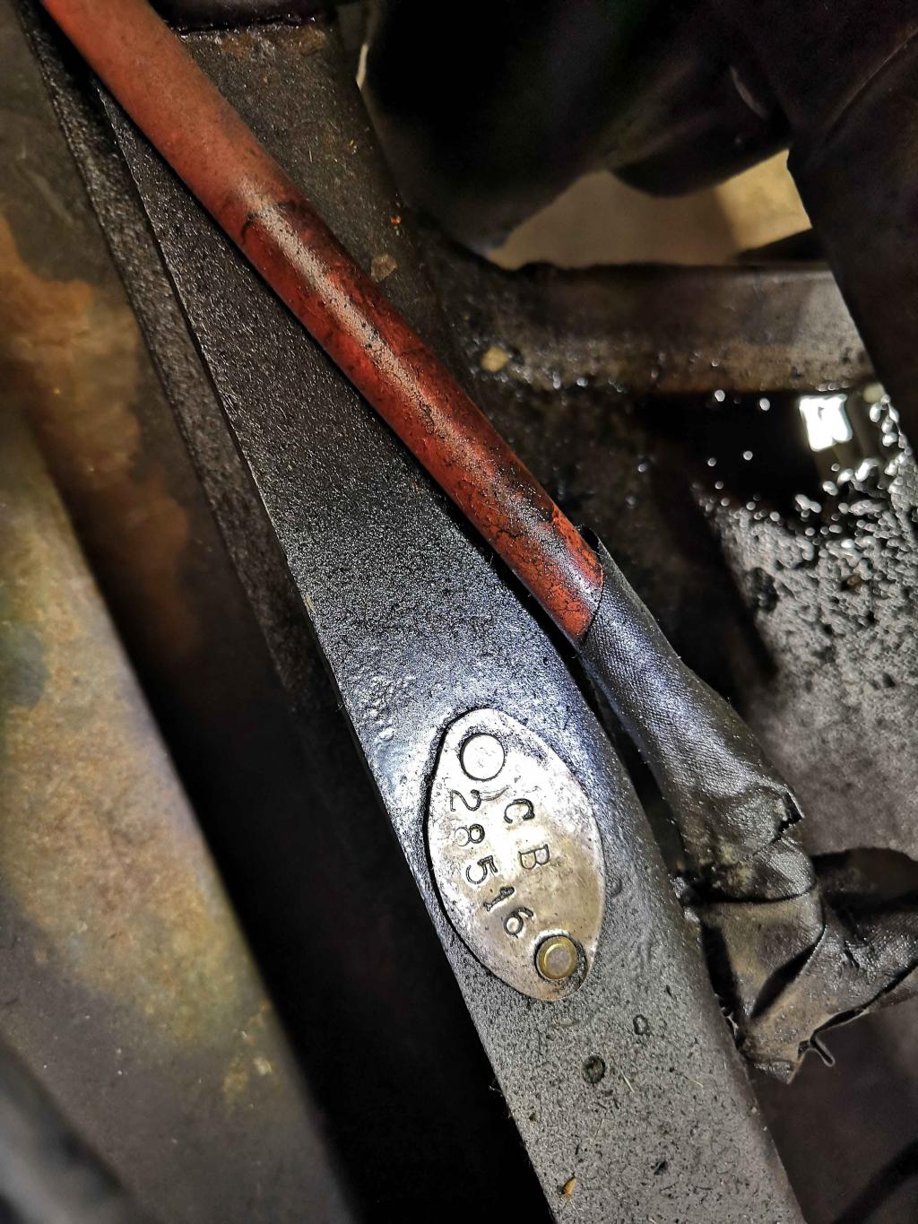

Il à une plaque ovale, indiquant un type CB mais je ntrouve pas beaucoup d'infos sur ce type.
Au passage, si quelqu,un aurait un joint de culasse a vendre pour ce type moteur  Embarassed Embarassed Embarassed

Bonjour, Nrp14,
C'est effectivement un besogneux plein de charme Bravo
Pour avoir une idée de ce qu'est un type CB Renault, regarde ici Arrow http://www.les-renault-d-avant-guerre.com/f164-Les-4-cylindres-types-C.htm
Il me paraîtrait donc intéressant d'essayer de retrouver la véritable identité de ce camion. En première approche, je verrais bien un type OS Mr. Green

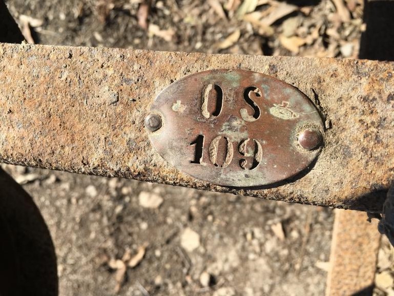

Okay  Très beau véhicule, Sans doute de type OS. Curieux, la plaque CB 28516 ,voiture qui existe et est présentée sur le forum.
Une plaque d'OS ressemble plutôt à ça :

Remarque intéressante Okay
Quelques commentaires, pour enrichir la discussion :
> La CB semble bien avoir sa plaque constructeur
> Je n'ai jamais vu une plaque ovale semblable à celle de Nrp14
> En tout ėtat de cause, en 1911 (année de production de la CB), les plaques ovales n'existaient pas ; elles sont apparues vers 1920, et jusque là le numéro de fabrication était frappé à froid à même le châssis.
Reste, pour moi, deux questions intéressantes :
1. Comment cette identification "CB 28516" est-elle arrivée sur ce camion ?
2. Quelle est l'identité réelle du dit camion ?
