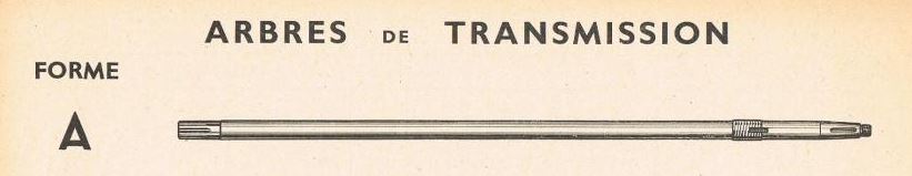

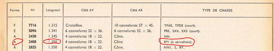

Donc avec la bible Moriniere
Merci Daniel Okay
et pour sl33 voici l'arbre de transmission qu'il recherche pour sa RY1

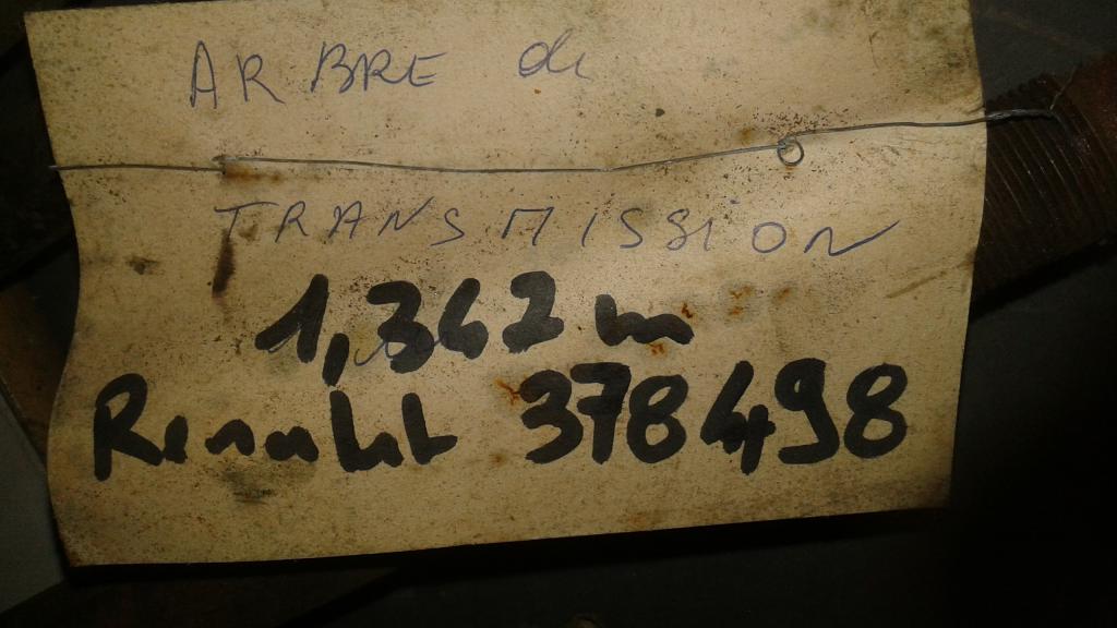

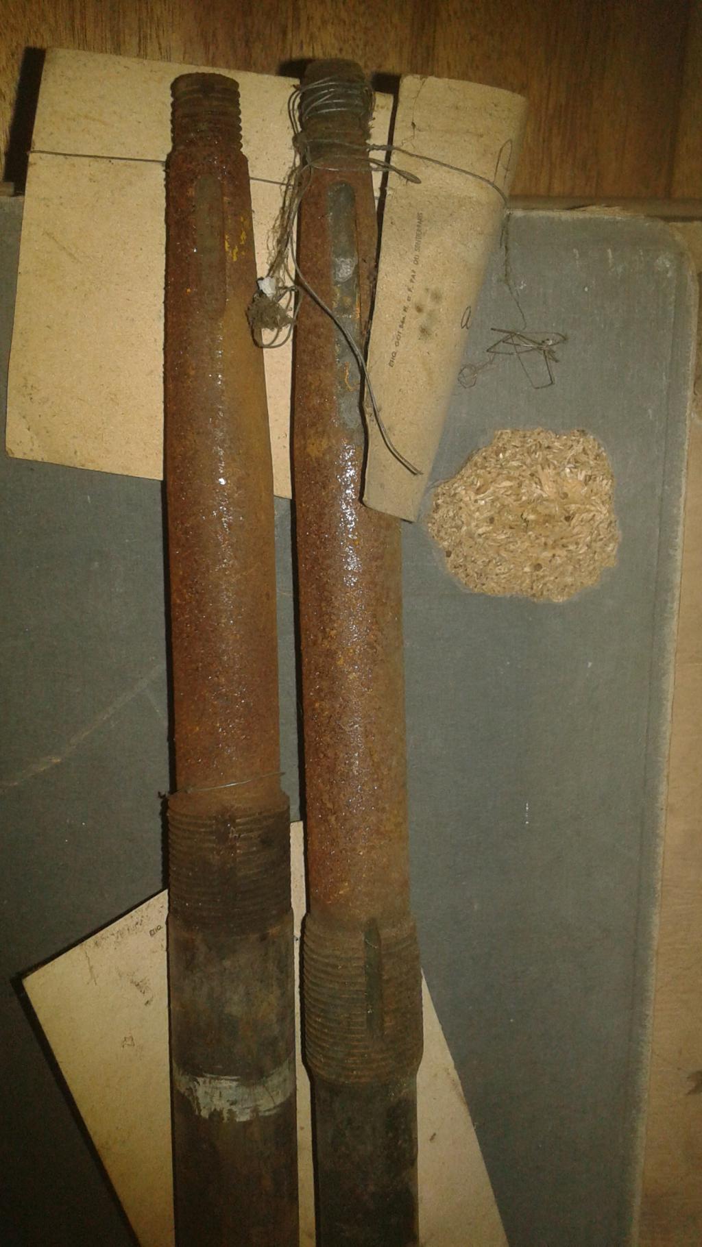

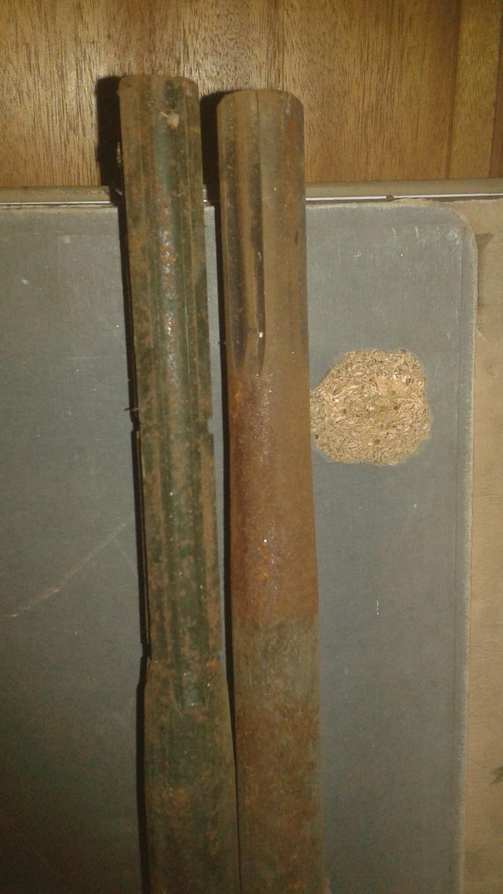

Bon je viens de regarder dans mon stock. Shocked ......
J'en ai trouvé deux un de 1350 et un de 1347 mm Mr. Green
Ils sont différents au niveau des longueurs cannelées et cônes.
VOIR PHOTOS
Pieces neuves de stock ancien avec un oxydation de surface

PostPosted: Wed 12 Jun 2019, 16:16    Post subject: Recherche arbre de transmission de RY1 Monasix Reply with quote
Le 1347mm est un Renault NN
