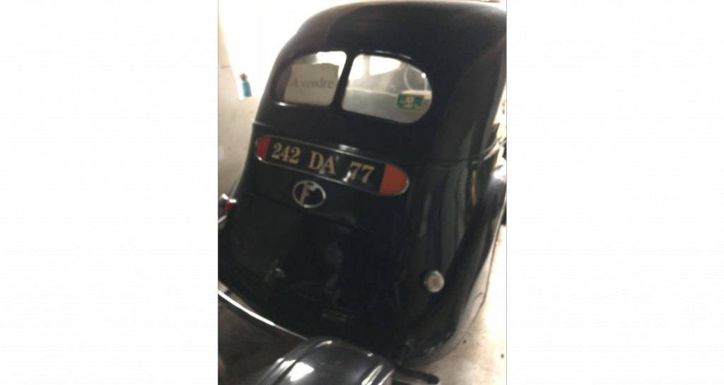

PostPosted: Fri 31 May 2019, 18:12    Post subject: KZ24 686805 Conduite Intérieure Grand Luxe - 1935 Reply with quote

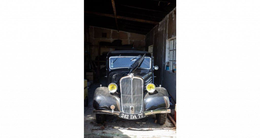

La maison Osenat propose aux enchères une vivaquatre en bon état à remettre en route. Immatriculation 242 DA 77
Lien : https://www.osenat.com/lot/96102/10384704

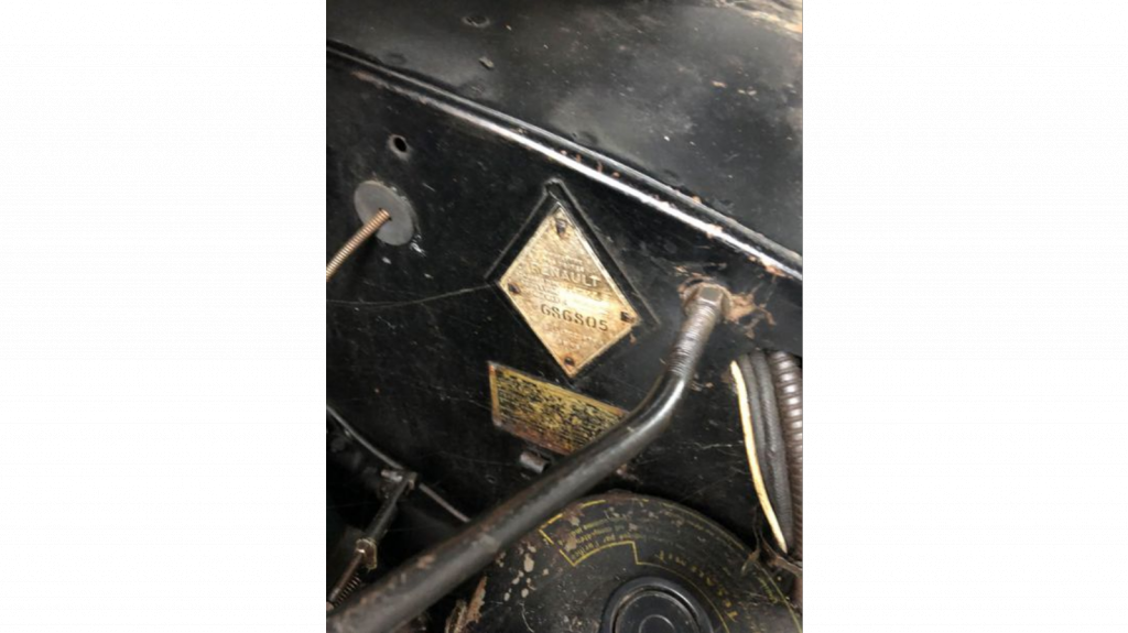

Pour ce qui est pièces moteur il faut te fier au type de celui ci qui est souvent commun à plusieurs modèles.La plaque est sur le bloc.

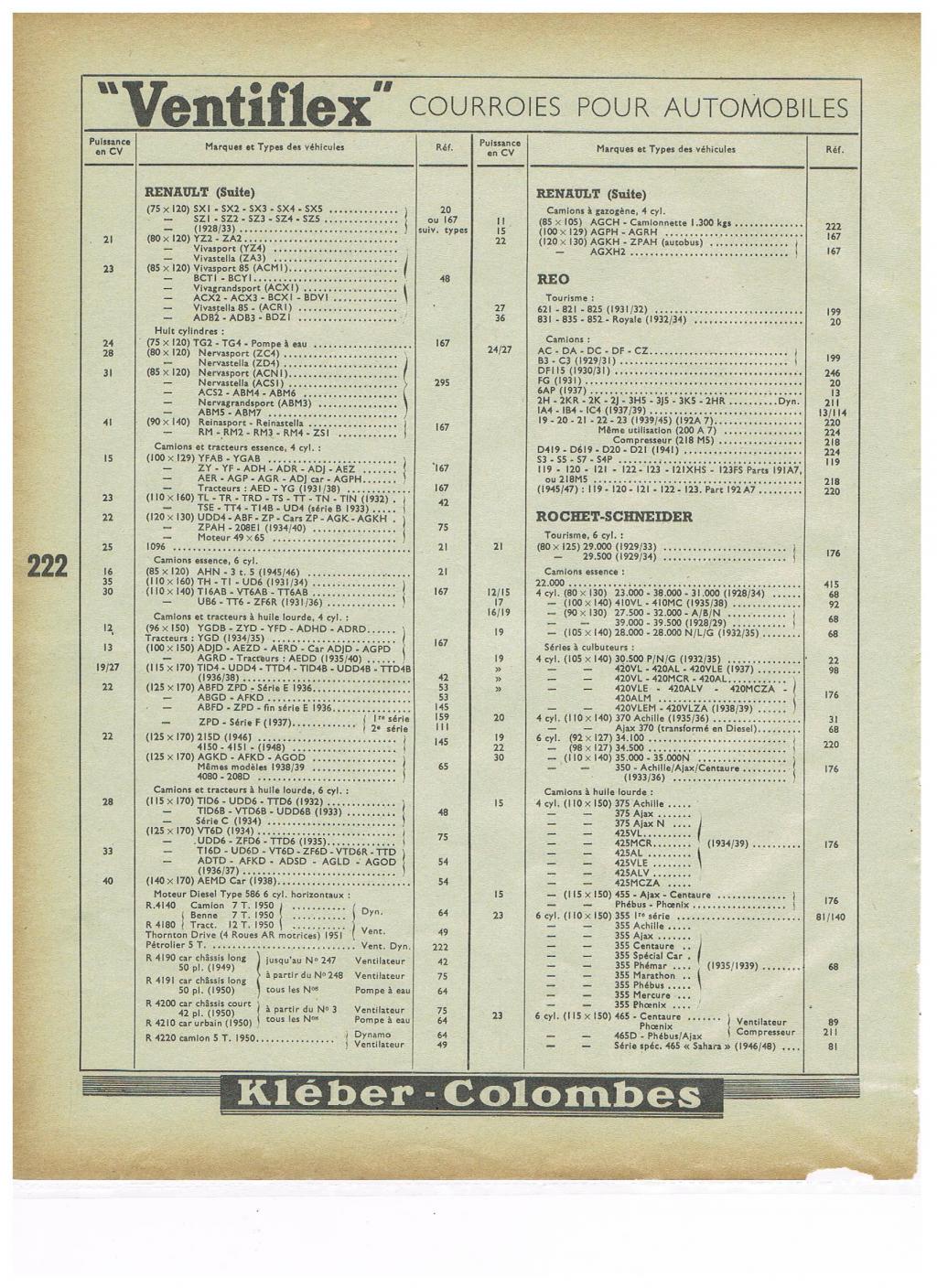

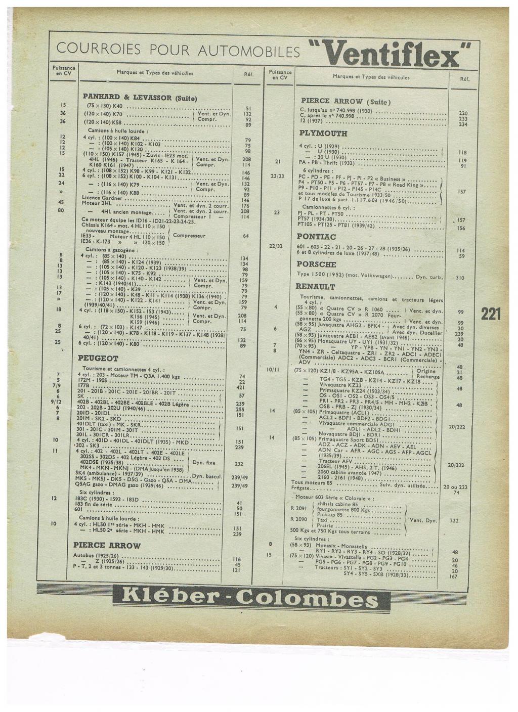

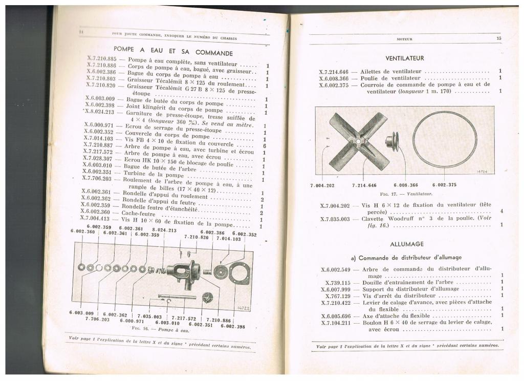

PostPosted: Thu 20 Jun 2019, 14:00    Post subject: KZ24 686805 Conduite Intérieure Grand Luxe - 1935 Reply with quote

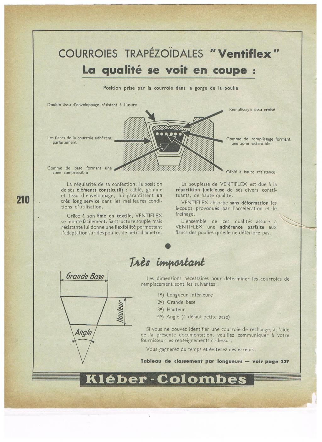

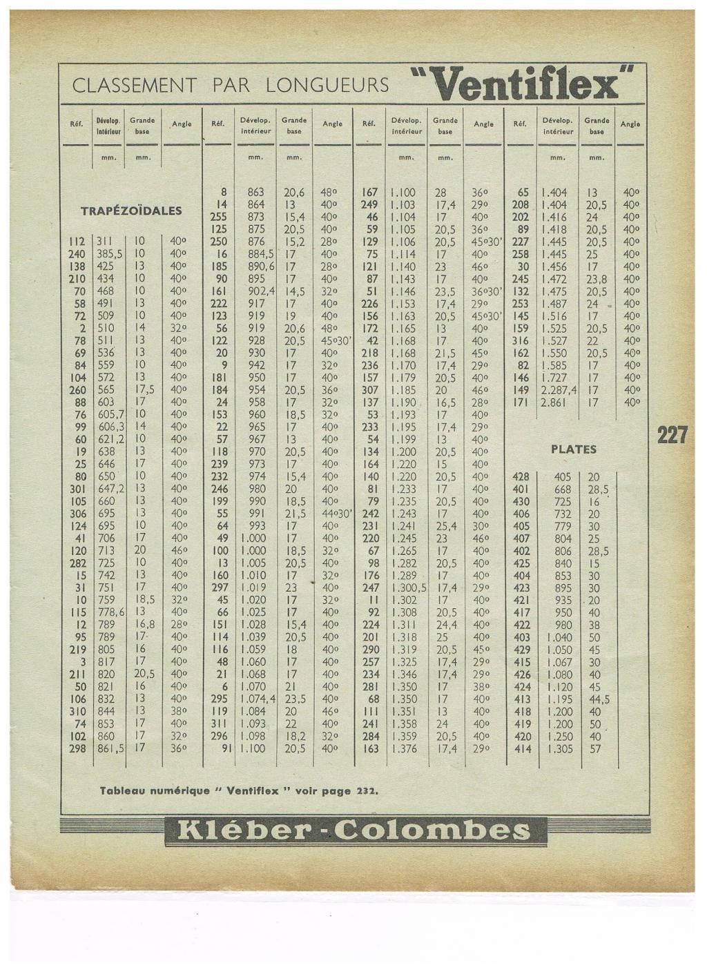

Voir le PR255.
Posté le: Lun 1 Avr 2019, 08:05    Sujet du message: Courroie
Voir le tableau.
Inscrit le: 28 Oct 2012
Messages: 700
91160 CHAMPLAN Celtaquatre ZR1 & ZR2 Monaquatre YN3
Posté le: Lun 1 Avr 2019, 15:37    Sujet du message: Courroie
Messages: 6 818
seine et marne ZR1 MONA YN4 CAB
Posté le: Lun 1 Avr 2019, 20:57    Sujet du message: Courroie

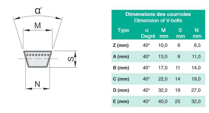

Les courroies types 20, 222 et 48 sont aujourd'hui référencées selon les normes ISO 4184 & DIN 2215 dans le type B 17 x 11.

PostPosted: Thu 20 Jun 2019, 14:57    Post subject: KZ24 686805 Conduite Intérieure Grand Luxe - 1935 Reply with quote
AH ca c'est top, merci  Okay
Donc la mienne qui est une KZ24 (l'année j'en sais rien au final car sur la carte grise il est juste écrit au stylo bille "1930" sous la date de mise en circulation), serait une référence "48" de 1.060 mm pour une largeur de 17 mm sur le haut et 14 mm à la base et une hauteur de 11, si j'interprète correctement tout ca???
Genre, ca:
https://www.123courroies.com/17mm-x-11mm-b/346505-courroie-lisse-trapezoida…
ou ca
https://www.123courroies.com/17mm-x-11mm-b/346503-courroie-trapezoidale-lis…
Par contre ou trouve-t-on ce "PR255" je ne le trouve dans la section dédiée??
