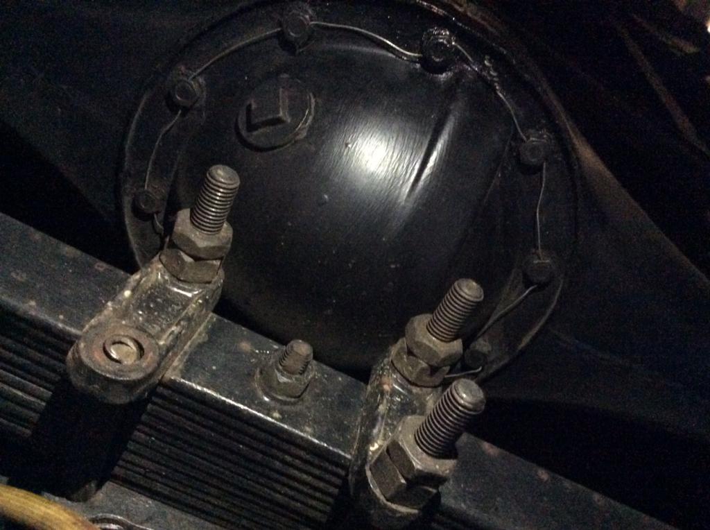

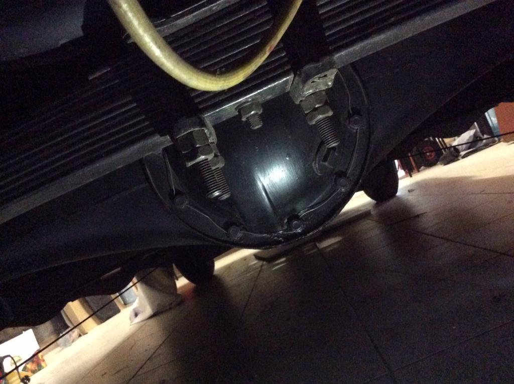

Marc, nouvellement enregistré sur le forum et propriétaire de mon ancien coach YN4 recherche une bride de fixation de la lame de ressort arrière. Je n'ai pas la pièce pour le dépanner.
Voici des photos de la bride cassée, découverte à l'occasion du graissage préparant la saison 2019:

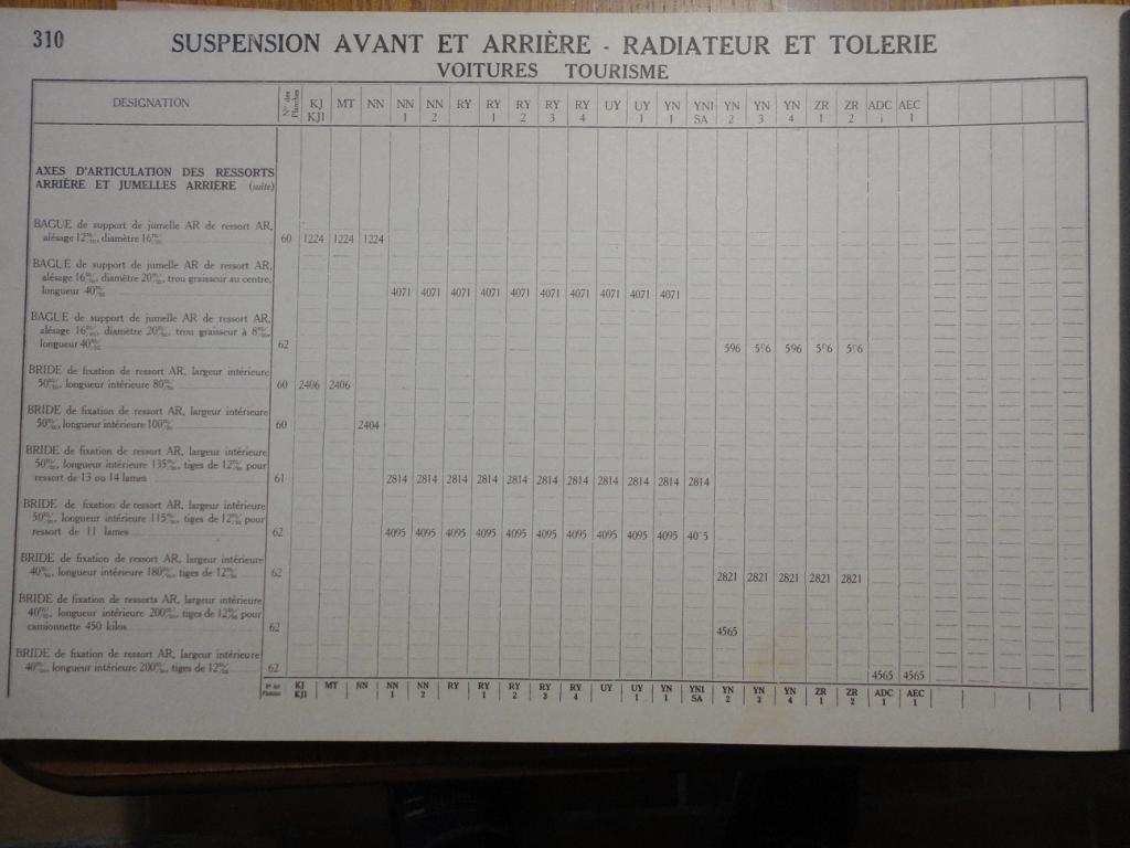

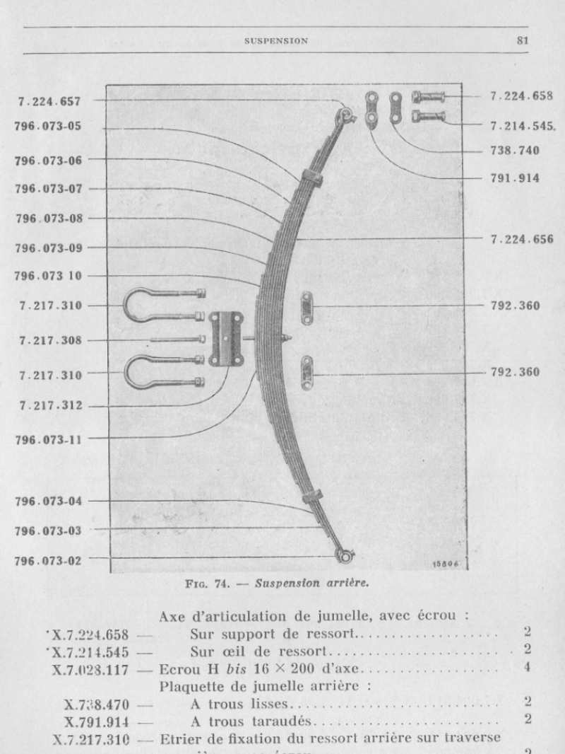

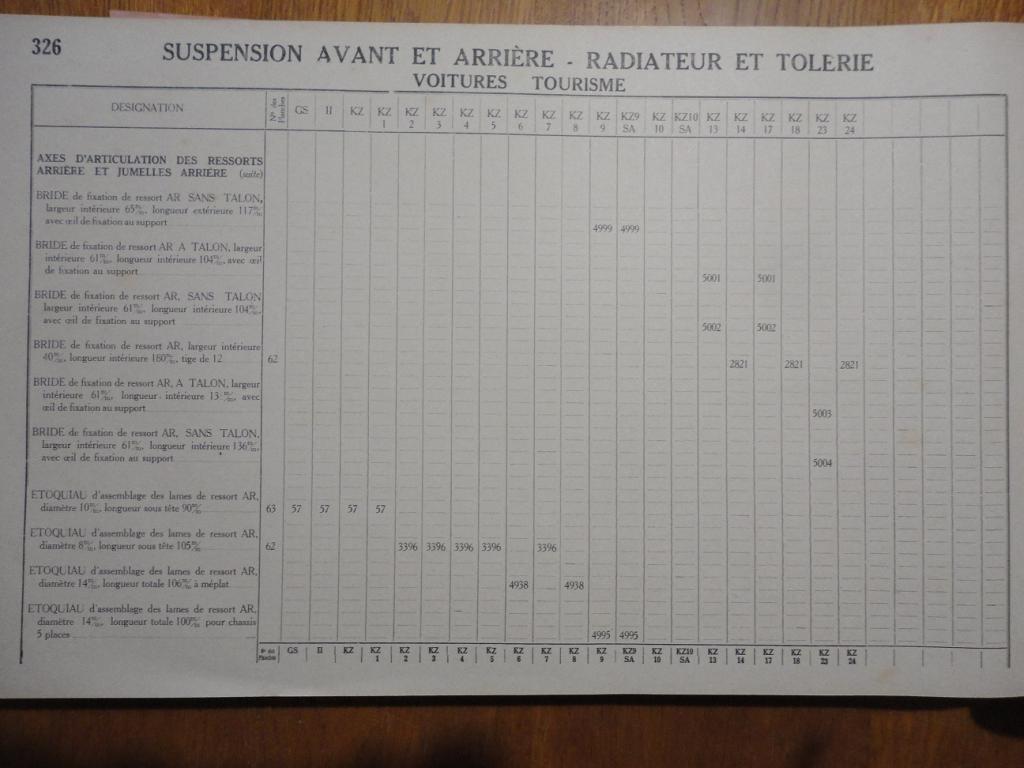

Référence 7.217.310, d'après le PR.254 Wink
Elle se retrouve sur d'autre modèles, par exemple Primaquatre KZ14 (hors commerciale) Okay
Joined: 25 Aug 2010
Posts: 3,801
PostPosted: Mon 29 Apr 2019, 10:40    Post subject: Bride de fixation lame de ressort Mona4 YN4 Reply with quote

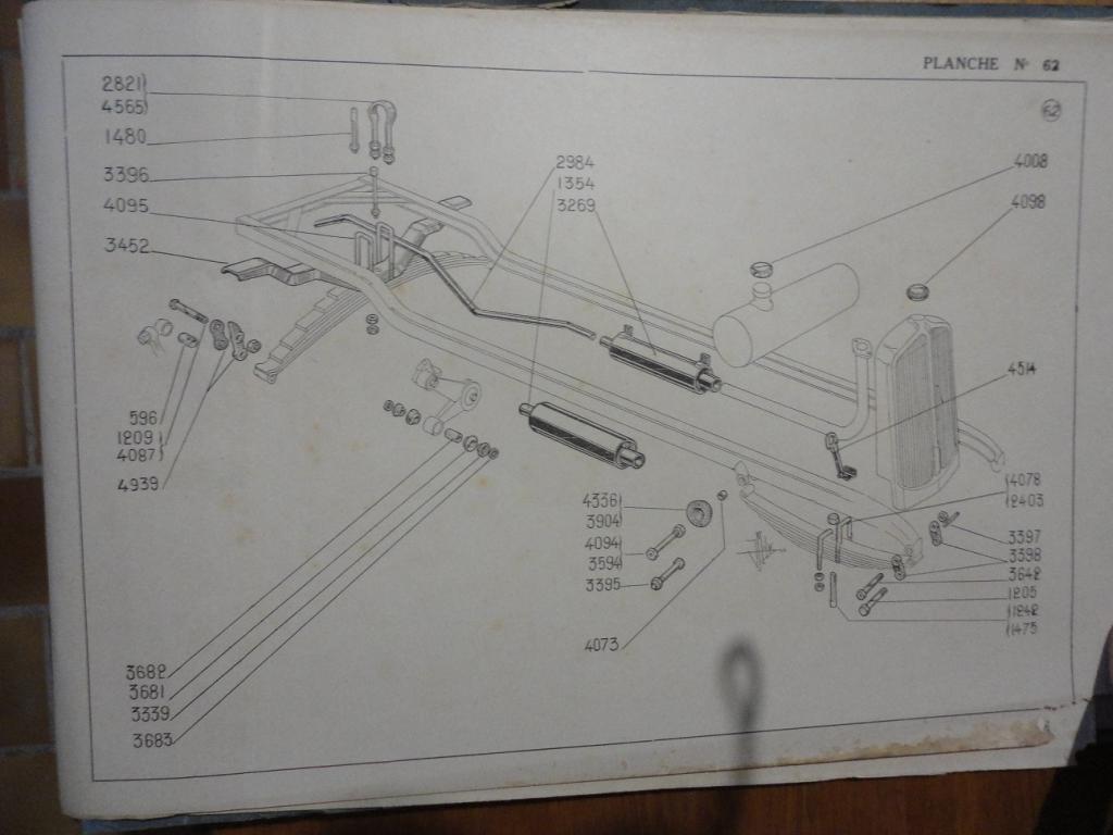

J'ai les références MORINIERE et ça va bien sur plusieurs modèles.
Référence de la pièce 2821 et 4565.
On va pouvoir dépanner la Mona j'ai cette pièce en stock.
