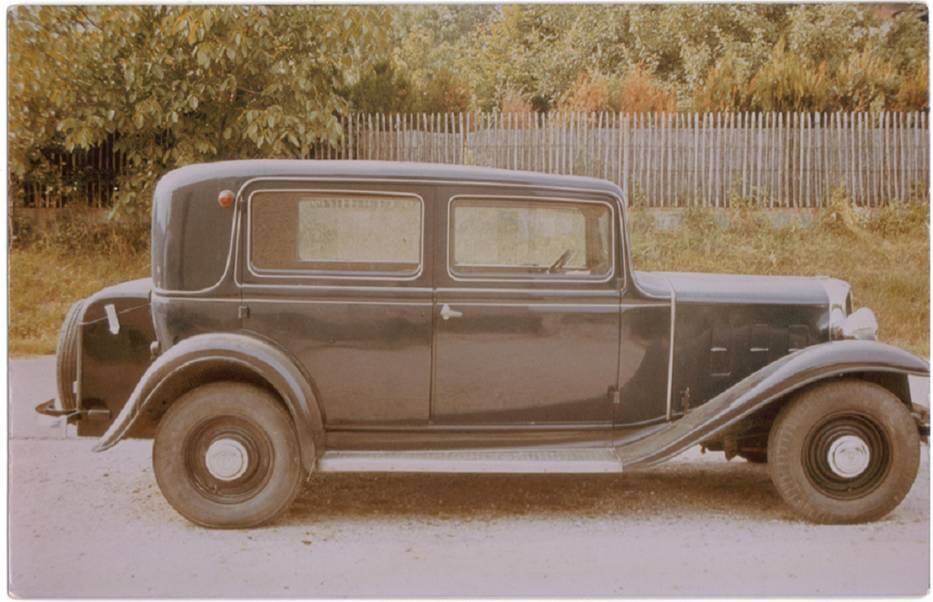

D'abord la photo.
Cette photo la présente le jour de mon achat.
Plutôt correcte dans l'ensemble, je vais bien vite désenchanter.

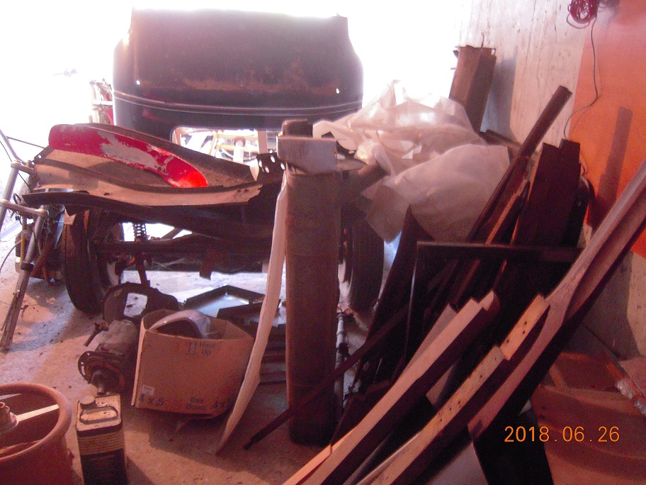

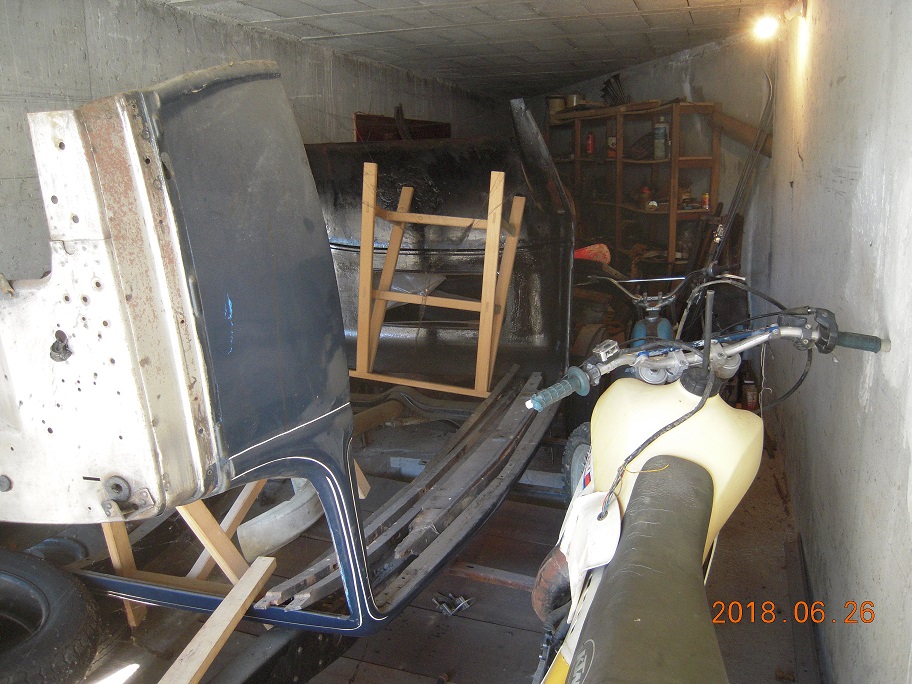

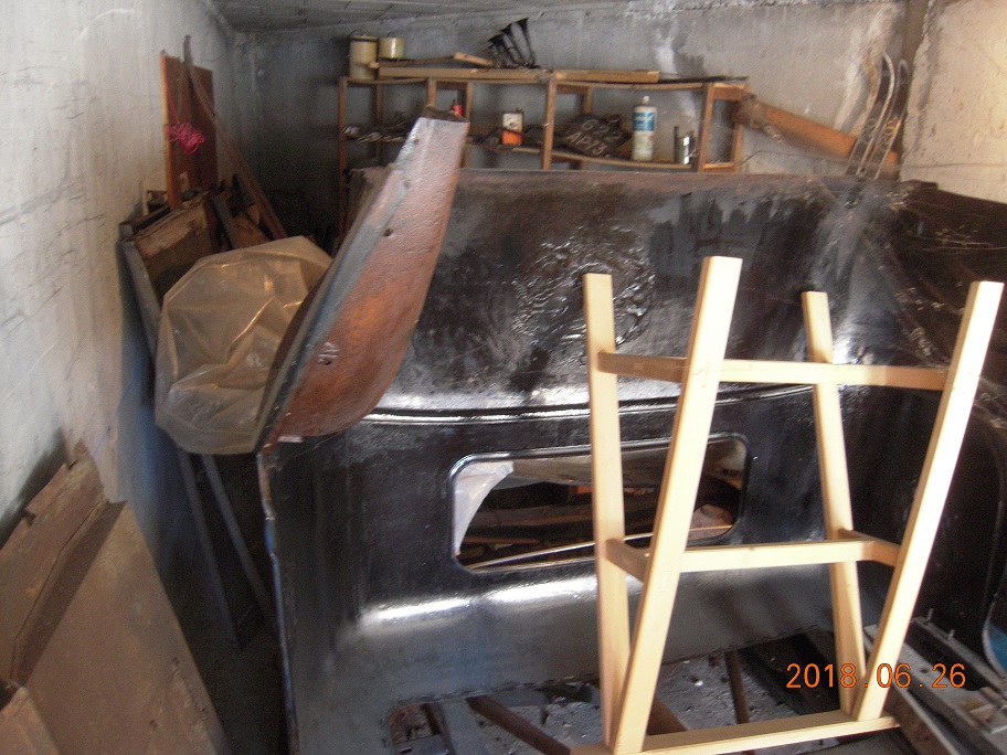

La voici aujourd'hui.
Les aléas de la vie ont eu raison pendant toutes ces années de la suite de cette restauration.
Pourtant, l'envie et la motivation sont toujours à 100%.

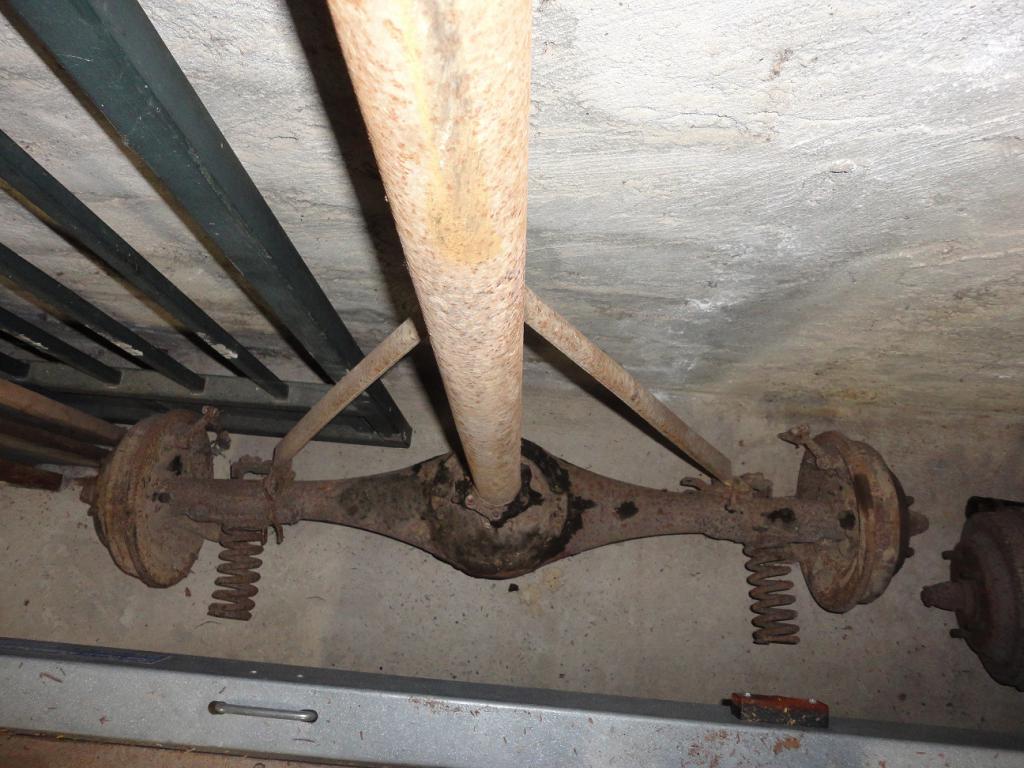

Shocked  Des ressorts hélicoïdaux pour le pont!  Rolling Eyes Question Question
J'avais les mêmes sur la primastella, et je crois aussi que la viva de Thomas l'auvergnat (ou une autre similaire vue en vente et transformée en camionnette) était équipé de la même chose, ça permettait à l'époque des pénuries de pièces soit d'éviter de rebander les lames quand elles étaient fatiguées, ou de pouvoir rouler en surcharge sans que le pont ne talonne.
Joined: 25 Aug 2010
Posts: 3,745
PostPosted: Mon 15 Apr 2019, 16:56    Post subject: KZ 9 .......... Conduite Intėrieure 4 glaces - 1933 Reply with quote

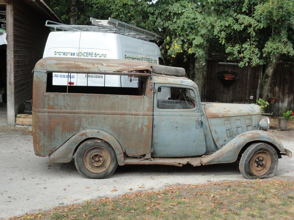

Voici l'explication pour les ressorts.
Dans mon stock de pièce j'ai un pont qui en est équipé.
Il était monté sur cette YN3 fourgon.
Posts: 7,516
PostPosted: Mon 15 Apr 2019, 17:04    Post subject: KZ 9 .......... Conduite Intėrieure 4 glaces - 1933 Reply with quote
Je connaissais sur les camionnettes pour les fortes charges, mais je trouve dommage sur une berline!  Sad
