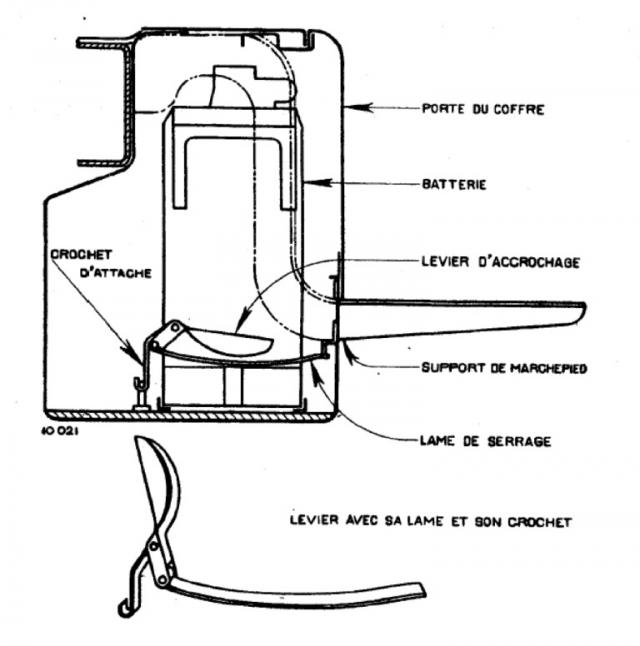

Les dimensions que tu annonces paraissent effectivement très faibles. Tu es sûr que tu es au bon endroit, et que rien ne vient réduire l'espace disponible ?
Je suppose que tu n'avais pas de batterie sur la voiture, et donc pas de modèle ?
Est-ce que cette vue, tirée de la NE.80, te parle ?

PostPosted: Wed 13 Feb 2019, 14:19    Post subject: batterie 12volts renault MT Reply with quote
Oui c’est bien cette emplacement.
Effectivement je n’ai pas l’anc Batterie
