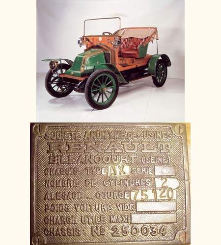

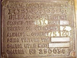

En cherchant des voitures sur le net, je vois parfois des choses étranges, mais là
Apparemment, en 1926, on construisait encore des AX !  Razz

Plaque probablement refrappée, on suppose un manque d'épaisseur à l'emplacement du "type", du nombre de cylindres et idem pour la "course"..... Shocked
Meulé ? Puis refrappé sur une plaque de .... "NN" ? Sous le "A" les restes d'une ancienne frappe ?
Bizarre effectivement ! Okay

Et oui, et c'est d'ailleurs là tout l'intérêt de la démarche.

Je pense aussi que l'authentique plaque 250034  a été réutilisée, on voit notamment les "e" de type et course en partie limés.
Donc cette auto dispose bien maintenant à priori de cette identité.

Elle ressemble beaucoup à celle de la vente du musée de La Réole.
