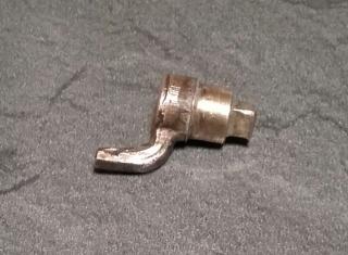

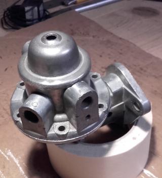

Bonjour, je cherche à savoir si la pièce de la photo est entière (éventuellement un morceau sur la droite qui serait cassé ?). Je suppose qu'il s'agit de la pièce qui est actionné par le levier d'amorçage mais celui-ci étant absent sur ma pompe, je ne sais pas quel forme il avait et comment il doit être fixé sur cette pièce. Si quelqu'un aurait une pompe à essence AC et pourrait me faire une photo du levier d'amorçage. Merci

Marque ou modèle AC?
Une petite photo de la pompe complète histoire de voir rapidement si on a Confused

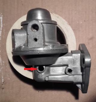

Pompe de marque AC (diamètre 80 mm) montée sur ma mona4 moteur 431. Flèche rouge l'emplacement de la pièce en laiton.

PostPosted: Tue 8 Jan 2019, 11:24    Post subject: Pompe à essence AC Reply with quote
Daniel nous a mis une doc AC ici:
http://www.les-renault-d-avant-guerre.com/p212748.htm
Et je n'y vois pas grand chose qui ressemble à ce que tu as sur ta photo  Sad

PostPosted: Tue 8 Jan 2019, 13:21    Post subject: Pompe à essence AC Reply with quote
Oui j'avais vu cette doc. Je ne trouve pas de photo hormis quelques pompes AC en vente qui ont le même corps mais pas de levier d'amorçage.

PostPosted: Tue 8 Jan 2019, 17:38    Post subject: Pompe à essence AC Reply with quote
Pompe de 2cv

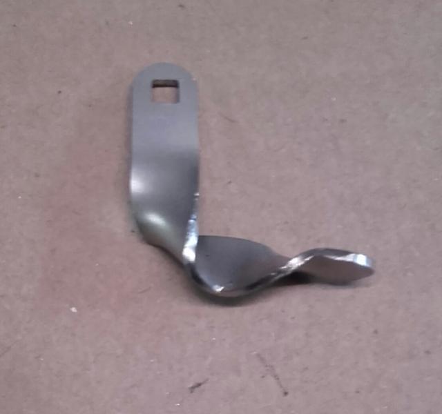

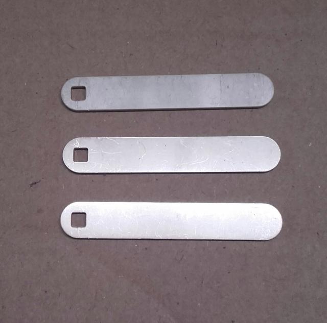

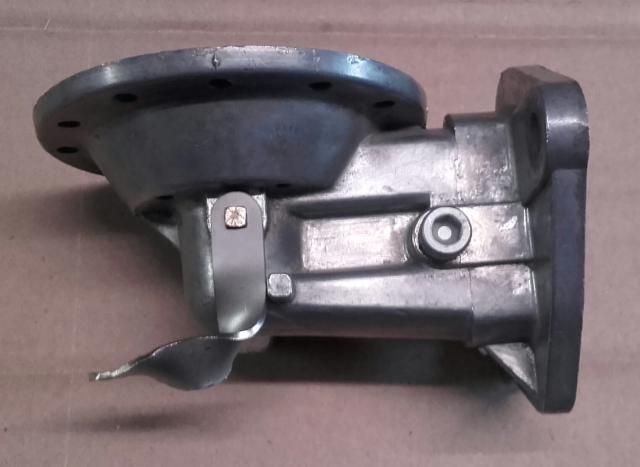

PostPosted: Sat 26 Jan 2019, 13:22    Post subject: Pompe à essence AC Reply with quote
Confection d'un levier qui s'adapte parfaitement sur la pièce
Posts: 19,638
PostPosted: Sat 26 Jan 2019, 14:28    Post subject: Pompe à essence AC Reply with quote
Pas mal Bravo

PostPosted: Sun 27 Jan 2019, 09:56    Post subject: Pompe à essence AC Reply with quote
parfait  Okay

PostPosted: Thu 7 Feb 2019, 21:49    Post subject: Pompe à essence AC Reply with quote

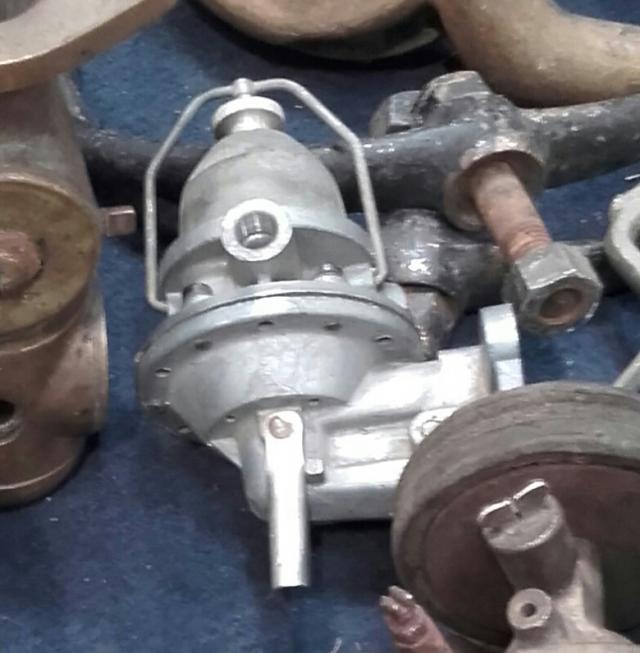

Un peu tard mais j'ai trouvé aujourd'hui à Rétromobile la réponse à ma question de départ : A quoi ressemblait le levier d'amorcage

PostPosted: Fri 8 Feb 2019, 21:05    Post subject: Pompe à essence AC Reply with quote
Le tien est plus sympa et unique!
En plus tu peux dire c'est moi qui l'ai fabriqué !
