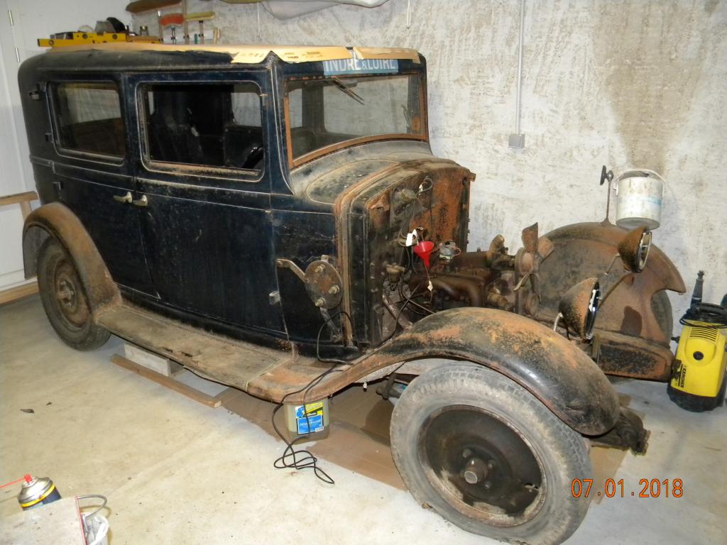

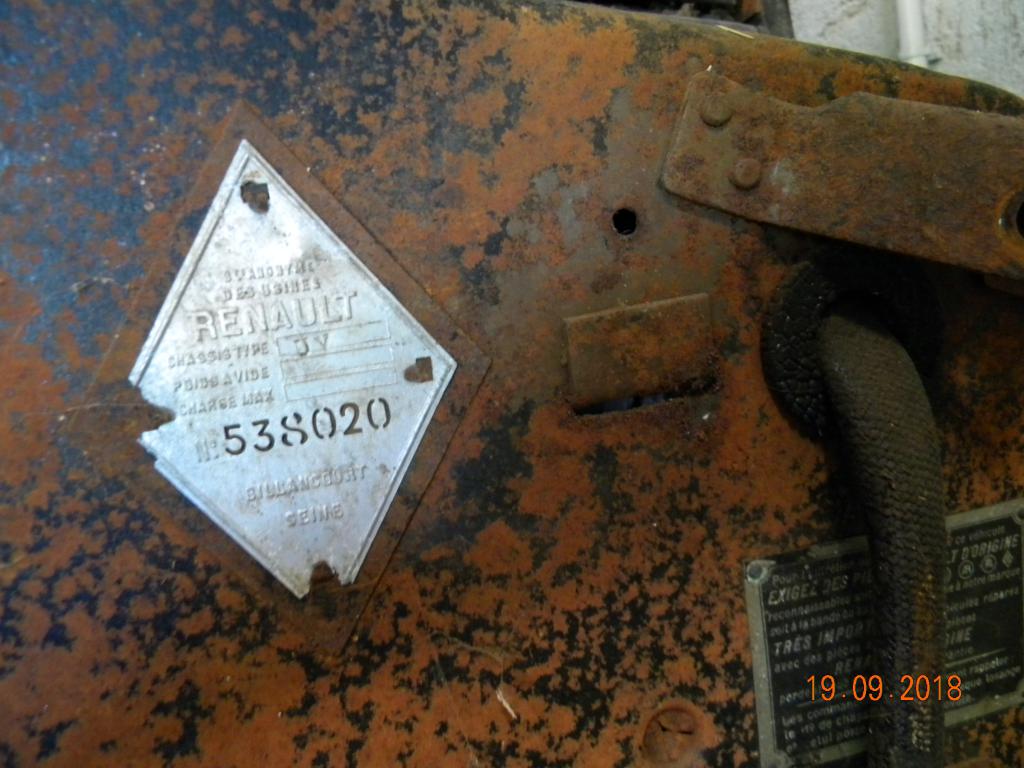

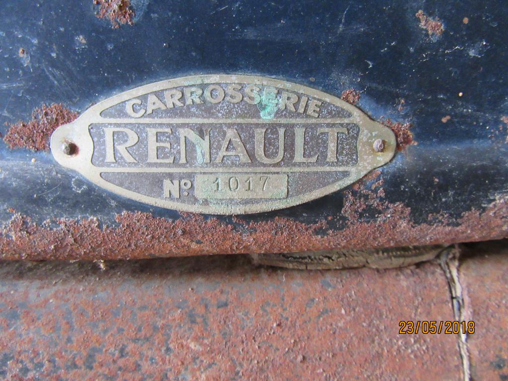

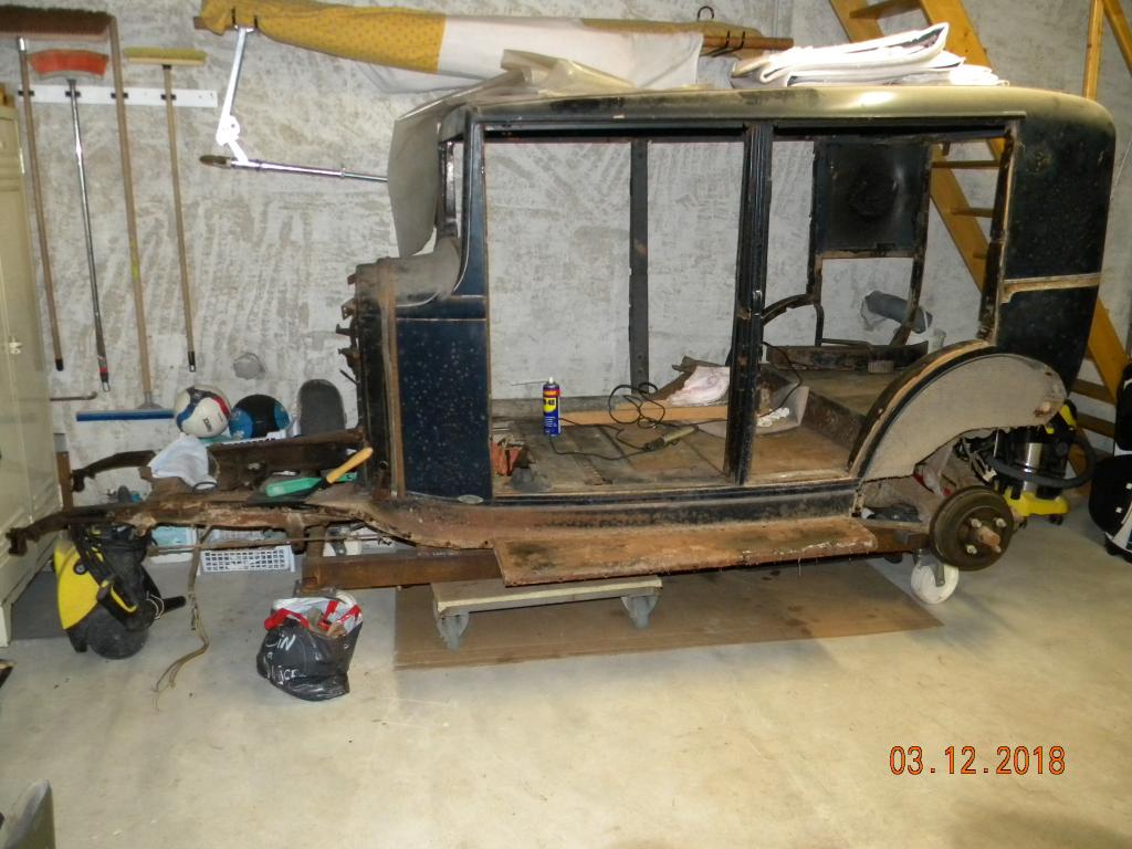

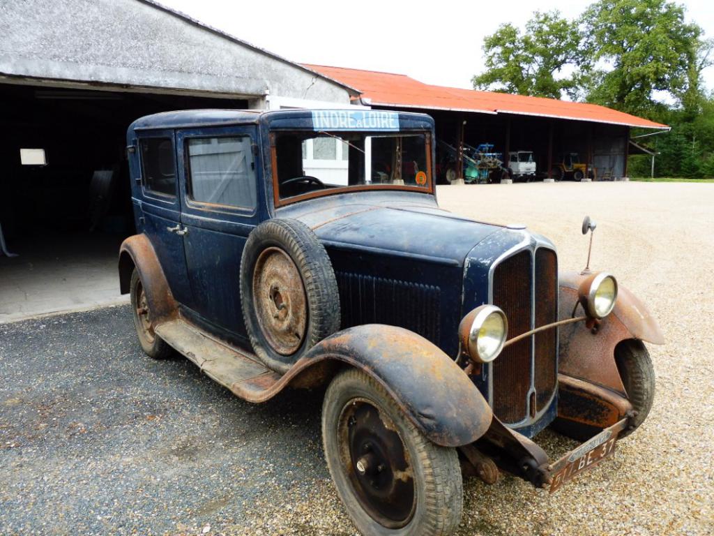

voici quelques clichés d'identification de ma mona UY de 1932 afin d'alimenter le recensement...

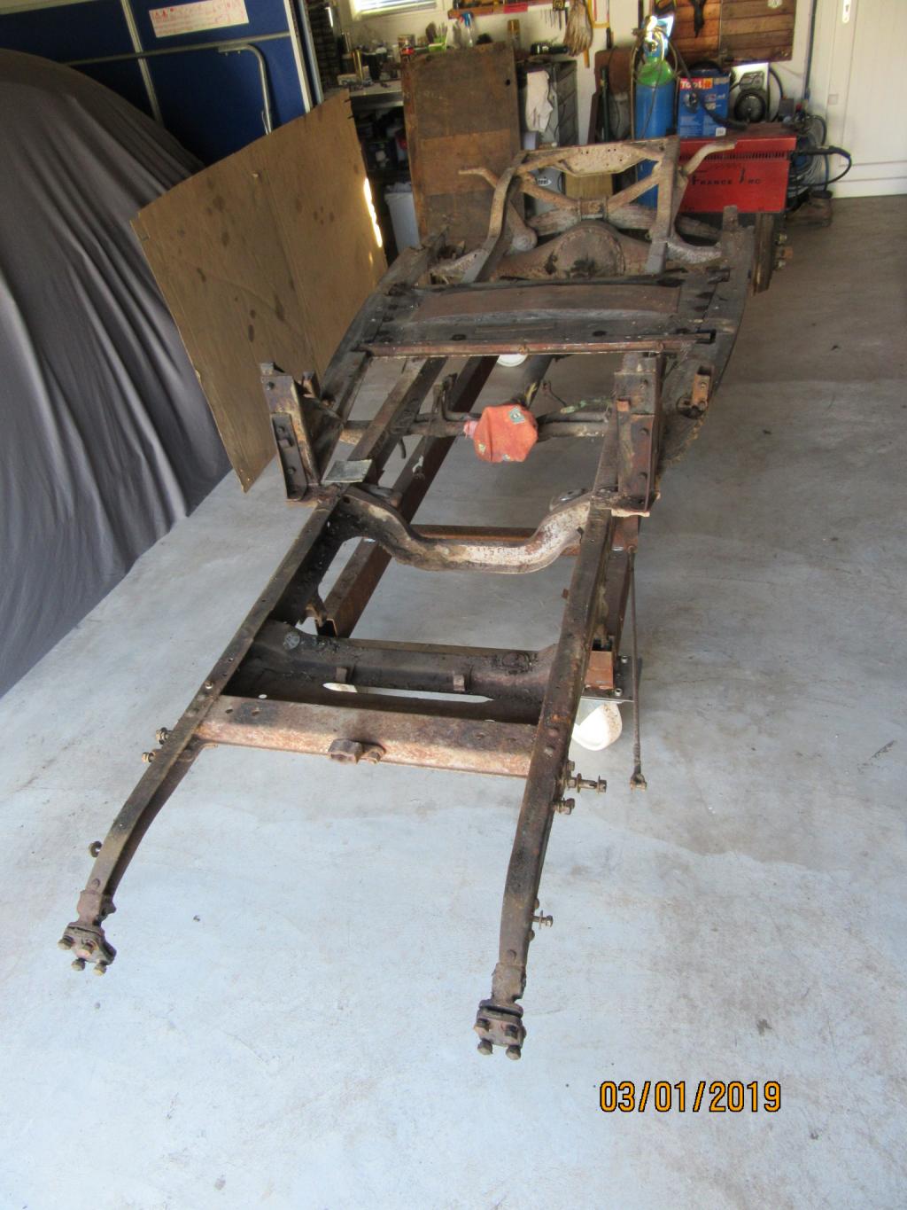

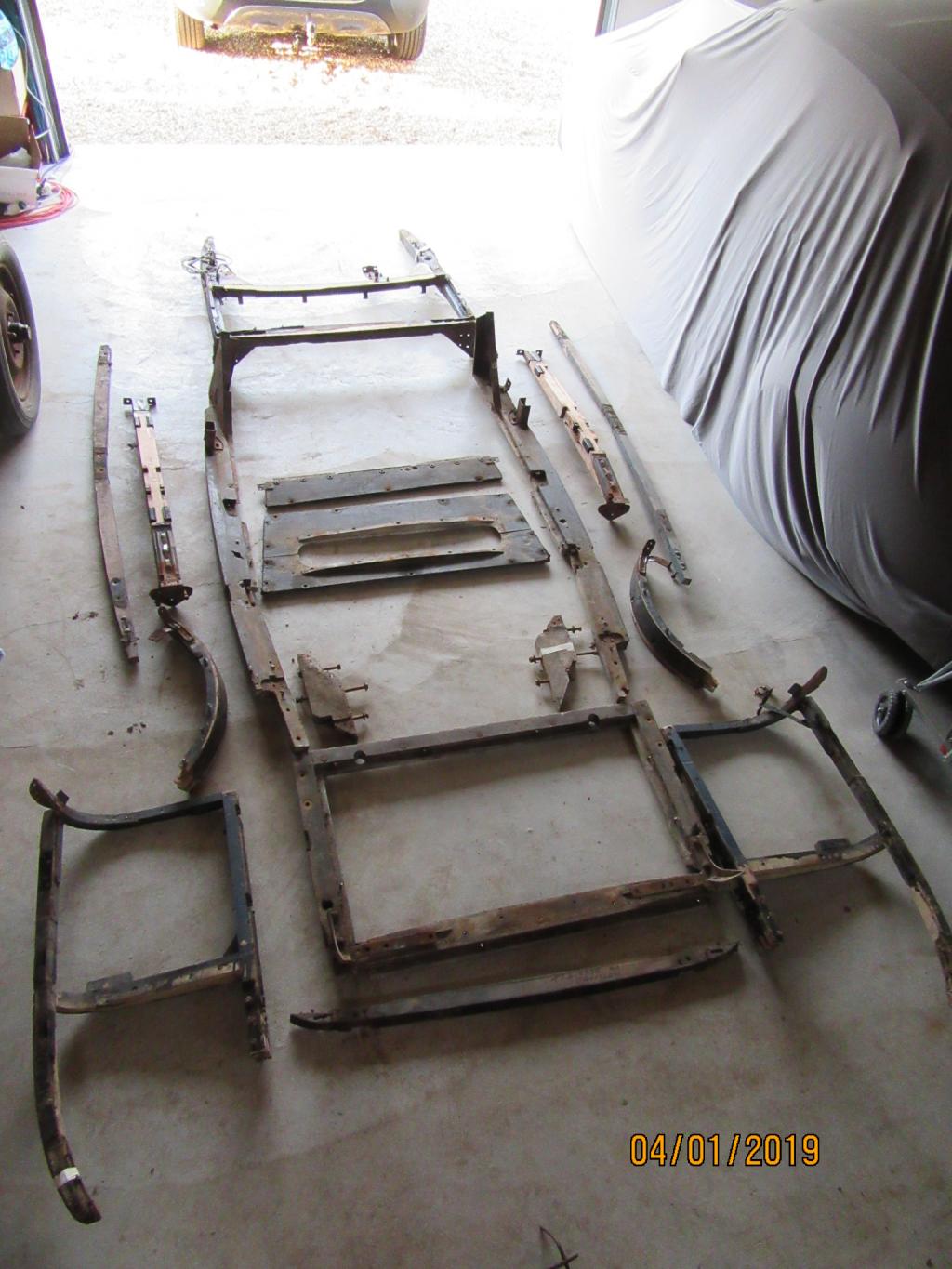

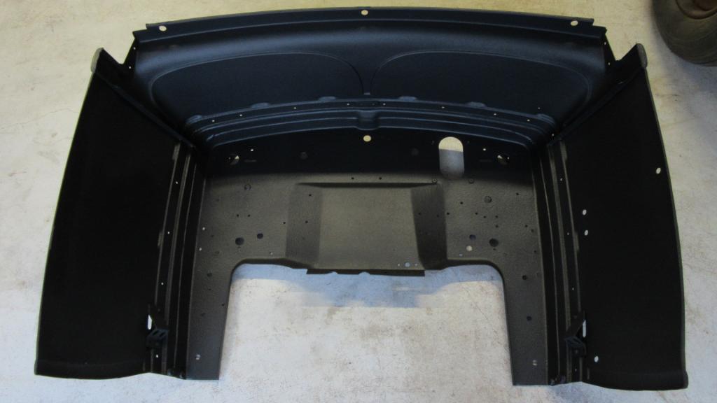

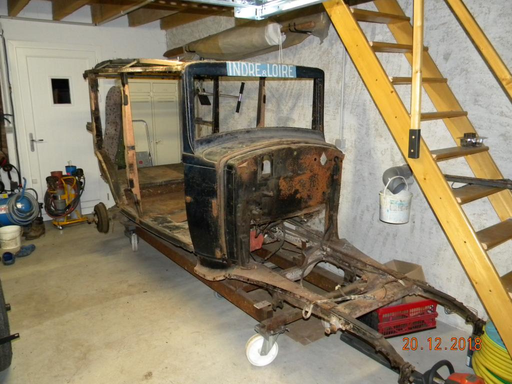

bonjour à tous, désolé de ne pas avoir donné de nouvelles depuis longtemps... voilà ma mona est entièrement démontée et j'ai eu une grosse mauvaise surprise...moteur HS donc j'ai tout mis en standby pendant quelques temps. Mais voila j'ai trouver un moteur en état de fonctionnement je vais pouvoir reprendre la restauration. Voici quelques photos...

Beau démontage et boiseries suffisamment bien conservées pour les refaire à l'identique Okay . Un sacré chantier !
Posts: 3,184
PostPosted: Mon 6 Apr 2020, 13:21    Post subject: UY 538020 Conduite Intérieure F.7427 - 1932 Reply with quote
Yapluka, ce mettre au boulot Wink
Joined: 05 Jan 2011
Posts: 2,852
PostPosted: Wed 8 Apr 2020, 21:41    Post subject: UY 538020 Conduite Intérieure F.7427 - 1932 Reply with quote
Il manque les bois du auvent et notamment les montants qui sont courbés dans les 3D.

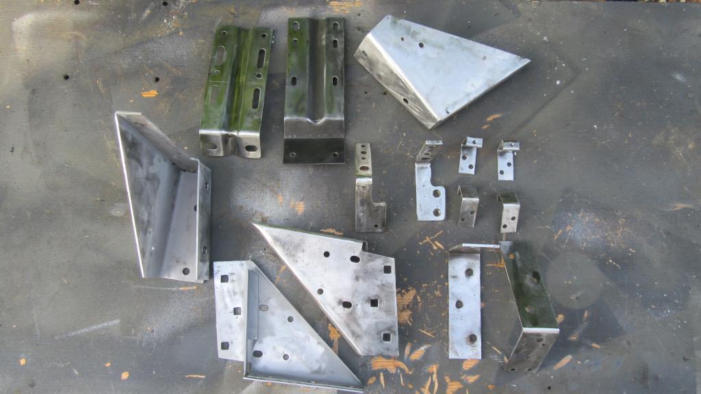

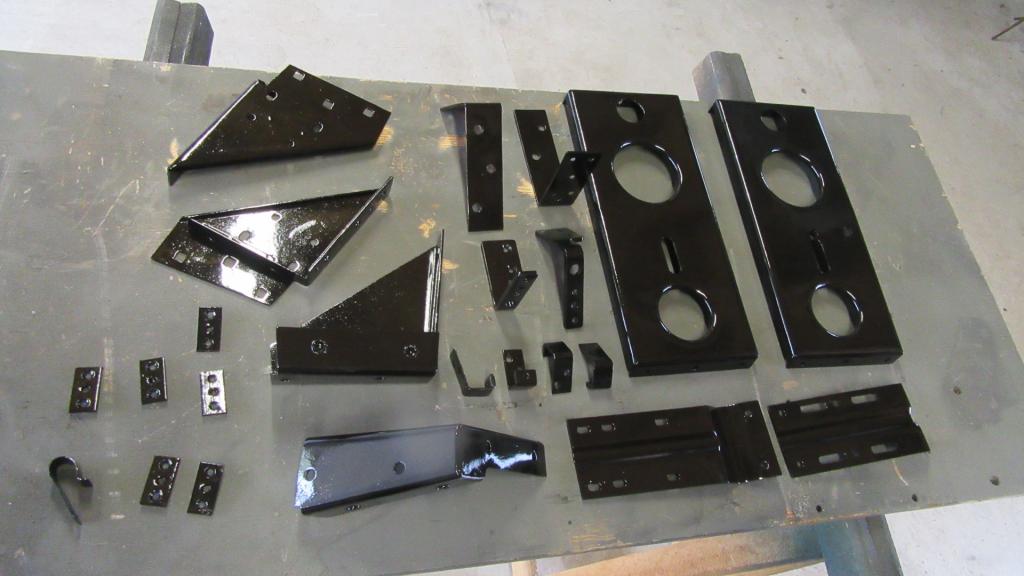

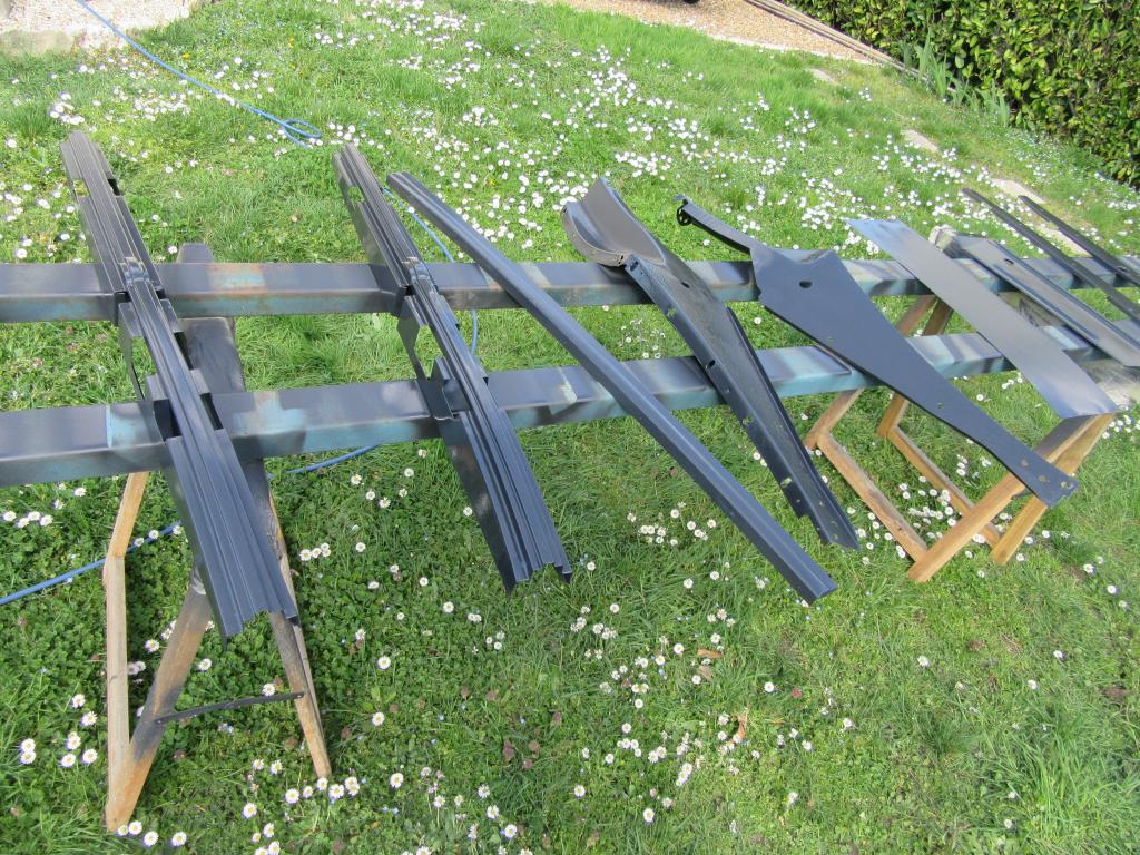

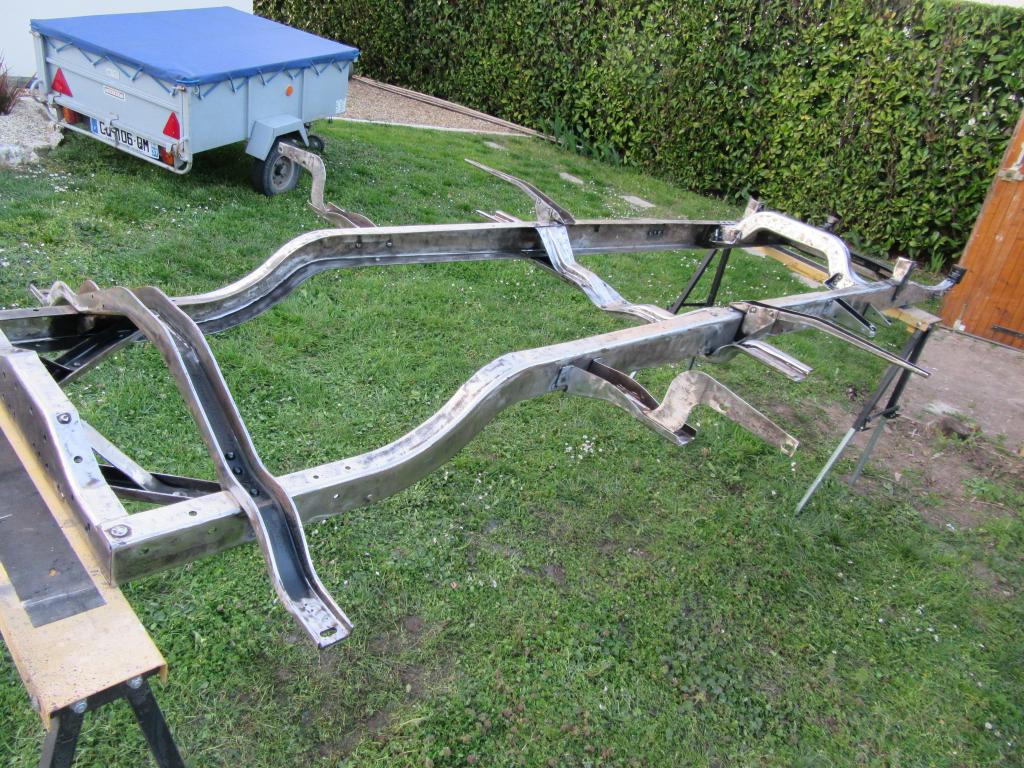

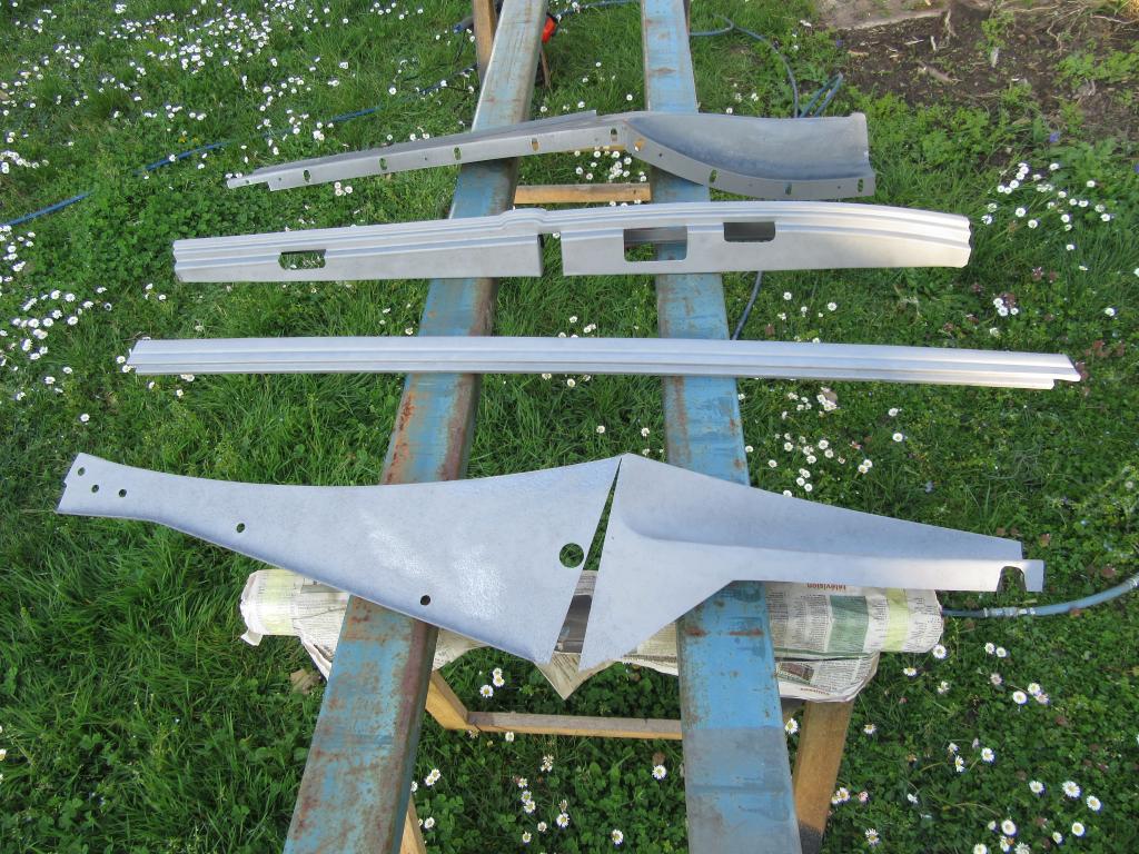

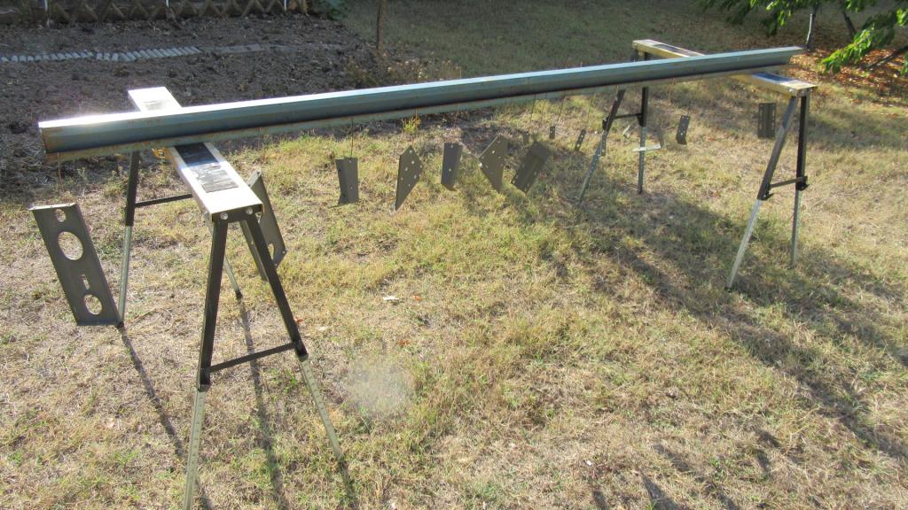

hello...voici quelques photos de mon occupation pendant le confinement... mise à blanc du châssis et mis en impression chromato/phosphatante. La mise en peinture viendra plus tard car manque de peinture actuellement...
et sablage de quelques petites pièces et mise en apprêt...

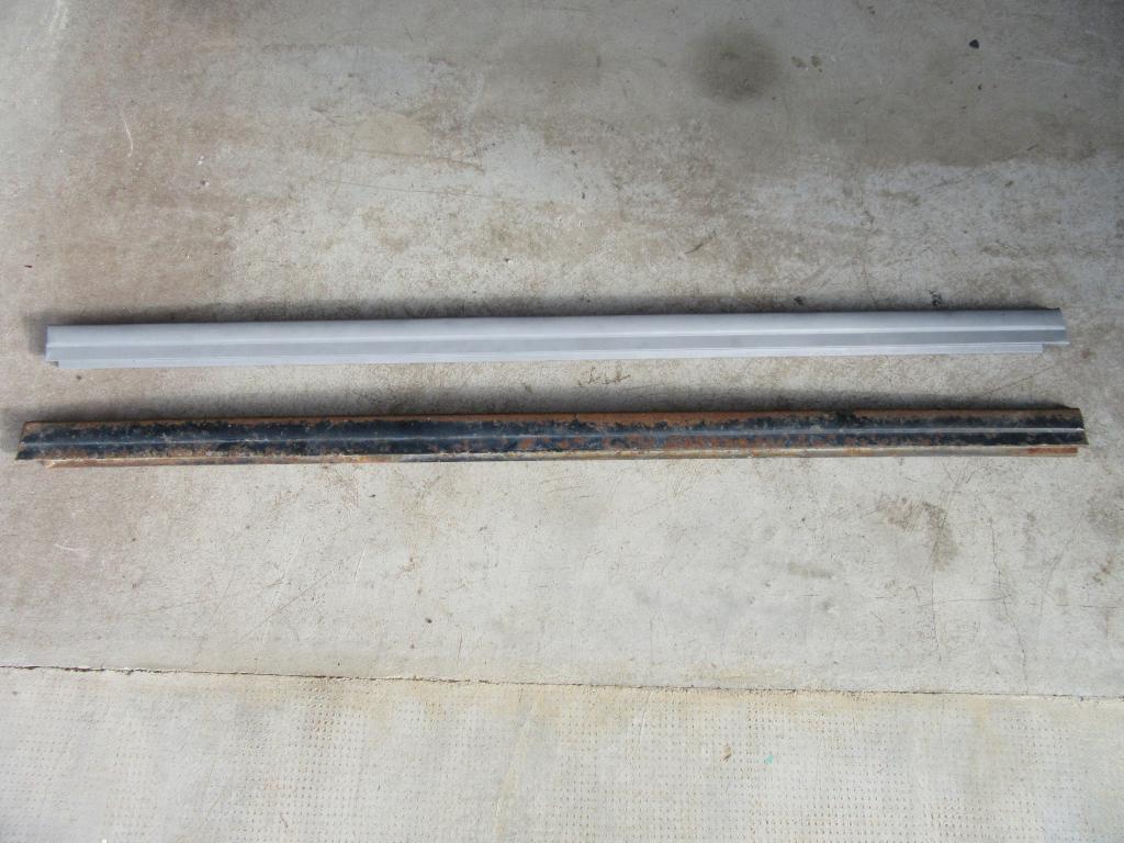

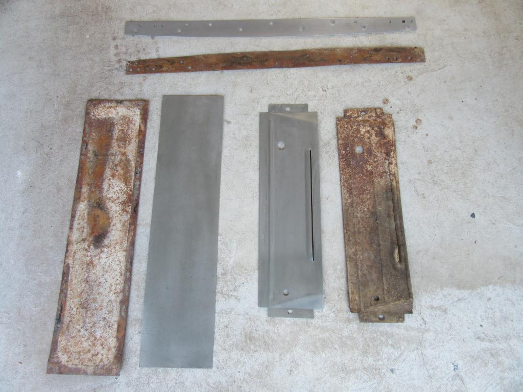

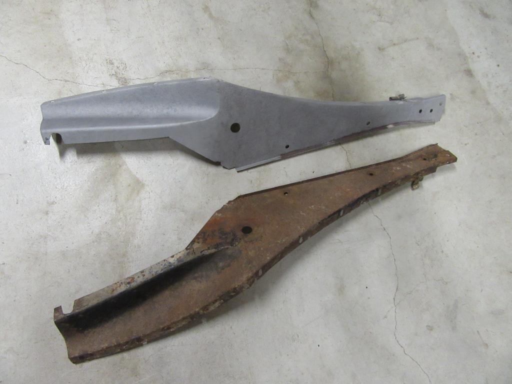

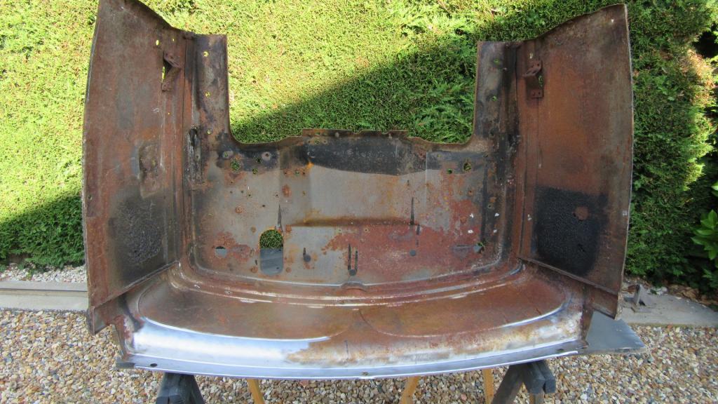

refabrication de quelque tôles trop fatiguées...

Papass : "refabrication de quelque tôles trop fatiguées.."
Bravo pour la "refabrication" beau travail ! Okay Okay

PostPosted: Yesterday at 21:58    Post subject: UY 538020 Conduite Intérieure F.7427 - 1932 Reply with quote
La base d'un bon travail.
Cela me rappelle des souvenirs de près de 30 ans

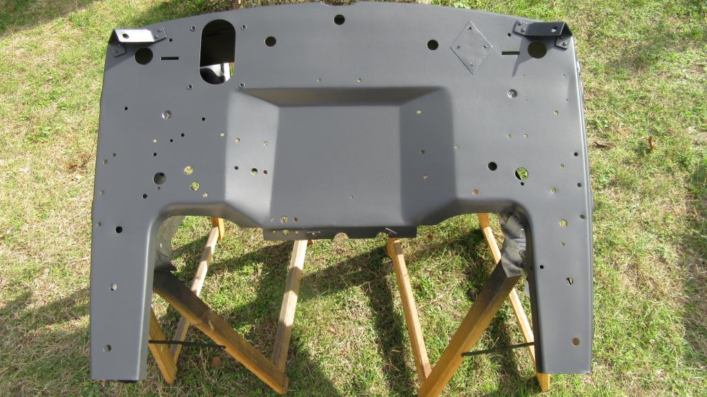

...mise à blanc, impression chromato/phosphatante et peinture...

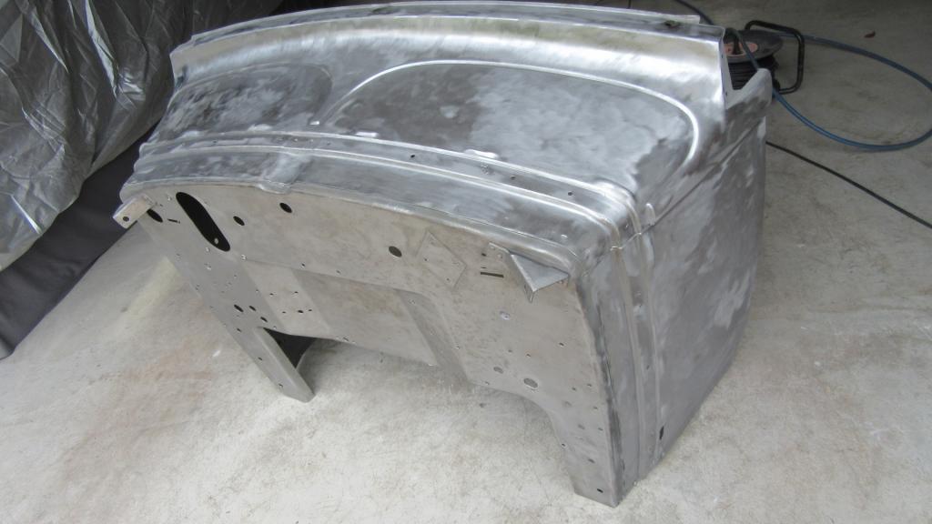

le tablier...

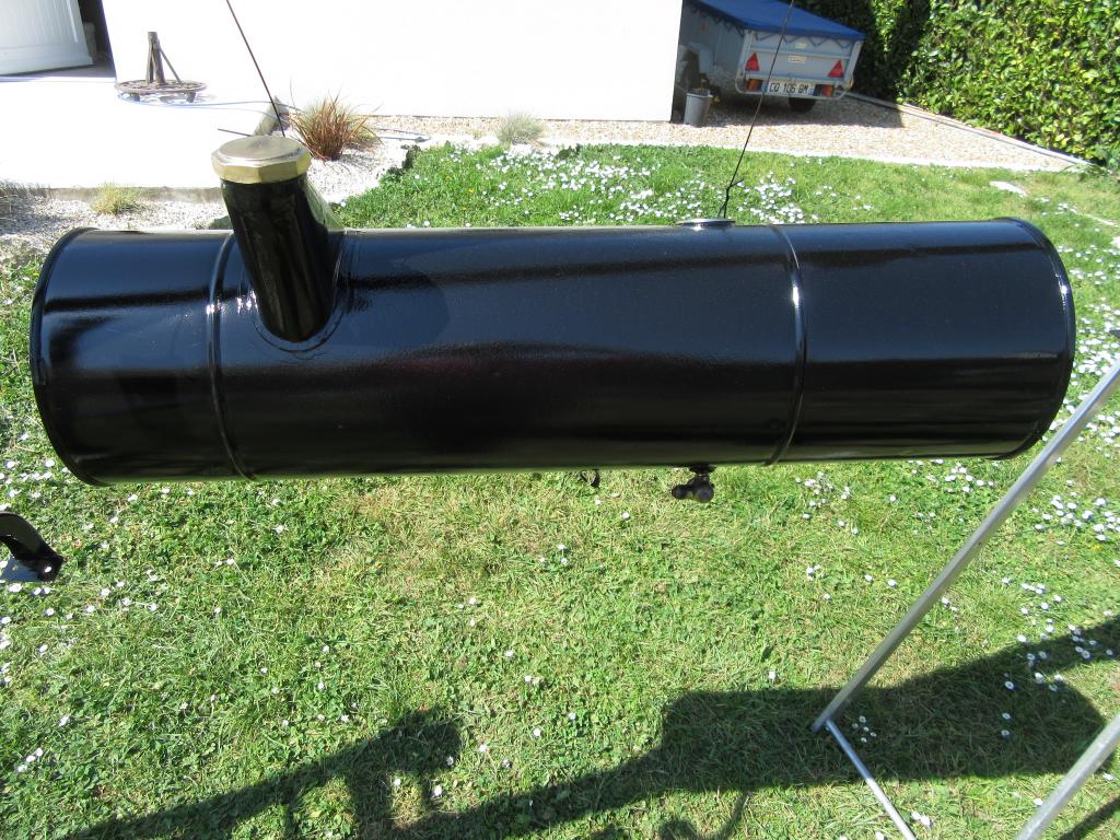

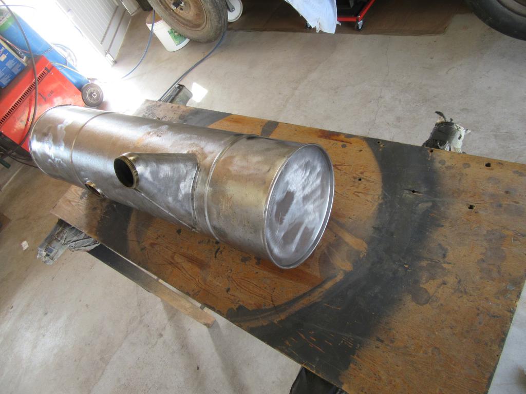

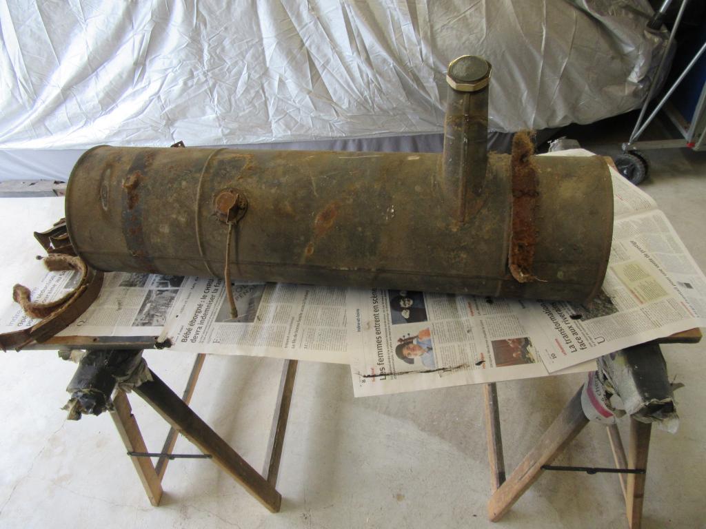

et le travail du jour: le reservoir...

Ça rigole pas Bravo Bravo Bravo
Beau travail Okay

Et l'intérieur du réservoir, tu as fait quoi exactement ?
