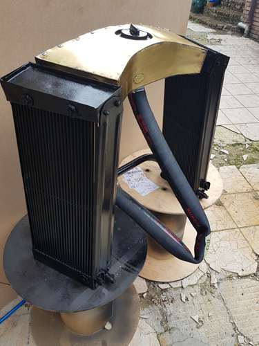

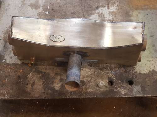

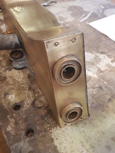

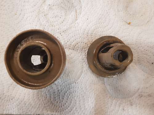

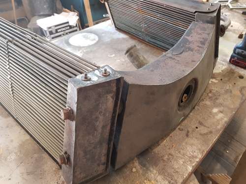

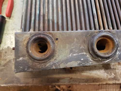

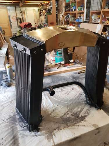

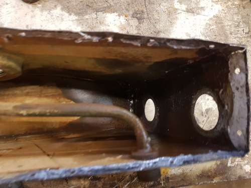

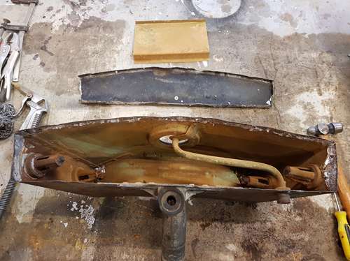

bonjour a tous ,
je remets ici la restauration du radiateur de la NN

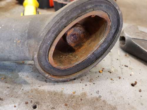

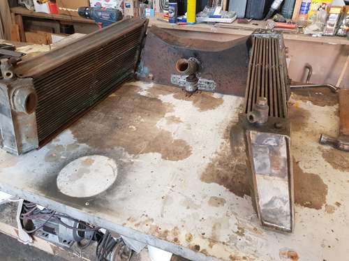

les photos avant démontage
après démontage

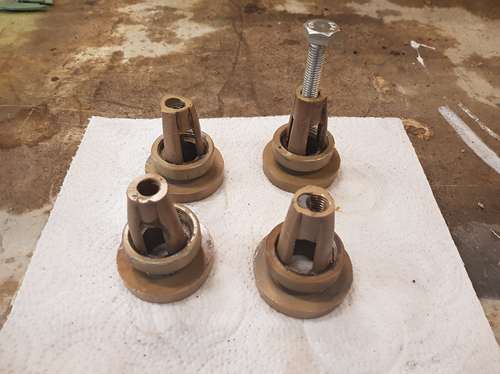

pièces après nettoyage et filetage refait
pièces de raccord mise en place avant collage finale la boite a eau a étais nettoyée elle sera vernie pour gardée la couleur cuivre
voila demain je colle les pièces de jonction et je refait le fond de la boite a eau en zinc  et je ressoude a l’étain

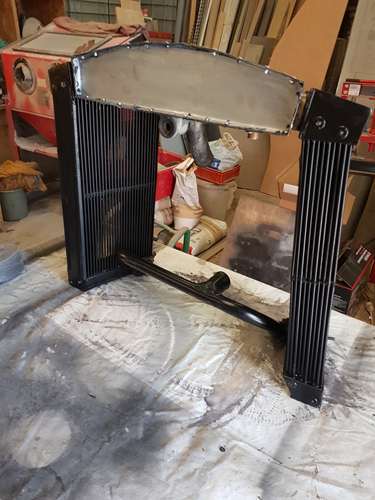

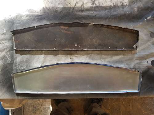

bonjour a tous ,

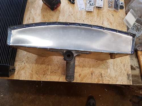

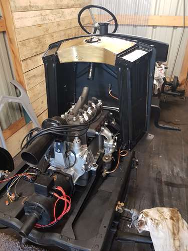

voici la suite et la fin de la restauration du radiateur
fabrication de la tôle arriérer de la boite a eau
test d'étanchéité   pas de fuite
voila il n'y a plus qu'a le raccordé au moteur et faire chauffé

A quelle pression éprouves tu le radiateur?
Le remplies tu d'eau avant de gonfler la chambre à air?
Merci de ton retour.
timbert1
Joined: 10 Apr 2011
Posts: 60
belgique
PostPosted: Mon 10 Sep 2018, 18:23    Post subject: restauration radiateur NN Reply with quote
bonjour ,
j'ai teste a 1,5 bar je suppose que c'est assez car  il y a quant même le trop plein donc la pression ne sera pas excessive
- 2 Renault - une NN torpedo 1928 et une RY1 MONASIX 1929
Posts: 15,973
PostPosted: Tue 11 Sep 2018, 08:14    Post subject: restauration radiateur NN Reply with quote
Ce n'est pas un circuit fermé avec vase d'expansion, donc même quand ça bouillonne pas beaucoup de pression. mais c'est plus les dilatations à chaud qui révèlent les fuites.
timbert1
Joined: 10 Apr 2011
Posts: 60
belgique
PostPosted: Tue 11 Sep 2018, 09:27    Post subject: restauration radiateur NN Reply with quote
bonjour ,
tous a fait  , c'est pour ça que je vais le reconnecté sur le moteur et faire un test réel , a chaud comme ça je vais voir si il y a des fuites
