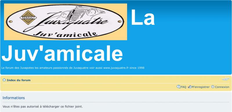

Denys, tes photos ne passent pas.
Suis ce chttp://www.les-renault-d-avant-guerre.com/t326-Aide-a-la-mise-en-ligne-de-photos.htm
et prends bien la deuxième ligne. Poids max des photos 1Mo, donc souvent à redimensionner avant de poster
Posts: 19,638
PostPosted: Fri 6 Jul 2018, 20:35    Post subject: AHG2 1899672 Break F.95315 Reply with quote
En fait, ça passe tant que tes photos font moins de 2 Mo.
Le problème est peut-être que le site des Juvapotes ne montre pas ses photos à tout le monde. Tu risques d’être obligé de copier tes photos chez nous Wink
Posts: 19,638
PostPosted: Fri 6 Jul 2018, 21:08    Post subject: AHG2 1899672 Break F.95315 Reply with quote
C'est bien ça :

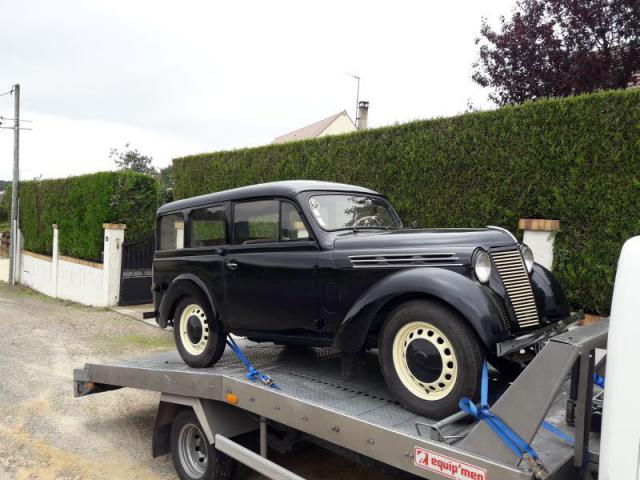

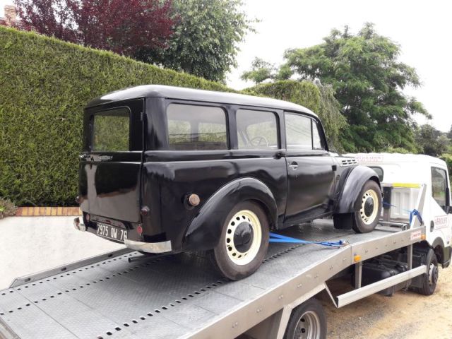

après ma présentation voici ma juva quand elle est rentrée à la maison
une break vitrée de 1953 en état plus que correct avec malgré tout plein de choses à réparer ou a rénover
je ne manquerais pas de vous demander de bons conseils au fur et a mesure de la découverte de la juju
mais pour commencer voila comment elle est

Signaler un contenu ou une activité illicite. Exclamation Exclamation Exclamation Question Question Question Mr. Green
(C'est ce que j'obtiens si je clique sur les petits carrés supposés contenir une photo de la Juvaquatre)
Posts: 19,638
PostPosted: Sat 7 Jul 2018, 17:07    Post subject: AHG2 1899672 Break F.95315 Reply with quote
Pour denys60, les photos apparaissent peut-être puisqu'il est enregistré sur le site des Juvapotes...
Mais pour nous autres, c'est une autre paire de manches Rolling Eyes
@Denys60 : un sujet sur ta Juvaquatre, c'est bien. Ensuite, il faut enrichir le sujet existant Okay
Et puis, ce serait bien de nous donner les numéros de ton auto, pour compléter le titre du sujet.
Et surtout, voir ce problème d'affichage des photos... Merci Wink

oupps pardonnez moi
je rectifie le tir

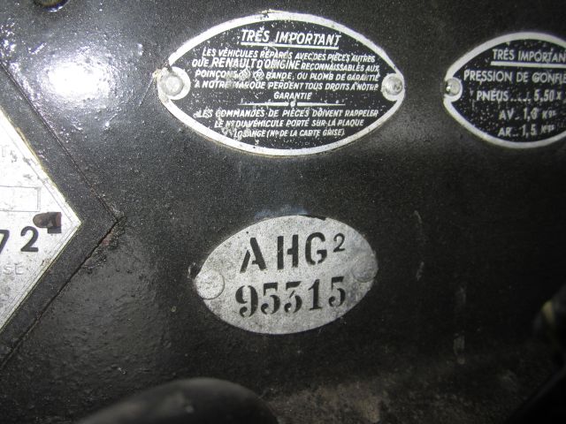

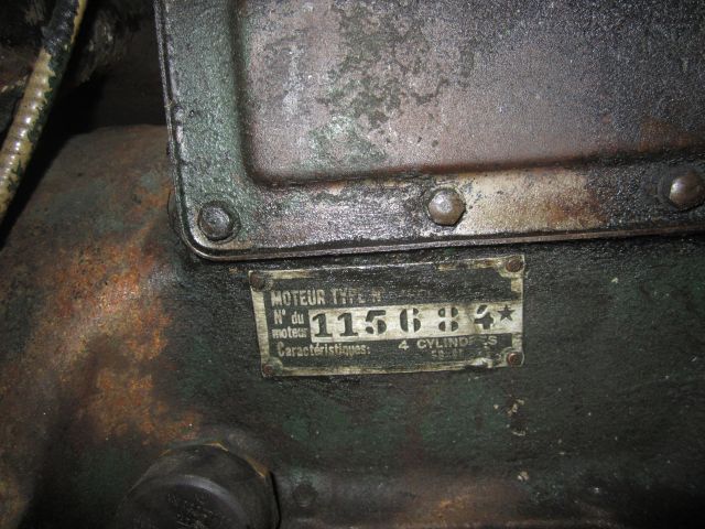

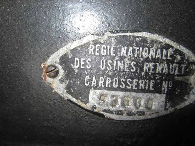

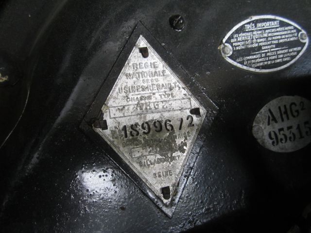

voici les tofs de ma juju et les plaques
Posts: 1,593
PostPosted: Sat 7 Jul 2018, 18:06    Post subject: AHG2 1899672 Break F.95315 Reply with quote
Merci. Okay

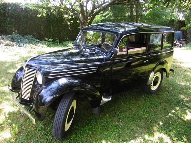

PostPosted: Sat 7 Jul 2018, 18:12    Post subject: AHG2 1899672 Break F.95315 Reply with quote
et les plaques
et une petite derniere avec la juju nettoyé et les robri montés
il y a malgré tout beaucoup de boulot
je la donne demain a un mecano d'anciènnes à mouy pour me faire un inventaire des boulots
A+

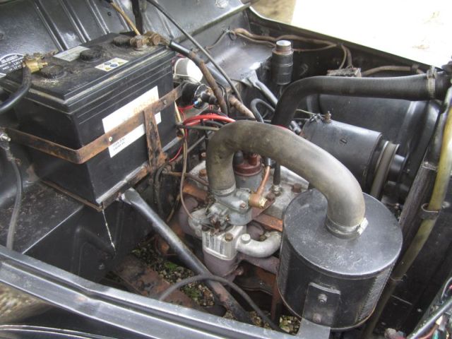

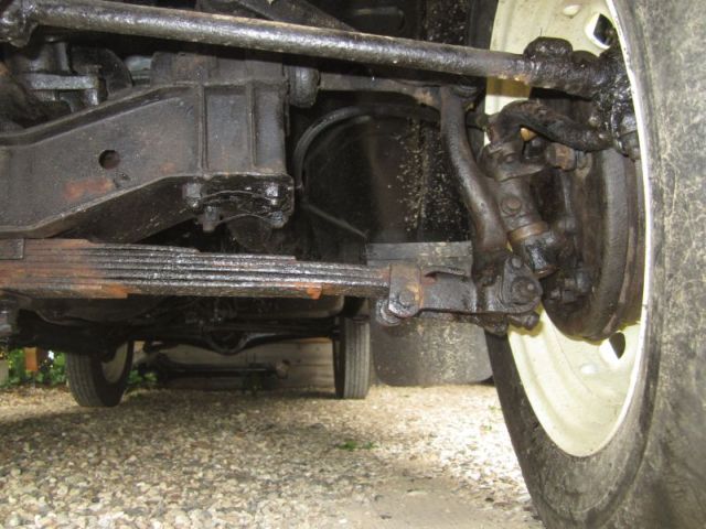

avant de commencer je fait faire un constat de l'état réel de la juju chez un mécano d'anciennes à Mouy :
Guillaume super sympa et quelques très belles autos chez lui
1 le moteur à ouvrir, surement une segmentation à faire, voire plus (budget prévu, vu la fumée blanche je m'en doutais bien )
2 la carburation à régler
3 le boitier de direction à ouvrir (deux points durs sur la rotation du volant, certainement du au manque d'huile dedans )
4 les 4 rotules de direction à changer sans urgence , je cherche les pièces
5 les axes de pivots avec du jeu (surtout celui du haut ) je cherche les pièces
6 les bas de caisse déjà refaits en tôle mais à refaire avec plus de sérieux (aucune urgence)
7 les freins ok mais à ouvrir pour un contrôle sérieux
8 le faisceau électrique à reprendre,voire à refaire
et bien sûr toutes les petites choses normales sur une ancêtre de cet âge
rien de bien alarmant!!! c'est la confirmation de ce que je me doutais à l'achat de la juju
maintenant je vais commencer le boulot
en premier, courir un peu partout pour trouver les pièces et si je ne les trouvent pas j'ai quelques idées que je vous ferais partager pour rénover des montages mécaniques usés (techniques utilisées sur mes nissan patrol quand je faisais du franchissement)
je ne manquerai pas de vous montrer l'avancement
