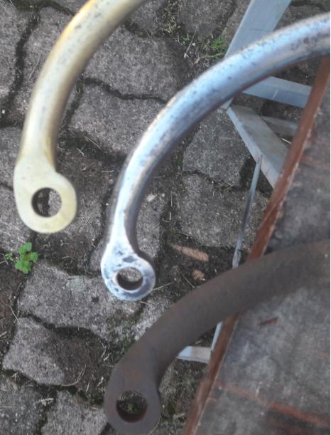

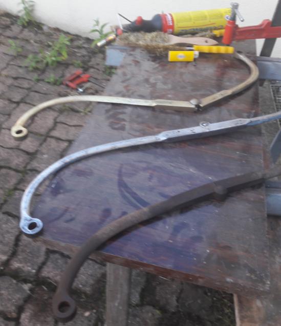

La laitonisation peut se faire par frottement.
Ici un procédé trés économique qui permet de garder une bonne patine.
https://www.youtube.com/watch?v=Hofy0g7K8Vo
Mon essai avec une heure de travail, 2 brosses laiton à 4 euros et un petit peu de gaz, ça donne ceci:
Des compas pour la capote de Lilou.

Moi comprends pas tout. C’est à regarder dans quel ordre ? Le noir, puis le blanc, enfin le jaune ?
Surtout : je vois trois compas, alors que deux doivent suffire, pour ta capote Embarassed
Posts: 1,589
PostPosted: Fri 8 Jun 2018, 10:15    Post subject: Laitoniser, Dorer l'acier Reply with quote
Fossoyeur wrote:
Je dirais:
le noir : état de départ
le blanc : nettoyé et poli
le jaune : après dorure à la brosse en laiton.
C'est vrai que Lilou n'a besoin que de 2 compas.

Oui c'est une capote à 4 compas que je rectifie et deux suffiront.
Je viens de dorer le deuxième.
Si ça noirci ce nest pas grave et démontable en 2mn.
Rendez vous dans un an pour le retour d'expérience.
