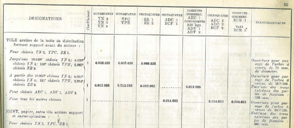

Je sais qu'il me faut changer la tôle AR de la boite de distribution pour réaligner mon moteur sans mettre de cales sous les silent blocs.
Le PR480a est tout a fait clair sur ce point.

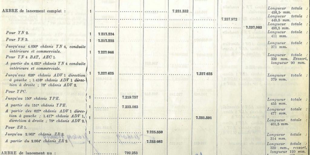

Le PR480a répond aussi à mes interrogations sur l'arbre de lancement à main.
Deux longueurs différentes selon le type de moteur existaient.
Soit je trouve en bourse, soit je refabrique un nouvel axe.

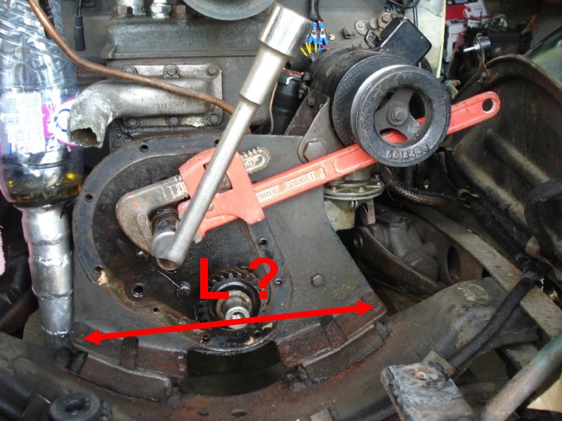

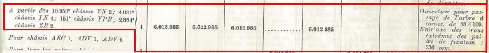

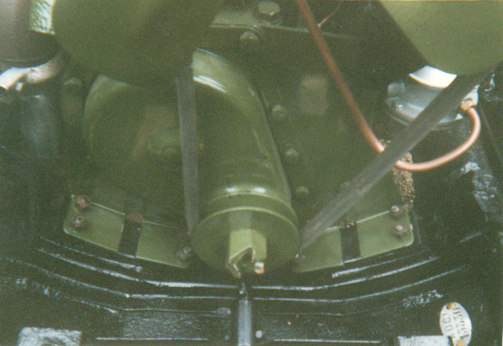

Toujours en quête de ma tôle arrière de boite de distribution, est ce qu'un propriétaire de Celta ZR2 avec un 431 d'origine pourrait mesurer la distance entre les axes des trous extrêmes des boulons de fixations de silent blocs afin de confirmer ce dont j'ai besoin.
Merci a Pilpil pour la photo de sa boite de distribution   Very Happy
D’après le PR480a, ce devrait être 336 mm
