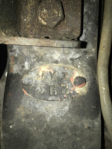

Une je viens d’acheter une ravissante Monaquatre.
Voilà ma question, pas de carte grise, plus de plaque Losange comment retrouver le n°   ?
J’ai le N° de la plaque Ovale UY 1/ 363
Cordialement

Une plaque ovale des premières séries de UY1,  seulement 3 chiffres
Posts: 16,415
PostPosted: Thu 9 Jul 2020, 18:44    Post subject: Identification Reply with quote
Il ne sera pas facile de retrouver le N° de série de la plaque losange...
Pour obtenir une carte grise "collection" ça reste possible en passant par la FFVE à partir du N° de la plaque ovale
Posts: 22,997
PostPosted: Thu 9 Jul 2020, 18:56    Post subject: Identification Reply with quote
Retrouver le numéro losange sera mission presque impossible à partir du seul numéro ovale.
Il ne reste pas une vieille immatriculation lisible?

PostPosted: Fri 10 Jul 2020, 15:56    Post subject: Identification Reply with quote
Merci pour vos réponses, non je n’ai pas plus d’informations.
J’ai bien une immatriculation en ww qui date 4666 ww 76.
Cordialement
