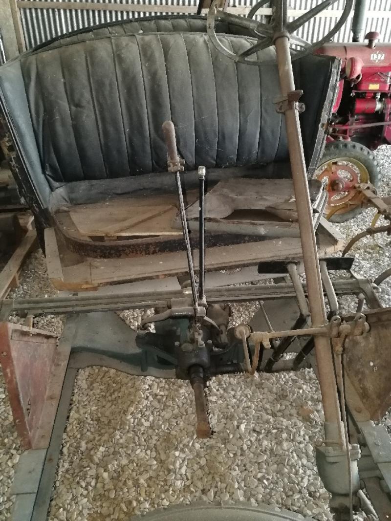

Bonjour voila il y a quelque jours j'ai acheter ce véhicule d'après le vendeur c'est une NN torpedo de 1920 , je ne suis pas sûr de ce qu'il avance . Je vous joint quelque photos pour m'aider a l'identifier
(ou essayer) Je n'ai pas encore le véhicule a mon domicile il faut deja vider l'hangar pour pouvoir y accéder

Un début de restauration a été démarrée.Je ne vois pas trop de rouille, ce qui est bien.
Une des difficultés à l'enlèvement va être de s'assurer qu'il ne manque pas d'éléments du fait qu'elle est déjà démontée : heureusement la NN est une voiture pour laquelle on trouve un peu de pièces.
Par contre NN de 1920 comme annoncé, ça ne marche pas car ce type a démarré en 1924 pour terminer en NN2 en 1929. A moins que ce ne soit une NN des années 20 Very Happy , là ça matche.

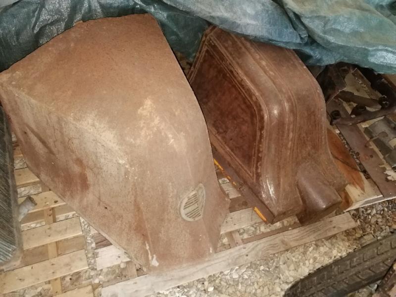

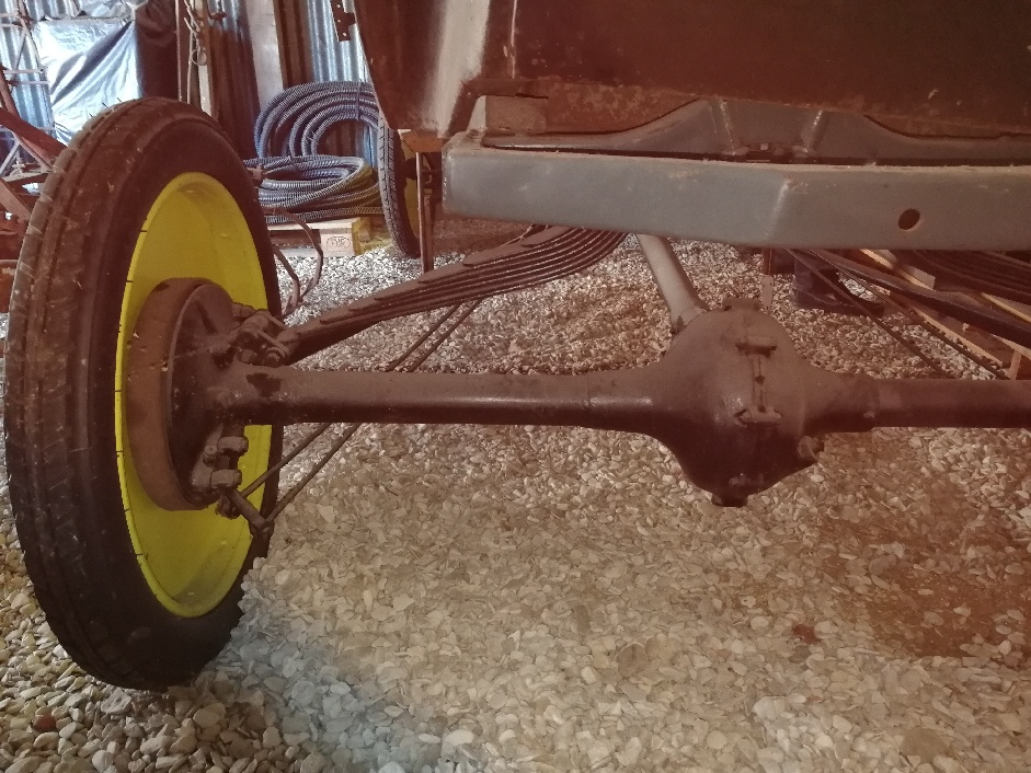

J'y connais pas grand chose en archéologie, mais il y a bien des bouts capot et radiateur qui sont plus vieux que NN il ne semble pas y avoir non plus de freins à l'avant  Wink

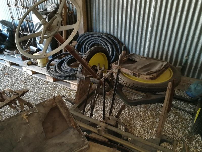

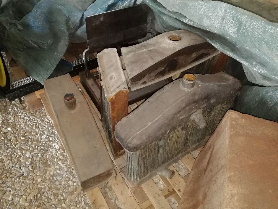

Sur les photos, on aperçoit trois radiateurs, donc des pièces de trois voitures au moins Embarassed
Un capot alligator (avec un étrange appendice nasal), un train avant sans freins... Se pourrait-il qu'il y ait de la KJ là-dedans ?
Dans l'immédiat, j'ai un peu de mal à voir une 6cv ėmerger de ces quelques bouts dépareillés Rolling Eyes

Sans compter le volant qui serait plutôt du KZ ...

Volant KZ pourquoi pas. Mais les roues sont très fines non?

Ok tout cela na pas l'air simple .... en effet pas de freins a l'avant et un volant avec une commande centrale . Comment pouvoir l'identifier ce véhicule ? y a t'il des numéros qui permettrais l'identification ?

Il devrait y avoir une plaque constructeur, rectangulaire en laiton, une plaque ovale rivetée sur le longeron avant droit... Rolling Eyes
Aussi, des informations frappées à froid sur le dessus de la trompette de pont droite, dont la date d'assemblage du pont... Rolling Eyes
La mesure de l'empattement du châssis pourrait aussi aider Mr. Green

Encore une question comment différencier une NN d'une KZou d'une kj ??

serait t'il possible d’avoir plus de détails  sur la sellerie ? car sur la photos il semblerait qu'il y ait pas trop de place entre l’arrière et lavant

 Pour moi c'est un rassemblement de pieces diverses pour essayer de faire une voiture...!!!!!
Je pense plutot a du KJ pour le capot alligators ( bizarre ) et radia arrière et pas de frein AV.
Mais ce peu etre du MT avec radiat et capot coupe vent) et pas de frein AV.
La direction est affectivement ancienne.
 Il faudrait voir la plaque ovale avant droite du chassis au niveau main de ressort et le moteur.
Voila ce que je peux dire....
Il te faut beaucoup de courage...!!!!
Pour ce qui est du CFA ton directeur n'est vraiment pas tres sympa, visionnaire et comptable .....  Shocked Shocked Shocked Shocked Shocked
