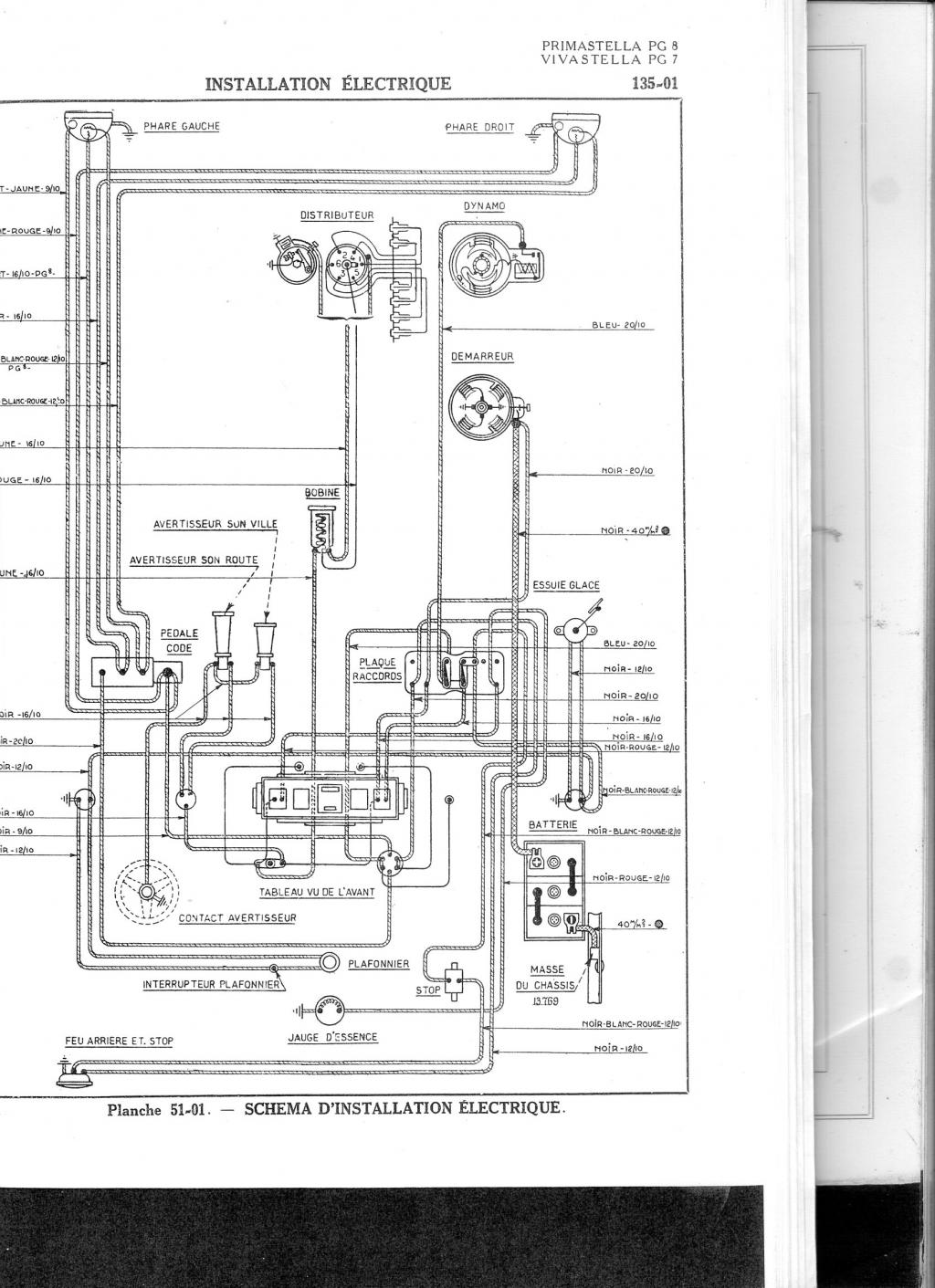

Vous savez bien que je suis loin d’avoir à reposer un faisceau électrique sur la voiture.
Ce n’est pas pour cela qu’il ne faut pas s’y intéresser et anticiper.
Je n’ai pas le faisceau complet de la voiture. Celui-ci a visiblement été coupé...  Rolling Eyes  Il y avait des bouts qui passaient sur le châssis.
J’ai regardé dans le catalogue des pièces : pas de plan...
Bref, j’ai parcouru rapidement ce post : https://www.les-renault-d-avant-guerre.com/t2503-schema-electrique.htm
Et celui-ci : https://www.les-renault-d-avant-guerre.com/t2089-Celtaquatre-ZR2-Coupe.htm?start=585#p233096
Cela me donne effectivement des idées pour bien poser les choses et structurer la réflexion pour reconstruire le faisceau. J’ai aussi la chance d’avoir le livret d’entretien qui permet de bien voir un grand nombre d’équipements (vue aérienne d’un écorché de la voiture pour le plan de graissage).
Il n’y a pas les équipements intérieurs évidemment.
Il demeure que si vous avez des conseils, informations, etc. pour un gars digne de la 7ème compagnie  Mr. Green  je suis évidemment preneur.
Merci par avance.

Je peux imaginer que ton faisceau n'est pas très différent de celui de certaines Viva Grand Sport Mr. Green

En rajoutant une centrale clignotants et quelques bidouilles comme les fils des 2 avertisseurs que tu as à l'avant, ce schéma de vivastella 1933 devrait faire l'affaire. si tu regardes bien tu as la couleur et la section des fils. si quelqu'un à celui de ZA3 c'est peut=être mieux mais si tu n'as pas...

Dans ces schémas très complets et bien faits,  il manque juste la "répartition " en faisceaux pour remplir les gaines...
C'est pour cela qu Edouard a peut-être besoin de ces infos plus où passent les gaines ?
