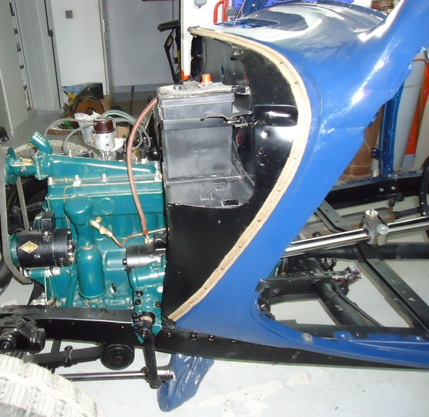

Effectivement c'est ces rivets qu'il faut utiliser pour les tresses à capot, sauf que sur ta Celta il faut parfois être deux mais il y en a certain qu'il faut poser avant remontage de la garniture ou qui ne sont pas vraiment facile d'accès. Crying or Very sad
J'ai dû me résoudre à poser certain rivets POP mais pour les cacher un peu ils sont en cuivre, c'est plus discret.
Voici ce que ça donne les rivets laiton.
