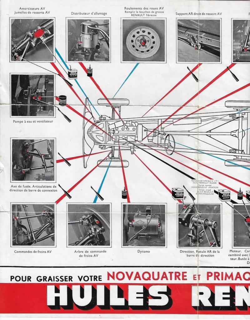

Le titre est plan de graissage Celtaquatre Novaquatre, sur le fascicule c'est Novaquatre Primaquatre, et c'est l'image d'une BCX1 qui est représentée!   Rolling Eyes Question Question Mr. Green
