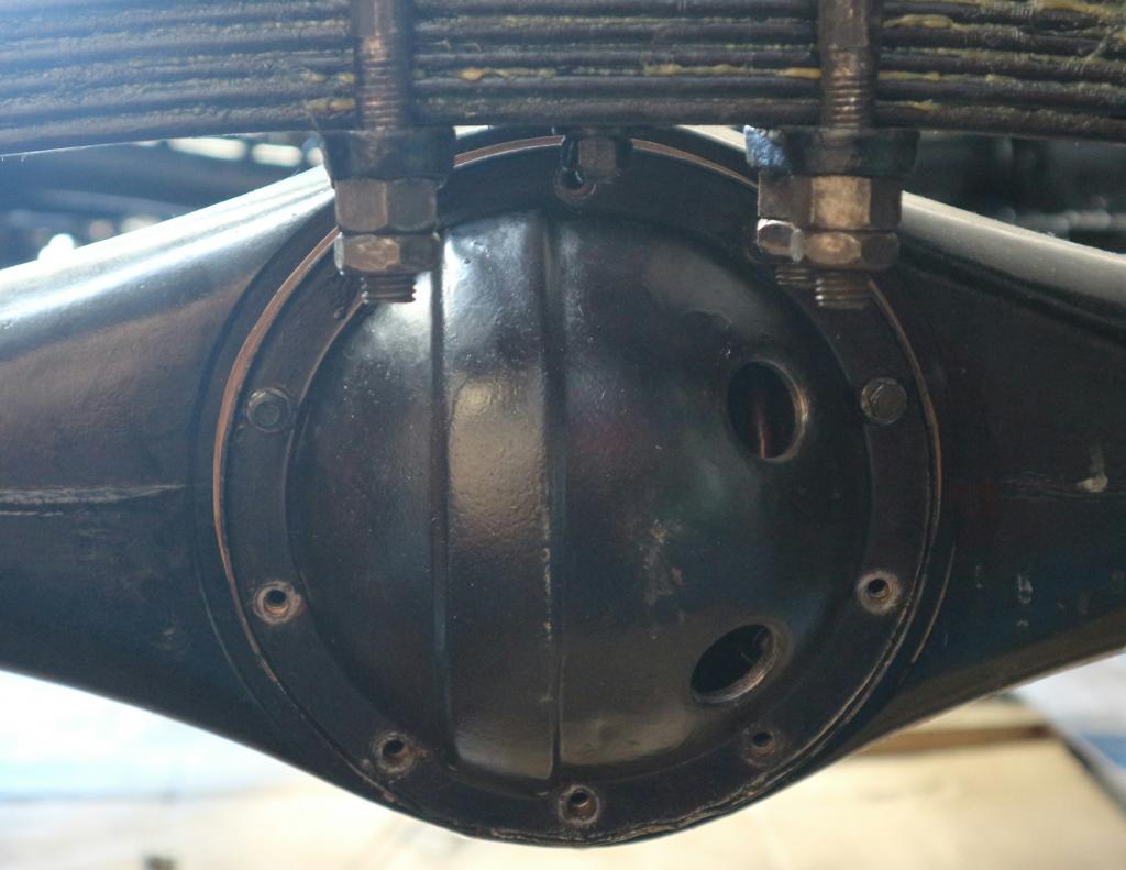

Au fait d'ou est elle dans l'Allier cette mona4?
Sur une YN4 ça ne doit pas être très different... vue partielle mais on voit bien ou est le bouchon! je n'ai plus la voiture pour faire une meilleure photo.

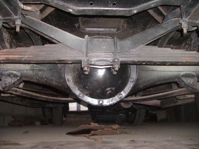

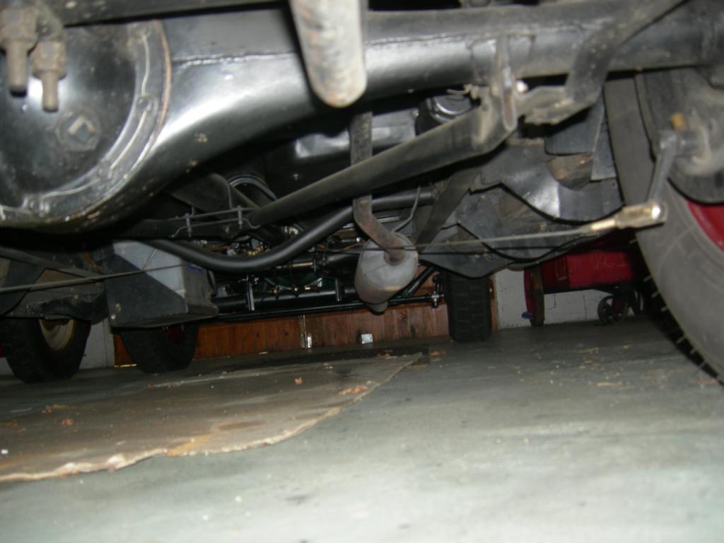

Pour en revenir à ton problème,  je pense que ton pont doit ressembler au mien.
Il y a sur un côté un emplacement pour la couronne du différentiel  (côté G vu de l'AR)
Les bouchons sont donc à droite, toujours vu de l'AR
Le carter AR du pont
Le pont
Avec des photos du tien, je pense que l'on pourrais te dire exactement ce qui ne va pas.

PostPosted: Wed 29 Apr 2020, 16:56    Post subject: YN1 .......... Berline Reply with quote
sur les 3 photos on voit bien en tout cas le bouchon de niveau, le principe est le même.
