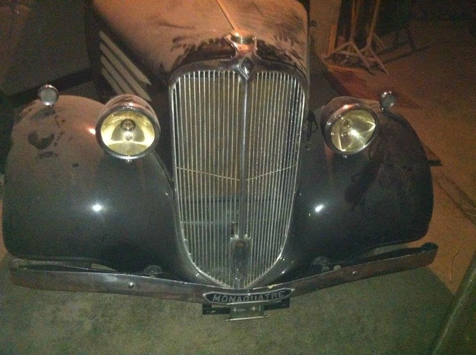

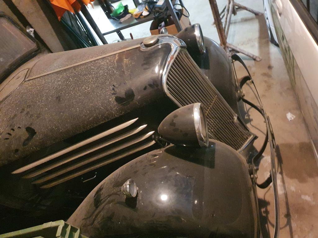

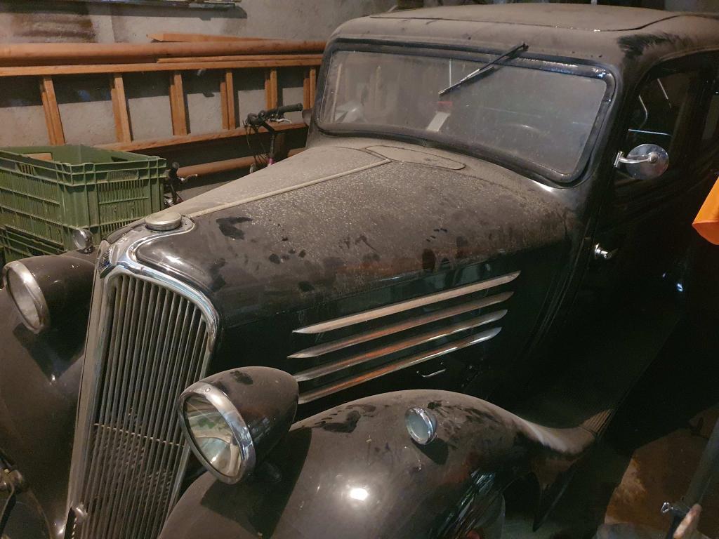

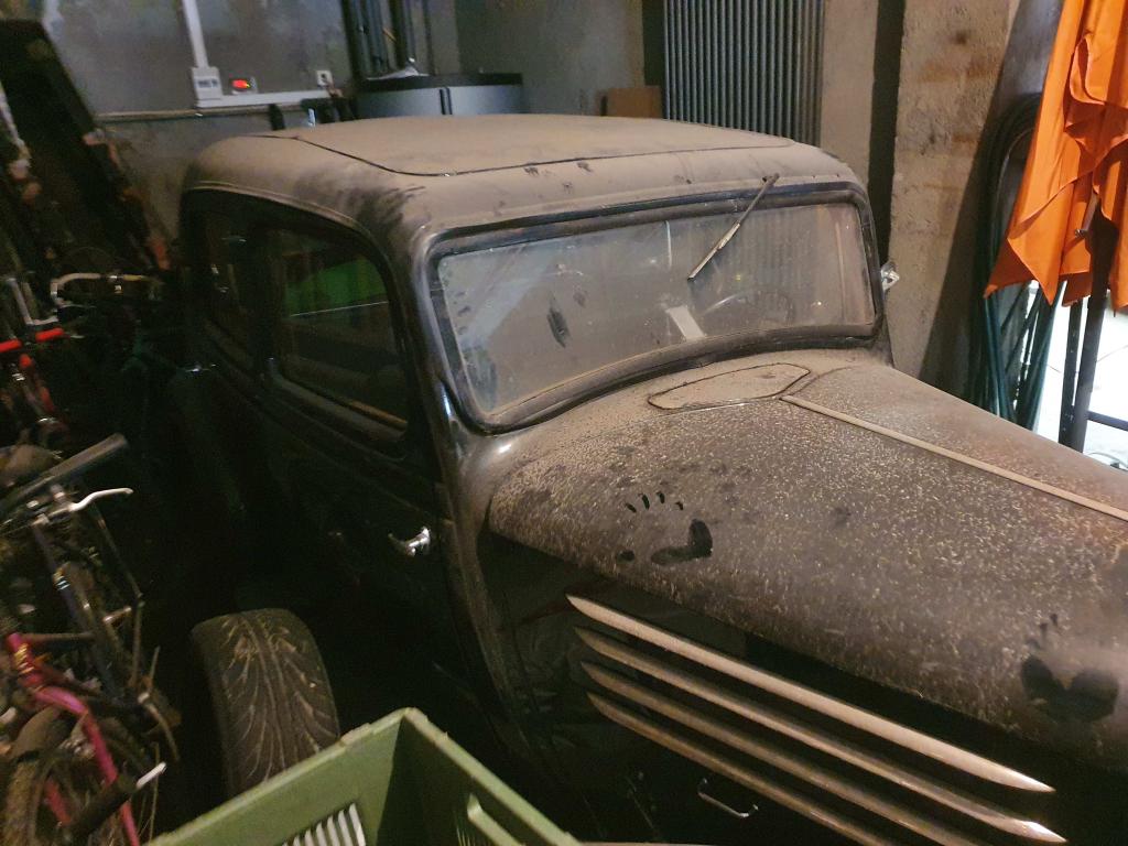

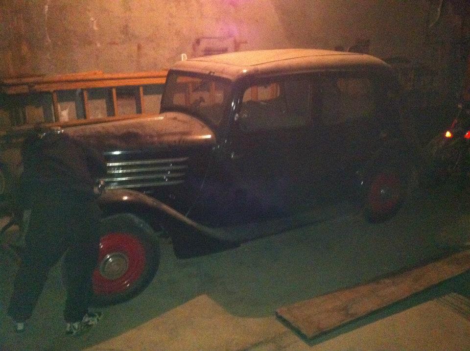

Je vous laisse une ou deux photos de la bête (qui est vraiment sale  Embarassed  et les photos difficiles).

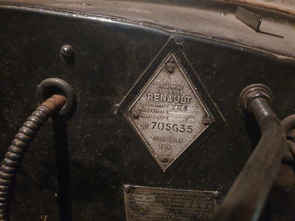

PS : Il "manque" des photos du compartiment moteur et de l'intérieur, et le numéro de plaque ovale. Mais déjà un grand merci à toi, Jean, de nous avoir donné le numéro de losange dès ton premier message Okay
