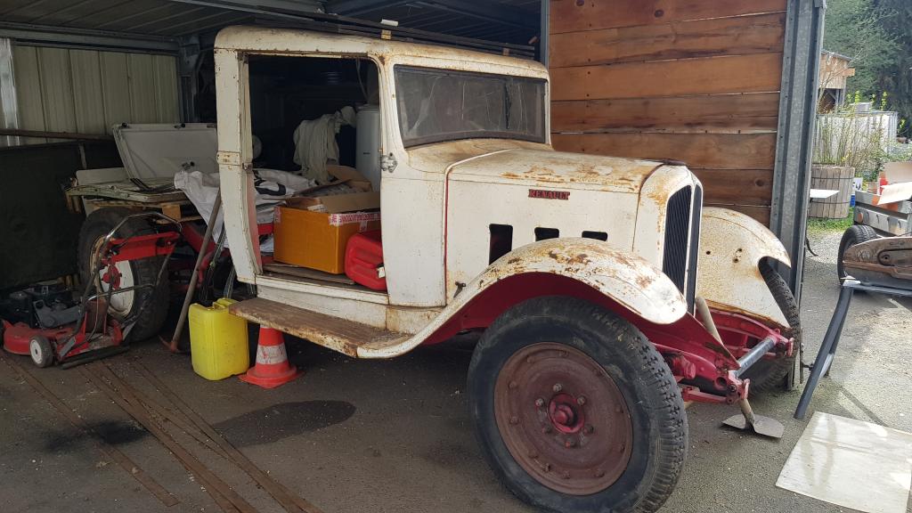

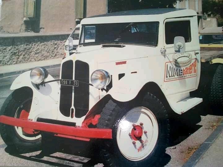

  Voici le véhicule il y a une quarantaine d'années :
Et voici le véhicule maintenant … Triste état !
L’idée est très simple sur le papier, mais je me doute, plus compliqué à réaliser une fois dans le garage :

Comme on peut le voir sur la deuxième photo, le camion est actuellement non roulant, et pour pimenter cette rénovation, avec de nombreuses pièces manquantes :
  •   Le Moteur avec sa Boite de vitesse
  •   Les Volets de ventilation au niveau du capot moteur
  •   Le plateau à ridelles complets
  •   Les garde-Boues arrière
  •   Et toutes les pièces dont je ne pense pas dans l’immédiat
En plus des pièces, il me manque aussi des informations concernant l’état d’origine de véhicule. La couleur (gris c’est possible ?), les accessoires extérieurs, … pour cela je suis à la recherche du maximum de document concernant ce véhicule.

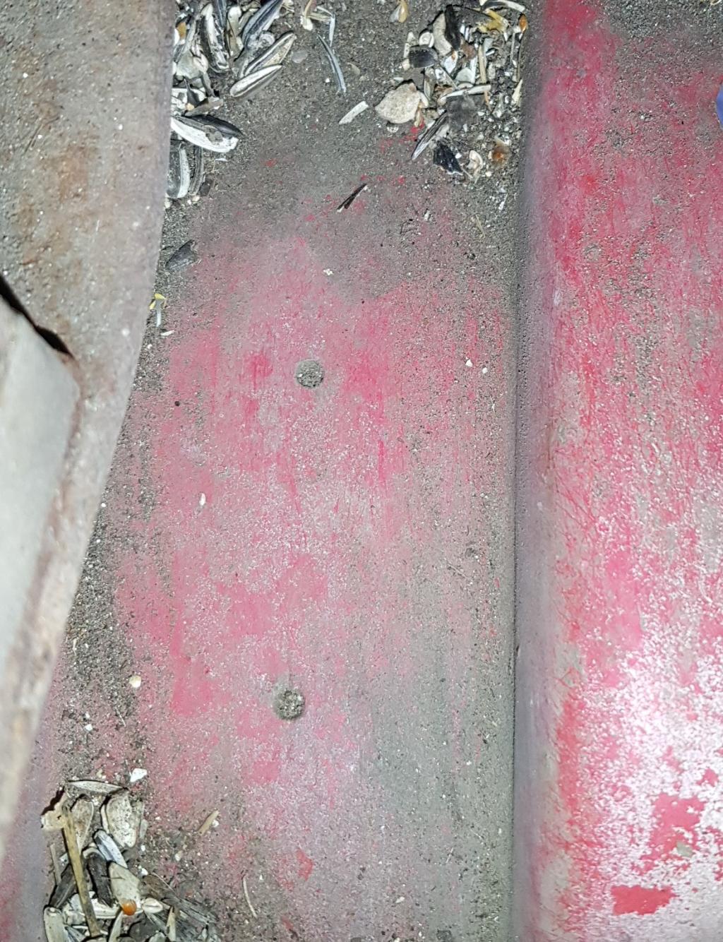

Je viens d'aller rendre visite à cette carcasse qui attend sa rénovation. Malheureusement la plaque n'est plus sur le châssis :
Pensez vous qu'il est possible de retrouver ce numéro ?

Ce numéro figure sur la fiche de sortie d'usine. Donc reste à trouver la fiche dans mes bouts d'archives, ou sinon à la demander à Renault. A suivre Wink

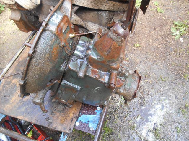

Je reviens aux nouvelles, avec un belle avancé, j'aurais trouvé un moteur type 343 complet avec sa boite.  Okay
Je ne dispose pas de beaucoup d'information. Un type 343, 11 ch avec boite 4 rapports. J'ai pas de photo et je vais rendre visite au vendeur demain matin
J'ai trouvé une photo sur le forum d'un boite de vitesse d'OSC , on est d'accord que ça doit etre ce type de boite que je vais trouver demain matin ? :
Avez vous des conseils, des points à vérifier pour être sur que ça correspond bien au modèle (moteur et boite)  que je recherche ?
Merci

Sur la première photo de ton camion, on voit une plaque d'immatriculation 198 F 30.
Tu as demandé aux Archives Départementales du Gard, s'ils ont le numéro de série associé à cette immatriculation ? Rolling Eyes
