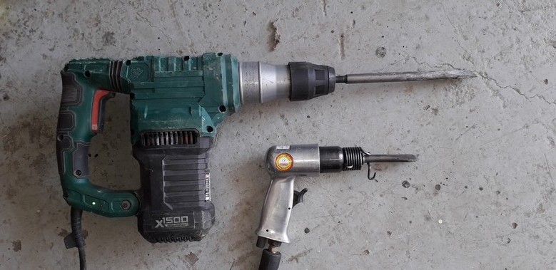

Il faut pour cela se munir soit d'un burin pneumatique soit d'un percuteur électrique, j'ai testé les deux solutions le modèle électrique est plus performant.
Voici les modèle que j'ai utilisé sans vouloir faire de pub pour aucun des deux types.

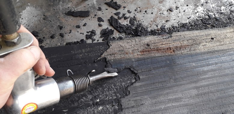

Il faut pousser en orientant la partie tranchante le plus à l'horizontale possible pour ne pas entamer la tôle.

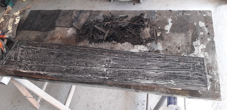

Le plus gros du caoutchouc a été enlever en 2 heures, il reste à nettoyer la tôle
Au dessus le tas de caoutchouc enlevé par cette méthode.

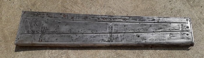

A l'aide d'un grattoir supprimer les résidus épais, suivi d'un coup de ponceuse orbitale.
Le résultat est très satisfaisant.
