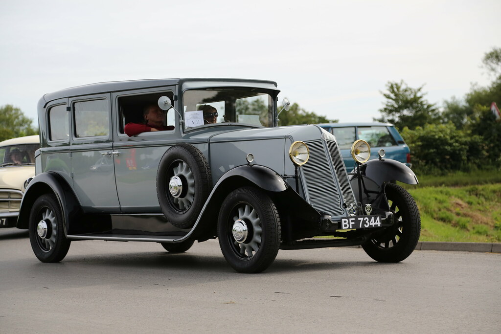

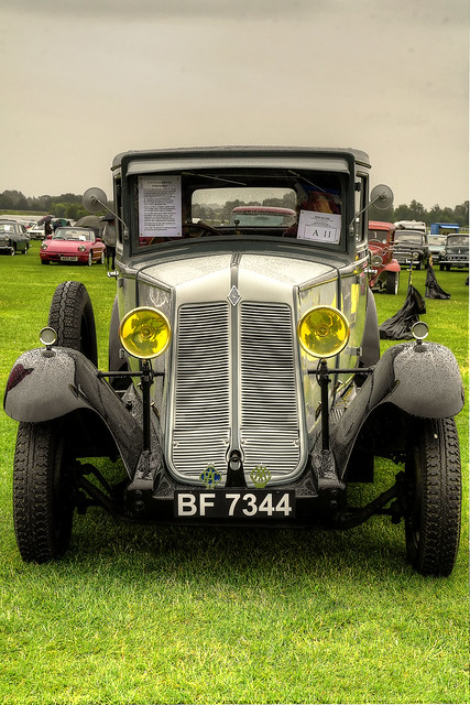

De l'autre côté de la Manche, on ne s'intéresse pas qu'aux ancêtres du Londres Brighton. La preuve avec une limousine KZ4 à la peinture brillante, déjà croisée sur le forum.

Elle a bien pris la calandre  Sad

Sur une auto qui brille ça ne passe pas. Dans "son jus" ça donne du charme ...

Elle est quand même bien tortillée.
Comme dit Max, sur une voiture qui brille ça détonne .
Peut être pas forcément simple à remettre d'équerre.
Mais la voiture est belle

Franchement, si vous n'aviez pas mis le doigt dessus, je n'aurais pas remarqué Rolling Eyes
Les roues artillerie me gênent plus Wink

Sur la photo de face ou c'est le plus visible, j'ai cru que c'était un phénomène de moiré.
En regardant bien les trois photos, on voit que la calandre qui est déformée.

Cette voiture et tellement proche d'un état concours que ce détail très mal placé me parait dommage.
C' est une superbe auto !

Je ne vois pas ce qui ne va pas sur la calandre... les phares par contre sont trop petits et pas Renault de toute façon (il faudrait que les fils d'alimentation passent pas les tubes supports et dans l'axe de fixation. Si c'est l'alignement de la calandre qui vous gêne avec les capots, pour avoir le même millésime, c'est difficile à obtenir et sujet à la bougeotte sur route cabossée... les châssis ouverts de cette période ne sont pas des modèles de rigidité.

on dirait quelle a des amortos tres moderne devant

Bien vu, même peints en noir, on ne voit que ça! Rolling Eyes Sad

les roues ne remplissent pas bien les ailes, ce sont des 40 et il faudrait des 45 sur cette grosse KZ4  Rolling Eyes Sad
