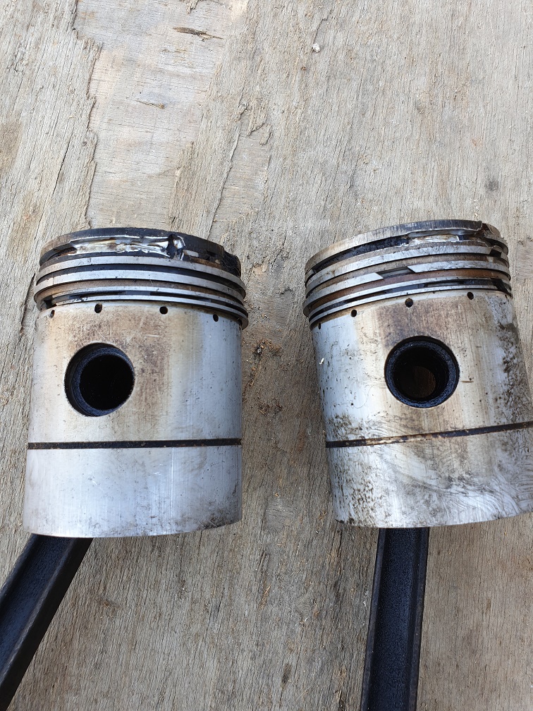

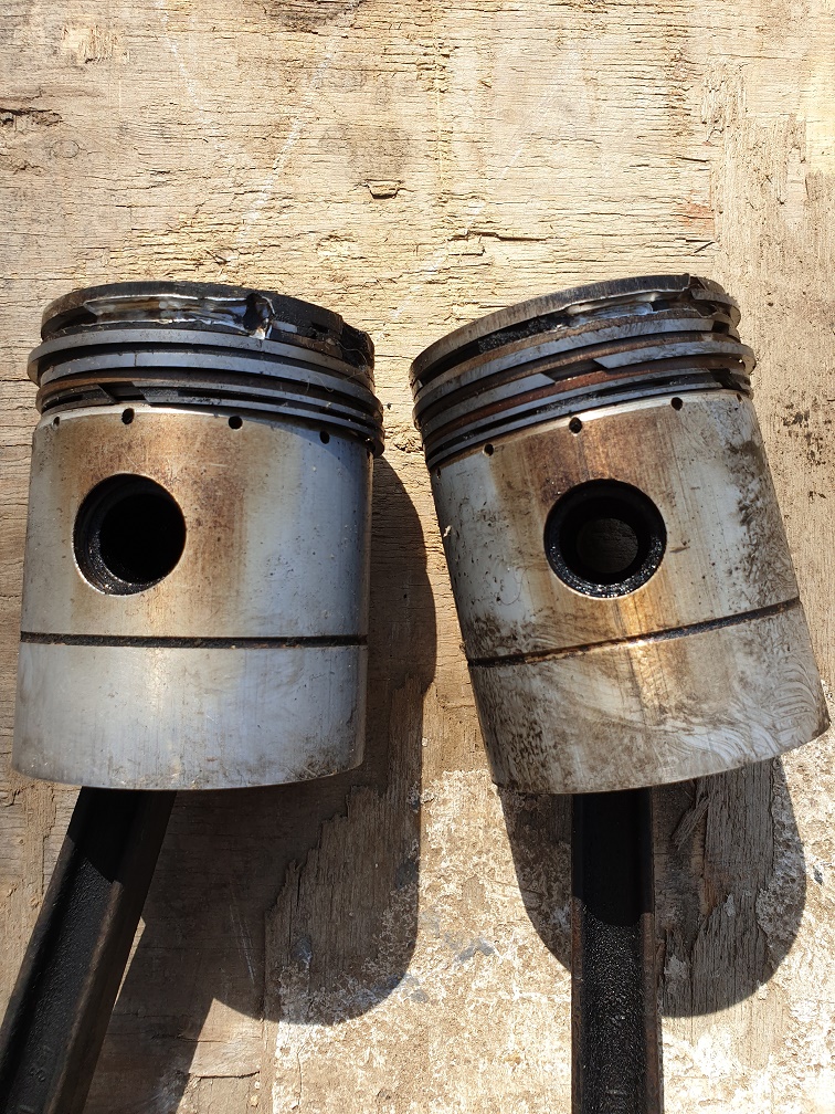

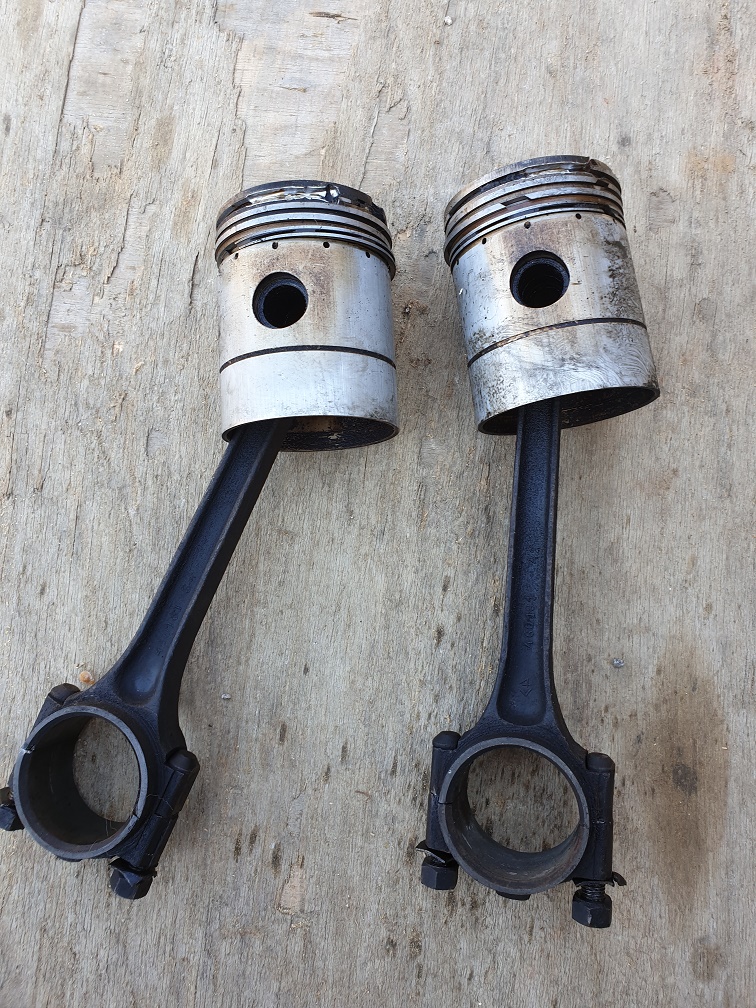

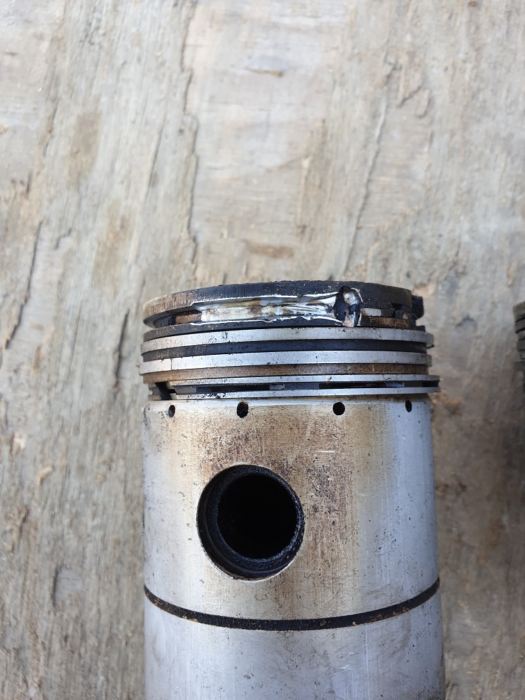

Ma C4 Fourgonnette ne tirait plus et je dois m'en servir pour un spectacle en Août  .
Donc, démontage de la culasse : Segments partis ou cassés mais en plus les pistons 1 et 2 abîmés . Voir photo .
Pensez vous que je peux les remettre ou les remplacer ?
Merci pour vos avis ,
MG23

PostPosted: Tue 7 Apr 2020, 16:38    Post subject: Pistons abîmés Reply with quote
pistons morts et inutilisables car risque de rupture des segments de feu
Mais ce n'est que mon avis, bien sur

Je suis d'accord.
Je ne me risquerai pas à remonter ces pistons. Trop de risques de casse

PostPosted: Tue 7 Apr 2020, 18:36    Post subject: Pistons abîmés Reply with quote
et les deux cylindres?  pas trop rayés?

PostPosted: Tue 7 Apr 2020, 19:17    Post subject: Pistons abîmés Reply with quote
T'as les segments qui étaient  collés ? (sur la Prima et la B14, ils étaient collés les miens)
Tu veux tourner les pistons en mettant des segments plus épais ?
Tu dois pouvoir trouver de quoi refaire à neuf dans cette gamme d'auto ...comme ça t'es tranquille après.

PostPosted: Tue 7 Apr 2020, 19:41    Post subject: Pistons abîmés Reply with quote
Les 2 cylindres sont rayés sur 2 cm du haut
Les soupapes paraissent pas trop mal , bien sur il faudra un rodage .
Pour ce qu'il s'est passé , je ne sais pas et comment savoir ?
Les segments ne sont pas collés.
Oui , j'ai pensé de faire tourner les cylindres mais il me semble que la rainure du haut est trop abîmée ?
MG23

PostPosted: Tue 7 Apr 2020, 20:04    Post subject: Pistons abîmés Reply with quote
Il y a quand même pas mal de calamine dans la gorge et un morceau de segment qui a bien nagé après avoir cassé.
Denis ou romain peuvent surement te guider vers un choix d'usinage.

PostPosted: Tue 7 Apr 2020, 20:10    Post subject: Pistons abîmés Reply with quote
Effectivement les pistons sont HS Michel, je ne pensais pas que c'etait à ce point lorsque nous en avons discuté... les joies du telephone plutot que le petit crochet en rentrant du travail.... Okay

PostPosted: Wed 8 Apr 2020, 07:53    Post subject: Pistons abîmés Reply with quote
Bonjour à tous , bonjour Laurent,
Les pistons font 72,5 mm .
Je ne suis pas assez connaisseur mais je pense qu'il n'y a pas besoin de réaléser .
