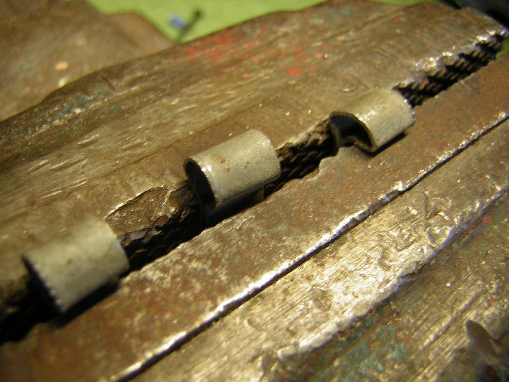

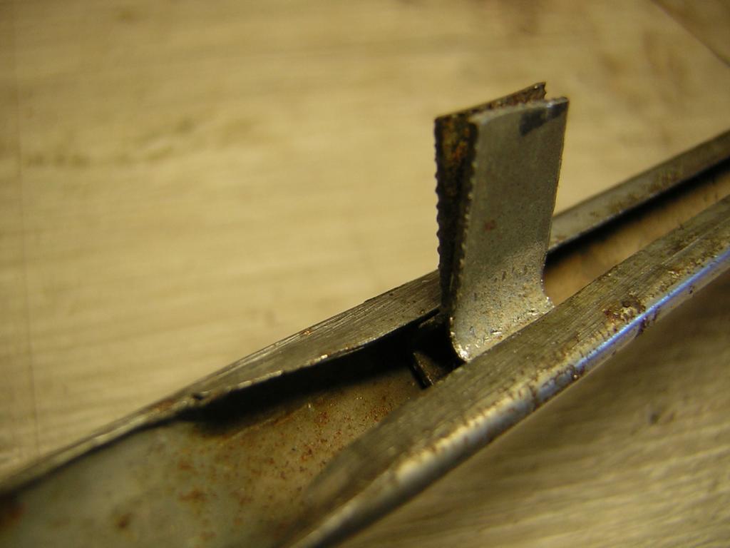

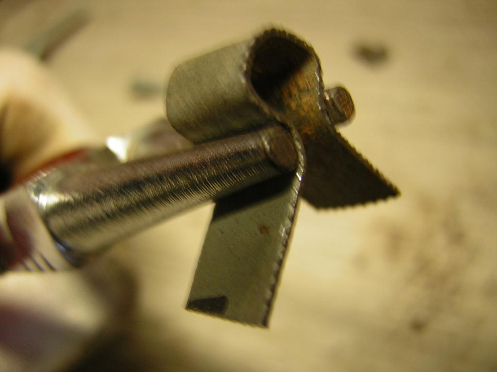

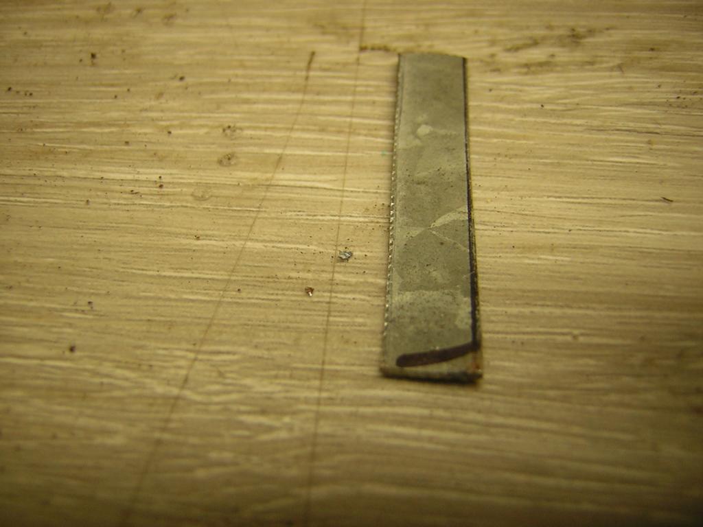

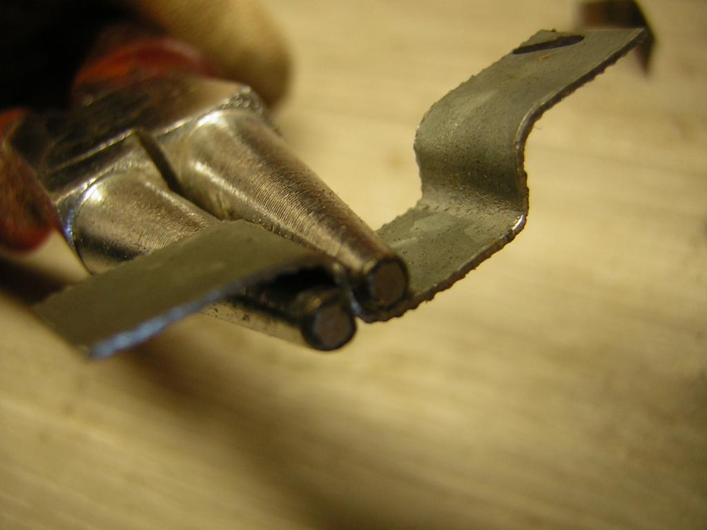

Je ne sais pas si vous avez une adresse pour se procurer des agraphes de baguettes de capot de celta. Moi je n'ai pas trouvé . Crying or Very sad  J'ai donc décidé d'en fabriquer à partir de tôle galvanisé. Je vais donc vous en faire profiter (si  vous êtes intéressé et patient...)
Je découpe des morceaux de 7 mm X 40 mm
Ensuite pliage avec pince multiprise et pince bec rond
url=http://www.les-renault-d-avant-guerre.com/image/113/9/9/d/dscn9224-572d5c5.jpg.htm]
[/url]

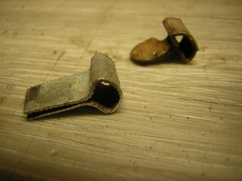

Ensuite un petit coup de marteau pour aplatir un peu l’agrafe
Et voila une agrafe qui tient... Soit vous tordez par rotation ou vous pliez les pattes .
