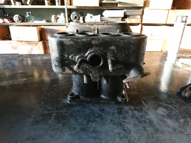

Je suis à la recherche d'un cylindre de EK pour refaire un moteur.
Quelqu'un aurai ça ?

Celui-ci n'est pas réparable  ?
Quel est le soucis ?  Le gougeon de bout de cylindre arrière est cassé ?
Tu peux poster ce que tu fais ici et enrichir les problèmes et solutions possibles.

Il a quoi ce bloc ?

le bloc avait cassé autour d'un guide de soupape, une réparation par soudure est en cours, je n'ai pas encore le résultat de cette opération, à suivre!

C'est  le moteur du Tigre ?
A la baguette Inox ça peut marcher en chauffant correctement  tout le bloc avant.

Il y a 3 ou 4 ans, j'ai été voir au nord de Toulouse à la demande de Daniel un spécialiste de réparation de blocs, je l'ai vu à l'oeuvre, du très bon boulot. Daniel a peut-être les coordonnées... je ne les trouve plus  Rolling Eyes

oui c'est pour la 2 pattes à Valentin!
les Feydieu sont sur le coup, et moi je suis très occupé en ce moment, donc patience...
Merci pour le tuyau André, on verra selon le résultat obtenu avec l'essai de soudure en cours

Comme ça, par exemple ? Okay
http://www.metal-occitan.fr/agrafage.php
