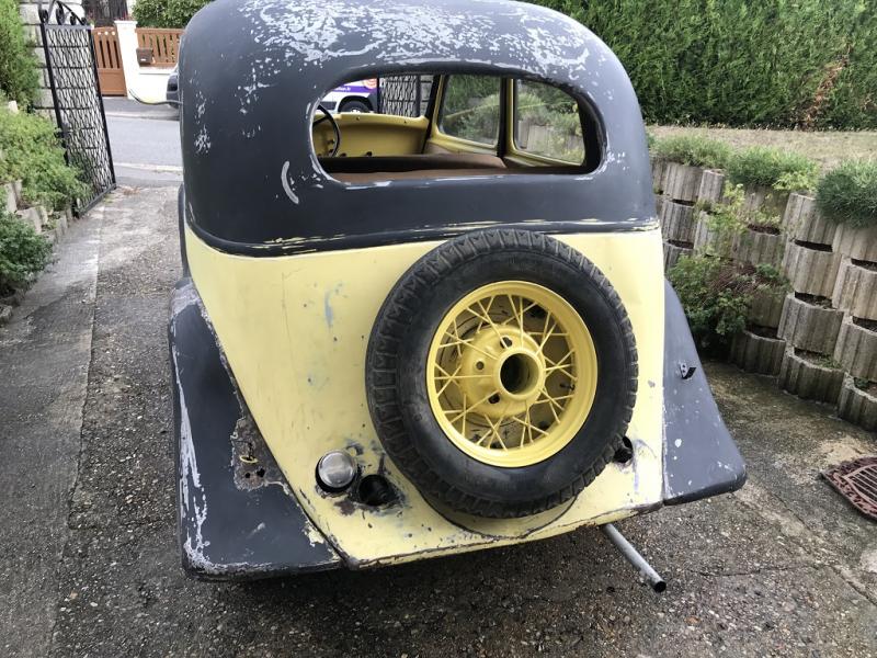

PostPosted: Wed 15 Jan 2020, 16:59    Post subject: Celta ZR1 657566 Conduite intérieure - 1934 Reply with quote

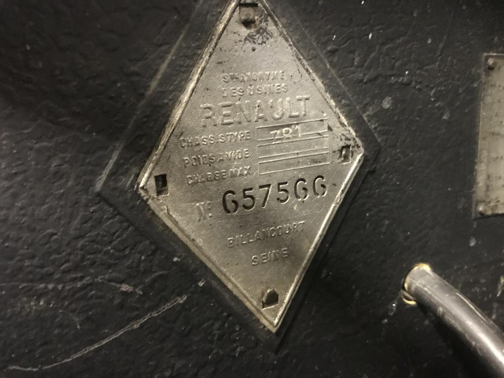

Il s'agit donc d'une ZR1.... avec un capot de ZR2 ?...
Peut être, mais avec nos renault il y a toujours un petit doute quand il manque des pattes de fixation à la plaque losange  il faut chercher d'autres indices  Wink

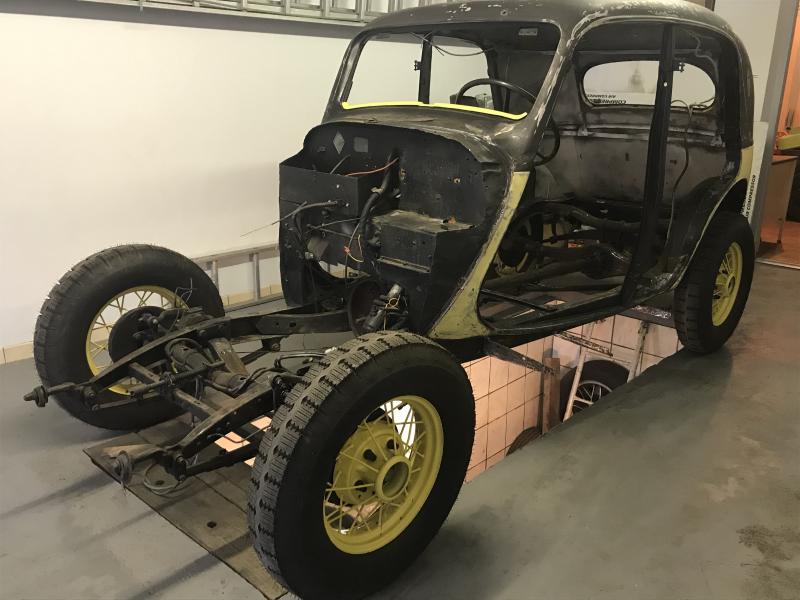

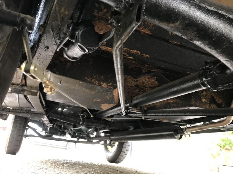

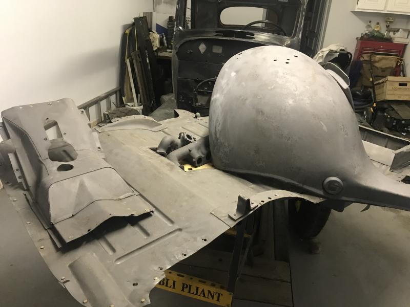

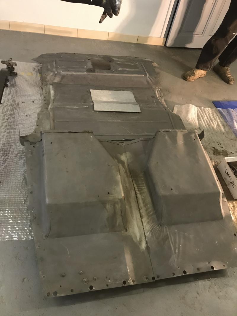

Bonjour a tous, tout d'abord j’espère que vous allez bien ainsi que vos proches en cette période compliquée...
Voici quelques nouvelles depuis mon inscription en Janvier ainsi que l'avancement du chantier avec quelques photos,
Dans l'ordre nous avons effectué beaucoup de démontage, radiateur , moteur, réservoir dans un sale état...du démontage du démontage avec beaucoup de photos car il va bien falloir remonter tout ça !!!

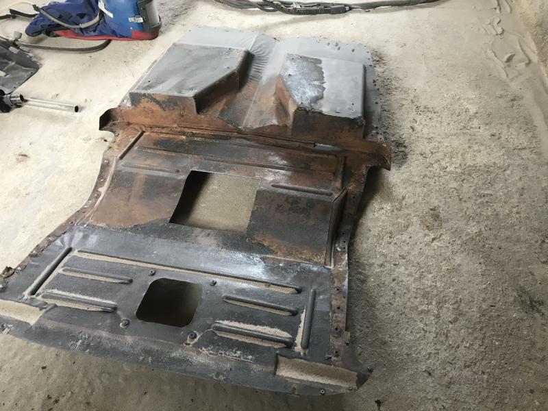

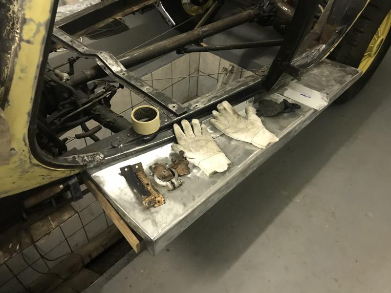

Nous également démonter les ailes avant arrière les marches pied sont quand a eux irrécupérable ainsi que le plancher tout  cela au sablage car bien nécessaire
Nous avons décapé le châssis, le pont, ... voici le résultat en photos

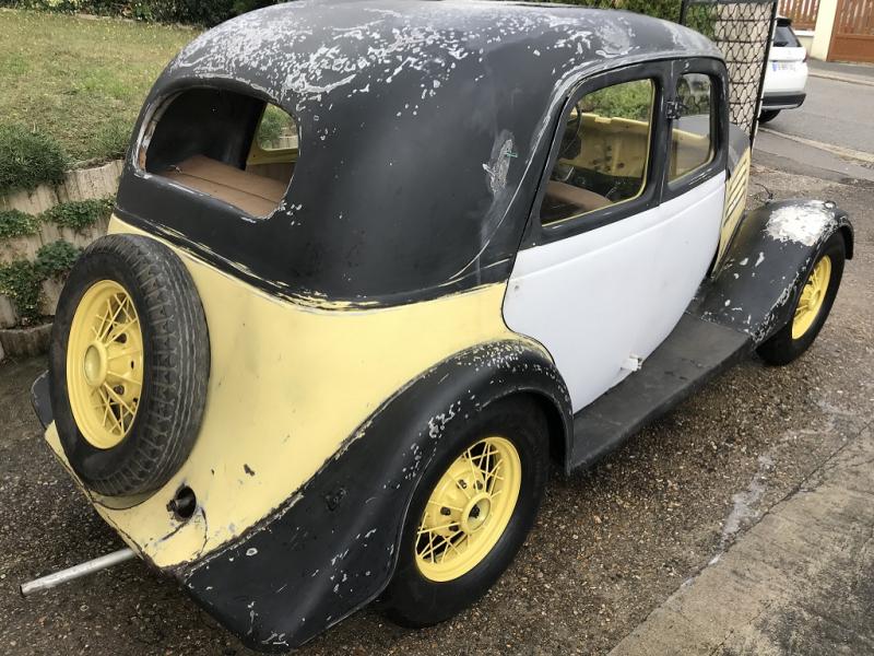

Par ailleurs une petite question concernant la vitre de la lunette arrière y a t'il un joint ? car celui ci avant démontage  était collé au silicone
a bientôt
Romain

Sur la lunette arrière il y a bien un joint, mais j'ai du le poser à l'envers c'est à dire l'intérieur vers l'extérieur sinon il ne tenait pas..
Malgré cela j'ai quand même été obligé de faire l'étanchéité au joint polyuréthane (surtout pas de silicone. Rolling Eyes
