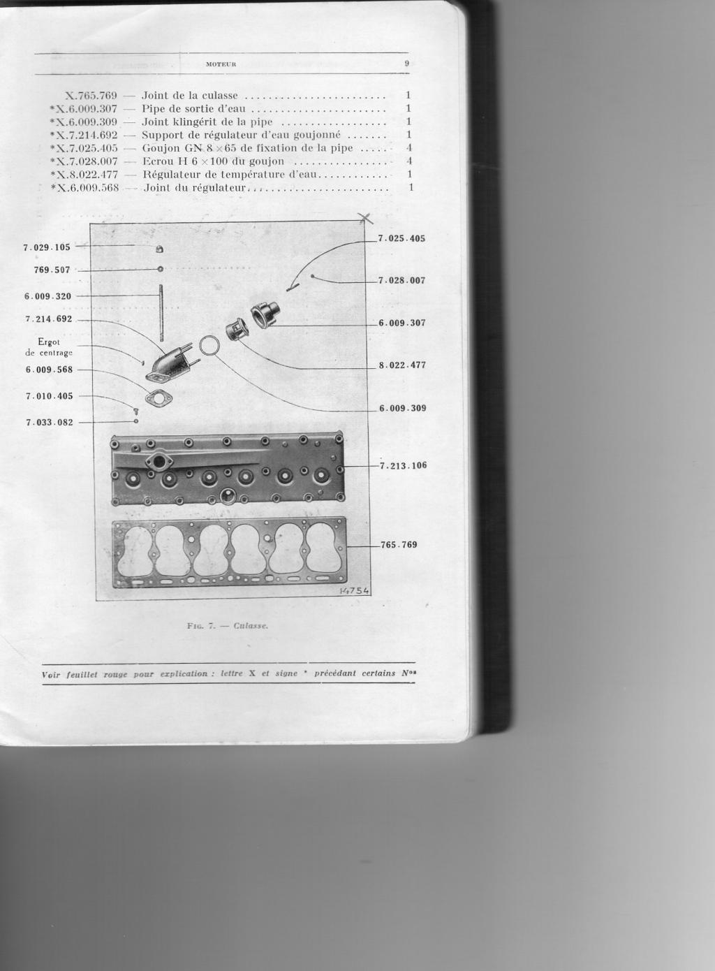

Pour la primastella, je recherche un boitier de régulateur de température, il n'y en a pas d'origine en 1933 mais en 34 ça ressemble à ça:
se sont les mêmes sur 4 cylindres, mais je crois qu'il y a deux modèles avec une différence d'angle. pour la prima l'angle entre plan de joint et direction radiateur est environ 45°
j'ai aussi la place suffisante pour monter un de 8cv mona ou celta comme celui-ci :

Tu veux transformer la Primistella en modèle 1934 ? Razz
Elle refuse de monter en température ? Rolling Eyes

Tu peux aussi utiliser un calorstat sans boitier

La température n'est manifestement pas suffisante, surtout quand il fait au dessous de 10/12 degrés ça carbure mal même avec tous les volets de capot fermés.
Tu penses peut-être a un calorstat qui se pose dans la durite ?   elle n'a pas un très gros diamètre 35m/ms...

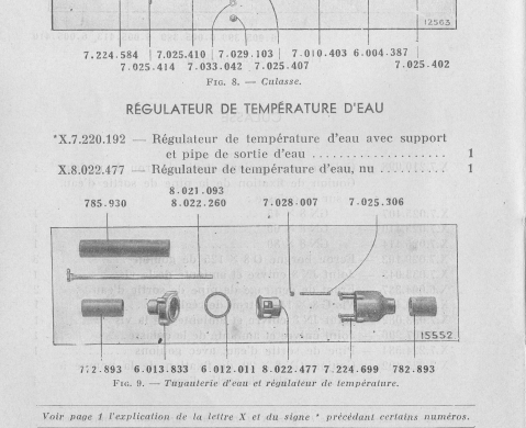

https://www.auto4a.com/catalogue/renault-4cv/refroidissement/calorstat-d-ea…
peut être?
Il y en a d'autres.........

En masquant la calandre, ça fonctionne bien, mais une régulation qui se fait automatiquement c'est pas plus mal. On a beau vouloir respecter l'origine, vu les conditions actuelles s'arrêter sur le bord de la route tous les 5 kilométres et remettre ou enlever le manteau pour réguler....faut être un peu maso ou suicidaire  Rolling Eyes
Si le thermo de 4cv que signale Jean-Paul fait effectivement 35mm ça vaut le coup d'essayer.
