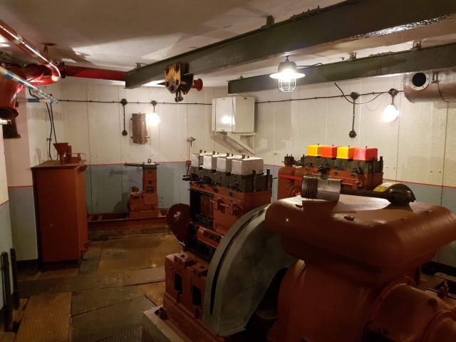

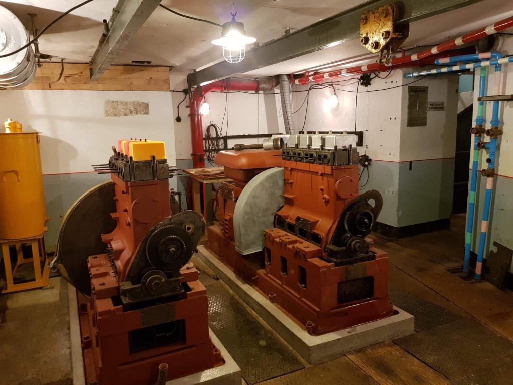

Bonjour ,
je suis ici pour demander des renseignements Wink
Comme précisé dans ma présentation , je suis membre d'une association qui restaure au mieux un bloc de la ligne Maginot.
Ce bloc est équipé d'une usine , composé de deux moteurs Renault 4C115 , dit à "huile lourde". Ces deux moteurs étaient utilisés pour entrainer des génératrices pour alimenter en courant tout le bloc.
Aujourd'hui ces moteurs ne fonctionnent malheureusement plus , mais nous avons pour but d'entamer les recherches de pièces , ou de toute autres connaissances.
Voici le but de mon propos :
- Quelqu'un saurait-il me renseigner sur quels véhicules ( camions ) était monté ce moteur 4C115 ?
Voici des photos de l'usine :
Bonne journée Wink

PostPosted: Sun 27 Oct 2019, 20:08    Post subject: Moteur 4C115 à huile lourde Reply with quote
Merci pour ces premières photos Wink
Comme dit par ailleurs, nous avons une rubrique moteurs fixes. Ton matériel y a toute sa place. Je me permets donc de déplacer ton sujet Okay
Et, bien entendu, nous serons heureux d'aider à la renaissance de ces moteurs, si nous pouvons Razz
Comme tout matériel de fabrication Renault, chacun de ces moteurs devrait avoir une plaque losange avec le rappel du type 4C115 et un numéro de série à six chiffres. Si tu trouves ces plaques, n'hésite pas à les photographier pour nous Wink

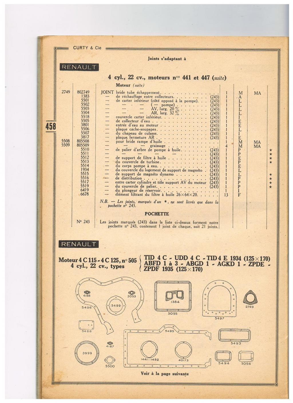

PostPosted: Mon 28 Oct 2019, 08:44    Post subject: Moteur 4C115 à huile lourde Reply with quote
Une autre doc.

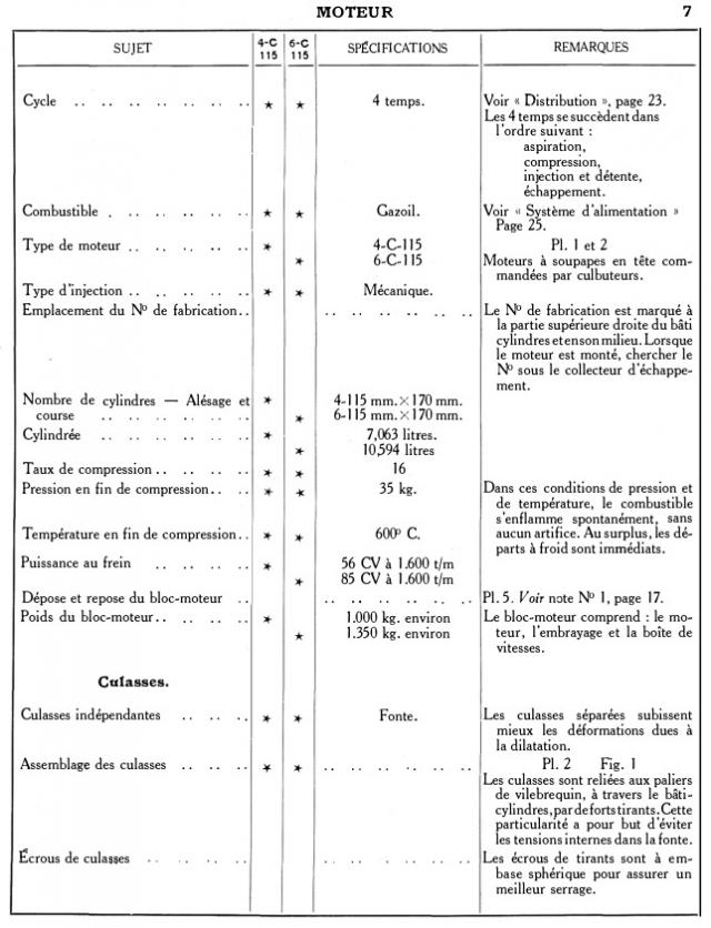

Spécifications dans le MR.4 de 1932 : l'alésage de 115 est plutôt du début des années 30 (7 litres de cylindrée pour le quatre cylindres). A la fin des années 30, l'alésage est passé à 125. Reste à prendre les PR correspondants, et analyser les éventuelles pièces communes Razz
@LeMosellois : si tu sais aussi relever les numéros de fabrication des moteurs (comme expliqué dans la spécification), je suis intéressé Wink

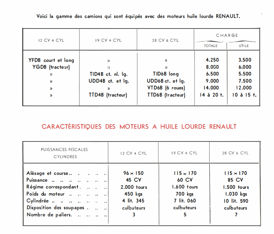

PostPosted: Mon 28 Oct 2019, 19:32    Post subject: Moteur 4C115 à huile lourde Reply with quote
Merci énormément ! En l'espace de quelques heures j'ai avancé à pas de géant , grâce à vous !
J'ai une question , surement bête :
Les modèles de camion içi dans le premier tableau sont ils des modèles existant ? je veux dire par exemple le camion "yfdb" => est-ce une référence ,ce "yfdb", ou le modèle ?
Merci d'avance !
