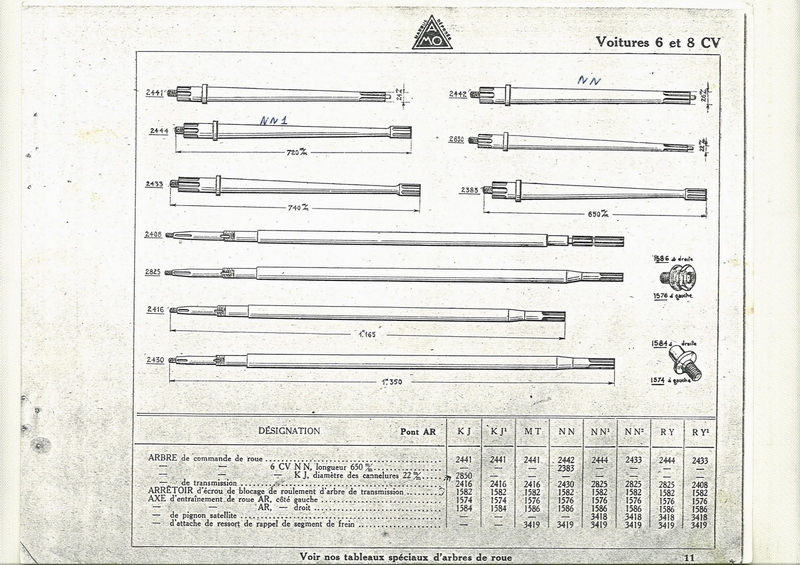

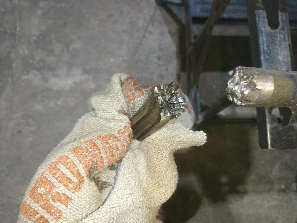

J'ai cassé un arbre de roue sur mon torpedo MT lors d'une sortie cet été.
C'est l'arbre de roue des premières séries ref 2441 longueur 650mm et Ø de cannelures coté différentiel 24mm
Pour l'instant mes recherches sont infructueuses et j'ai donc envisagé une re fabrication....mais si quelqu'un à cette pièce je suis preneur!

je n'ai pas de pont d'avance pour ma KJ qui permettrait de te dépanner, à priori la référence est la même que ta MT, mais si tu envisage une fabrication, je suis intéressé pour en avoir d'avancesur KJ, la référence peut aussi être 2850 avec diam de 22mm, mais la mienne étant parmi les dernières avant KJ1, je pense qu'elle est équipée en 24mm? si qq 'un a des infos plus précises...

Je vois qu'il est mal en point....
Tambour desserré, décalage et crac..!!!!!!
Je vais regarder mais j'ai moi aussi deux MT a restaurer et je crois que je n'ai qu'un arbre de roue en stock......
