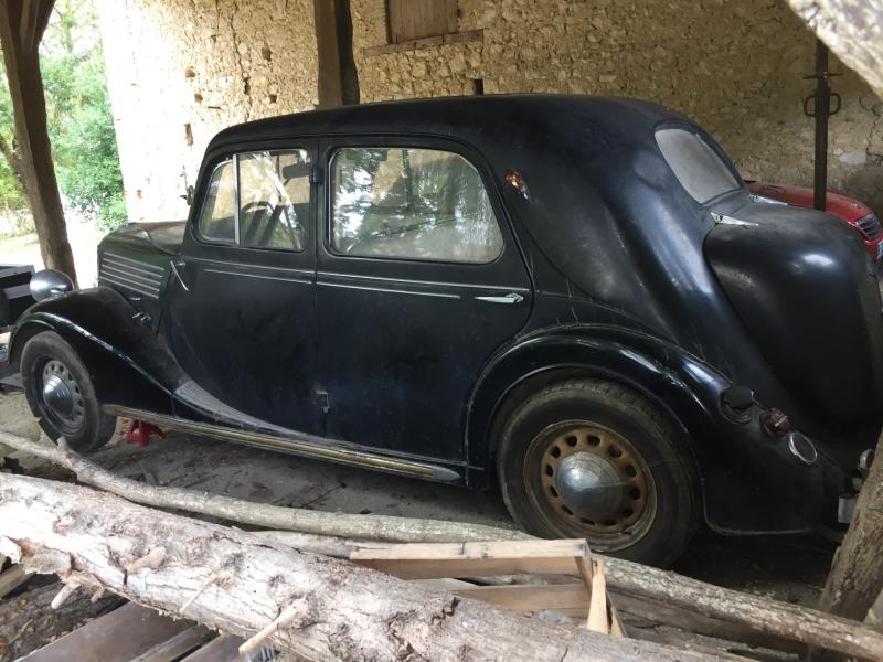

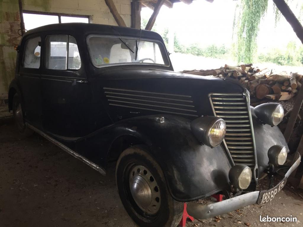

1933 PG8 wrote:
https://www.leboncoin.fr/voitures/1672914565.htm/
3000€
Primaquatre Sport (Type BDS2) avec moteur de 2.4-litre (4 cylindres) - arrière queue de pie.
La voiture a toujours été gardée sous abris et sur 4 chandelles a crémaillères. Pneus en bon état. La voiture a été remise en route en 1991. La voiture n’a que 6707 km au compteur. Carte grise.    0645863162
Localisation : 32340 Miradoux

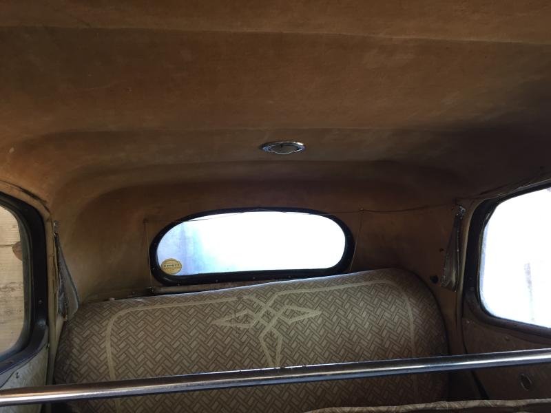

Intérieur sous housses d'origine (ou tout du moins housses très anciennes). Dommage qu'on ne puisse le conserver ainsi, c'était joli et ça témoigne de ce que l'on faisait à l'époque.

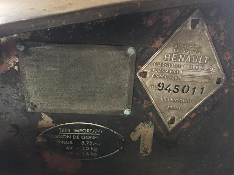

Bonjour, Ivan,
Tu es maintenant le gardien de cette auto. Ce sujet est donc le tien, pour nous parler de la voiture, et poser tes questions Okay
Tu as dit chercher des pièces ? Mets-nous des photos, pour fixer les idées. Certaines pièces risquent dêtre difficiles à trouver : "petite manivelle" (je suppose que c'est celle qui manœuvre le déflecteur), mais aussi enjoliveurs de bas de caisse (essaye de sauver les tiens).
Dans un registre un peu différent : as-tu envisagé de conserver cette voiture en l'état, au niveau carrosserie et intérieur ? Si elle est vraiment dans son jus, la question mérite d'être posée. As-tu des photos de la sellerie ? Bien sûr, pour ce qui concerne la mécanique, tout doit être révisé et/ou refait pour rouler dans de bonnes conditions.
Dernier point : si tu as les autres numéros de l'auto (plaque ovale notamment), cela nous intéresse... L'histoire de l'auto également...
A première vue, tu as vraiment fait une acquisition sympa Okay

Les sieges ,  armatures un peu  rouillées  sur la partie basse , sablage peinture.  Les parties chromées  sont encore impeccables,  faut bien nettoyer et elles seront comme neuves.
Ciel de toit impeccable  couleur marron.
rideau arriere , 2 pare soleil, retro interieur, lumiere interieur, meme la baladeuse est encore dans un vide poche, manivelle demarrage, cric, tournevis et manivelle cric.  tout est là  et perfect etat.  les vitres  sont a nettoyer avec JEX vitre.  tapis sol caoutchouc (2 couches), et  dessous c'est super beau.

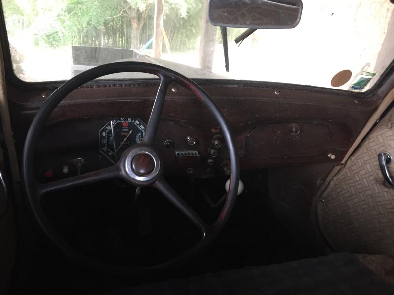

Volant impeccable et colonne direction toujours belle en chrome, idem pour levier vitesses. et tirette frein a main.
Tableau bord  complet en accessoire.  il a repeindre completement.   Les fils electriques  gainés.  euh certains bien vieillis, d'autres surprenant encore  presque tout jeunes.

Essuis  glace et retro exterieur c'est complet. phares  complets,  chrome a faire briller.  calandre  chrome qui reviennent  bien, meme si il reste quelques micro piqures qui apparraissent sous les chrome.  poignees portes et fenetre.  piquées ou cassées ou manquantes.   logo  renault  sur coffre AR  a  changer car cassé (c'est tout ce qui manque)  et baguettes de bas caisses, completes  mais c'est ce qui est le plus en mauvais etat.  je vais les enlever avec soin et une fois sur la table, je definirai comment les sauver et les rechromer. (Il y a meme les 4  embouts)
pare choc : ca ne brillent plus du tout et derriere pas sur  qu'il soit origine.

Carrosserie : 1 "cagne" arriere,  2 ou  3  zones a reprendre  sur les ailes.  vraiment rien de grave. mais peinture complete a faire.  peinture  presque inexistante sur les capots,  flash de fleur de rouille debutantes,  capots, panneaux porte,  le coffre lui a gardé sa peinture. les 2 ailes devant ont eu droit a un coups  bombe peinture noire, sans doute  en 1998  derniere sortie de la belle pour un mariage de famille. Au moins  ca a bien protegé les ailes AV.

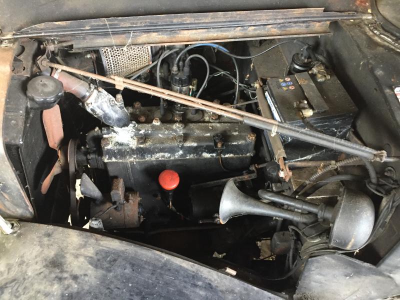

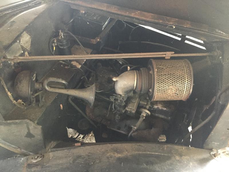

Pas encore  demarrée.  mais  je ne crois pas avoir de surprise.  tout semble bien en ordre. le moteur n'est pas grippé. les alumages  en tres bel etat. pas fuites huiles ou refroidissement.   Yes elle a bien 7.000 km.
