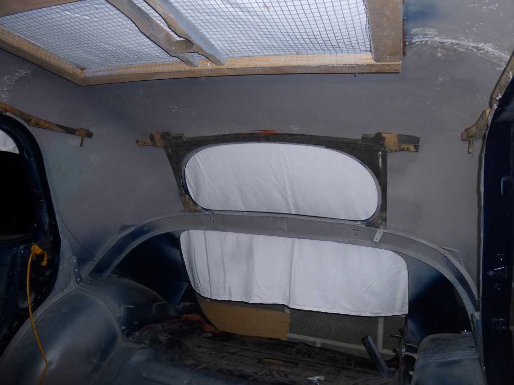

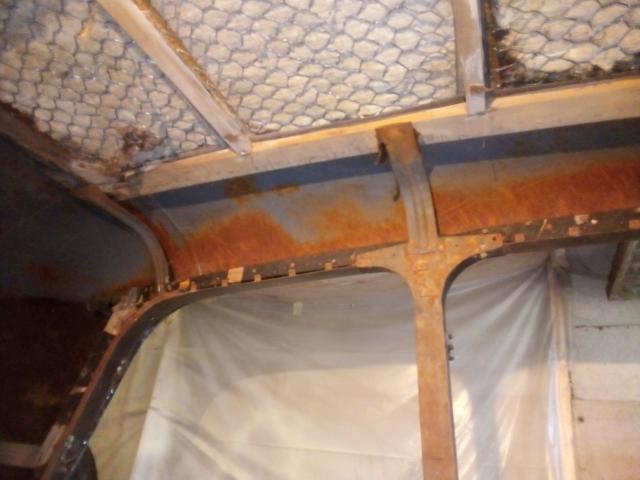

je m'attaque au remontage interieur de ma celta mais grosse galère Rolling Eyes  concernant l'ossature bois; ce n'est pas moi qui est démonté l'auto et il me manque plein de morceau de bois. voir  photo c'est tout ce qu'il me reste (je suis dans le CACA... Neutral Neutral ). donc si quelqu'un a des photos détaillées des boiseries je suis preneur car sans modèle impossible d'en refabriquer ; déja qu'avec un plan ça ne va pas être évident Rolling Eyes .
Le top serait quelqu'un qui commence à démonter l'interieur et me fasse des photos ; mais la je rève un peu Embarassed

C'est vraiment dommage surtout que les bois sont souvent pourrit; je ne sais pas si il existe  des plans ou documents techniques d'époques montrant l'ossature bois des celtaquatre. Si je veux avancer il va falloir que Je  fouille partout pour essayer de trouver ça . Twisted Evil

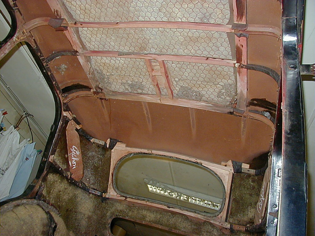

J'ai commencé à refaire les bois arrière; quelle galère Rolling Eyes . à ce propos,  ces bois  ne servent quand même pas à rigidifier la caisse Shocked  ???

PostPosted: Fri 11 Oct 2019, 14:01    Post subject: ossature bois celta ADC2 Reply with quote
A maintenir les garnitures en place comme autour du passage de roue arrière...

PostPosted: Fri 11 Oct 2019, 17:05    Post subject: ossature bois celta ADC2 Reply with quote
Bien sur que ca participe a la rigidite de la caisse.

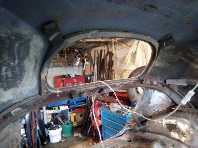

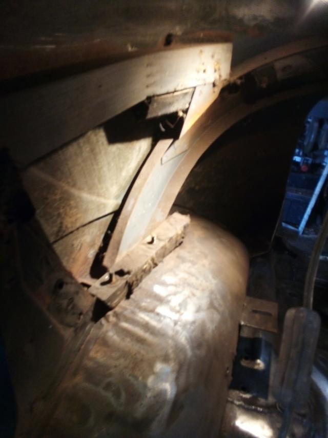

PostPosted: Fri 11 Oct 2019, 18:56    Post subject: ossature bois celta ADC2 Reply with quote
merci pour les photos; c'est une adc2 ton auto? car les boiseries ne ressemble pas trop à celles de Celta83 et aux mienne.

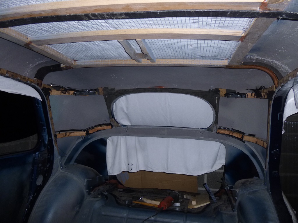

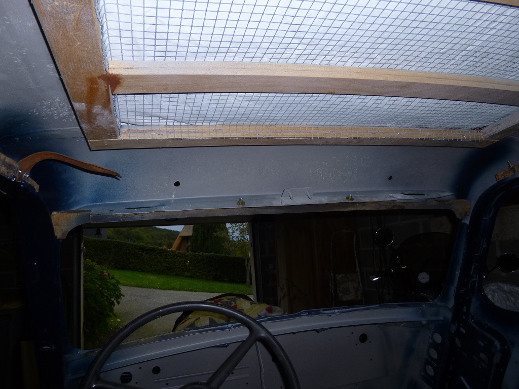

PostPosted: Sun 13 Oct 2019, 19:57    Post subject: ossature bois celta ADC2 Reply with quote
voila ce que j'ai pu refabriquer avec vos photos en espérant que je puisse fixer le ciel de toit sans problème Rolling Eyes

PostPosted: Mon 14 Oct 2019, 09:17    Post subject: ossature bois celta ADC2 Reply with quote
Il manque les deux larges renforts (photo du haut).

PostPosted: Mon 14 Oct 2019, 15:20    Post subject: ossature bois celta ADC2 Reply with quote
ben oui  Rolling Eyes  mais ils ont l'air d’être courbe ou vrillé et pour le moment je n'ai pas trouvé comment faire Question Question
