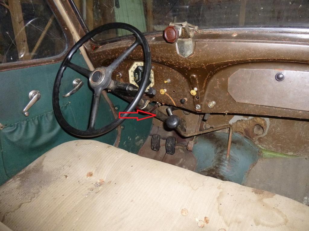

Je recherche un bube avec fixation de barre de direction de celta (même en Etat moyen)

Kezako un bube.. Question
Tu cherches peut être un tube.. Mr. Green
Va voir ici pour des idées.
http://www.les-renault-d-avant-guerre.com/p215502.htm

Je pense comme toi que c'est le tube de la colonne de direction.
J'ai trouvé en Angleterre un fabriquant qui coupe et chrome à façon. Par contre il ne livre pas à l'étranger.
Prix pour un tube acier chromé de diamètre 38,1mm épaisseur 1,5mm et longueur 816mm 20 £ +10£ de livraison en Angleterre.
Il faut ensuite utiliser un service de relivraison type " forward2me" qui fourni une adresse anglaise et relivre en France pour 30€ environ (à valider en fonction de la taille et du poids du colis).
Je ne connais personne en Angleterre ou je puisse faire livrer.
Je n'ai trouvé aucun fournisseur de tube qui ai ce diametre de tube chromé en France.

Ou alors il cherche un bulbe : la partie plastique marron permettant la prise en main ? Wink Mr. Green

Je crois que le diamètre fait 39, pas facile à trouver comme dimension.
J'ai bien un tube de ZR mais il doit être trop court. Rolling Eyes

Le tube 38/35 est quasiment conforme à ce qu'il faut sur la ZR2. J'ai plus recherché par rapport au diamètre intérieur à cause des pièces du klaxon qui sont fixées à l'intérieur.
Je vérifie mercredi les diamètres du tube original.
Sinon j'ai un tube pour ADC1. Il est loin d'être neuf. Je regarde ça aussi mercredi.
