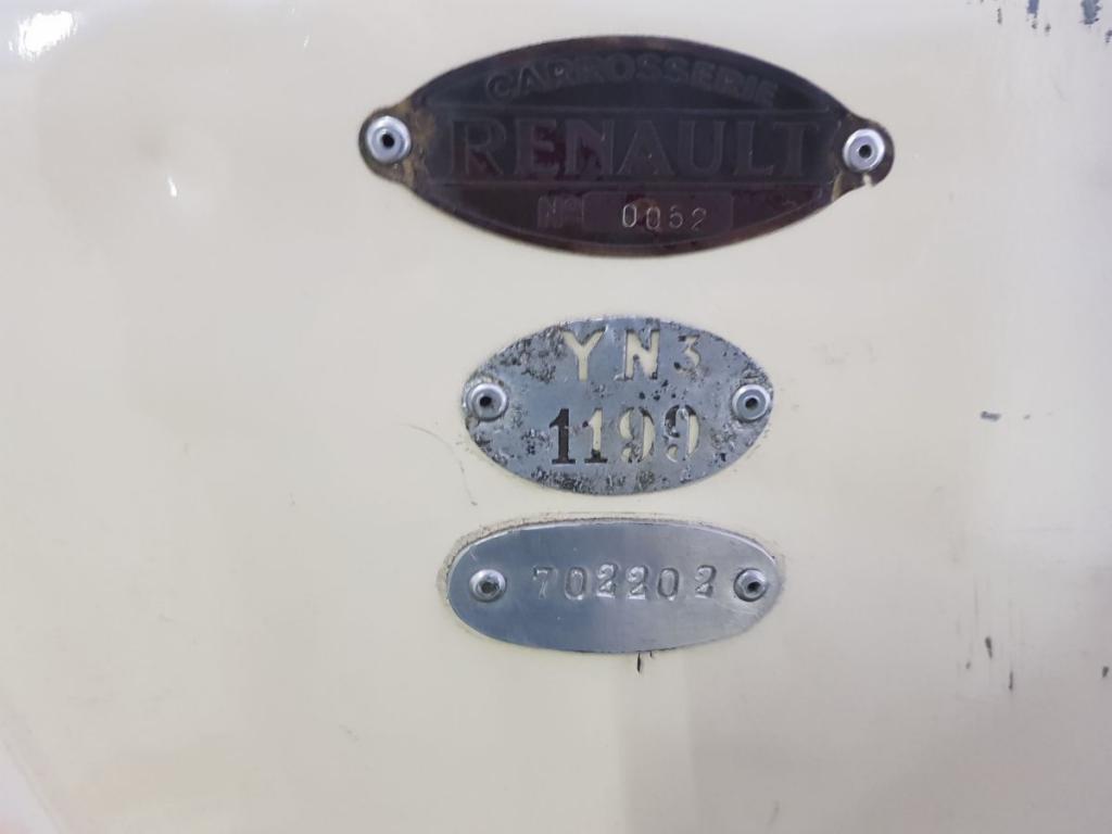

Direction la Suède pour faire connaissance avec un cabriolet annoncé avec les caractéristiques suivantes:
Numéro de série 702202
Ovale 1199
Carrosserie 0052
Immatriculation CWT 348
Localisation Suéde
A vendre 30 000 €
La plaque portant le numéro losange arbore une forme pour le moins inhabituelle.
L'indice 702202 paraît bien élevé pour une YN3. Jean Mailliet avait constaté, sur les voitures préservées, un maximum de 662375. Cependant, le document reprenant les réquisitions effectuées par l'armée mentionne l'YN3 683877.

Shocked  Les plaques fixées à coup de rivets pop  Sad

Oui, ça fait désordre sur une voiture si mignonne  Sad Et la dernière plaque  Rolling Eyes

Belle auto mais pas bien net....les plaques Rolling Eyes Rolling Eyes Dommage !

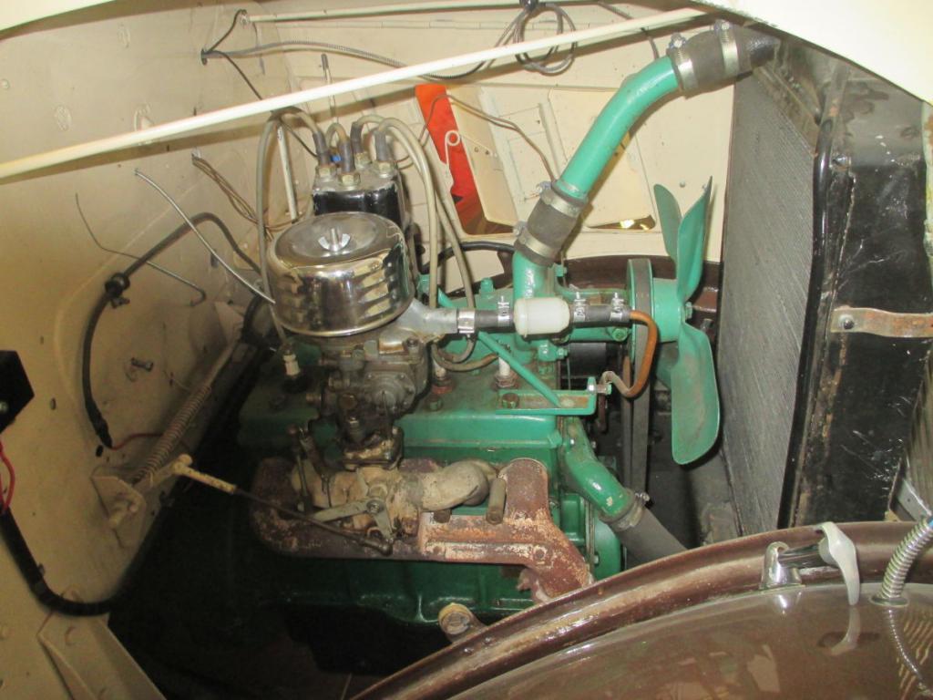

C'est le filtre à air le truc qui brille ?
Et Lucky pourrait s'inspirer des colliers !...

Jolie voiture, et modèle pas courant Okay
Pour moi, il vaut mieux se référer à la plaque ovale (une YN3 des débuts), le numéro de série étant douteux. D'ailleurs, le vendeur la date de 1934 Wink
Il peut aussi y voir des erreurs, dans les listes de réquisitions de l'armée Rolling Eyes

Shocked  Moteur 431!  Rolling Eyes

Voiture pas courante, quelques points à rattraper.
Pour le moteur pas certain, ou alors j'ai pas bien vu peut-être un 371 sans pompe à essence + pompe électrique, le frein à main semble être bien droit comme pour 396..
Le distributeur est bizarre. Rolling Eyes
Pour moi c'est bien un 431, voir la fonderie en partie basse du bloc moteur avec les deux raidisseurs de part et d'autre du passage de la pompe à huile que n'a pas le 371 et la plaque moteur positionnée en partie basse (elle pouvait être à droite comme à gauche suivant la date de fabrication) la plaque du 371 est toujours à droite vers le haut du bloc.  Rolling Eyes
Pour le distributeur cela me fait penser à un genre Vertex, il n'y a pas le fil de la bobine.

PostPosted: Tue 10 Sep 2019, 16:54    Post subject: YN3 702202(?) Cabriolet Décapotable F.1199 Reply with quote
Bien mieux vue que moi, en effet les 371 et 396 sont lisse de ce coté.. Okay
Donc la B.V. à certainement été remplacée également car à ma "connaissance" elle ne s'adapte pas sur 431, j'ai bon  Question .. Embarassed .

PostPosted: Tue 10 Sep 2019, 18:06    Post subject: YN3 702202(?) Cabriolet Décapotable F.1199 Reply with quote
Patrick, tu as tout bon, il a dû monter une boite type 219!  Wink
