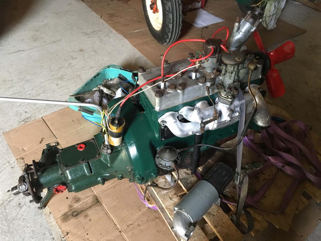

PostPosted: Fri 30 Aug 2019, 22:16    Post subject: Bloc moteur 603 Reply with quote
Je reviens tardivement sur cette recherche qui s'est positivement clôturée ces dernières heures. Un 603W n'est malheureusement pas adaptable car le diamètre de la cloche d'embrayage n'est pas le même que celui du 603L (lequel est identique sur le 460). En revanche, un grand merci à 1933PG8 qui m'a mis sur la piste d'une pépite: en l'occurence, un 460 complet en parfait état de marche avec boite et de nombreuses pièces détachées. Après un décrassage poussé et peinture, nous l'avons fait redémarrer sur palette. Il est donc mûr pour prendre la place du 603, et donner à la nova une chance de retrouver la route d'ici la fin de l'année.
Bien amicalement

PostPosted: Sat 31 Aug 2019, 10:27    Post subject: Bloc moteur 603 Reply with quote
Il est beau ce moteur !  Bravo
