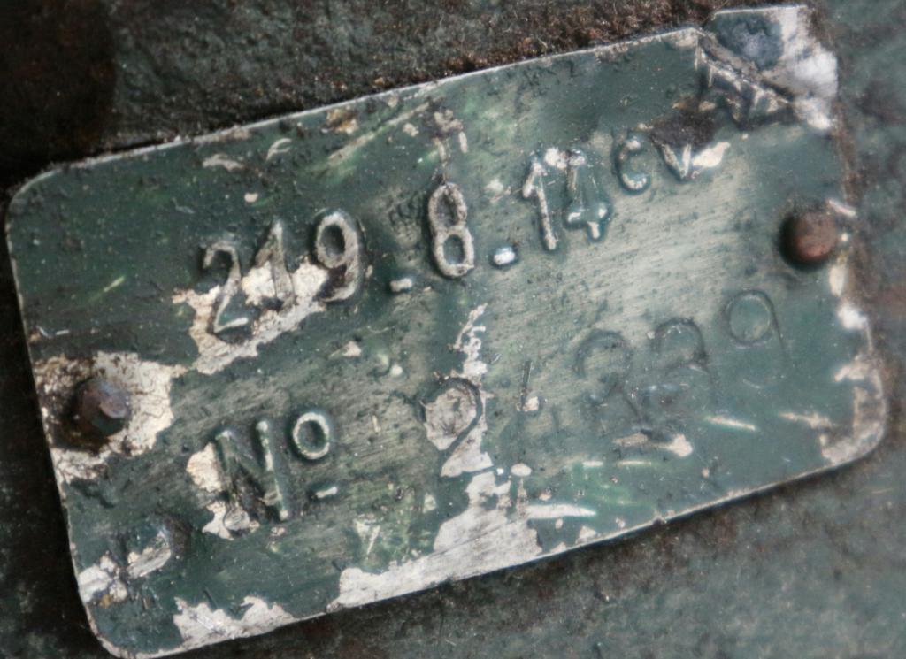

C'est une 219-8-14CV   Okay

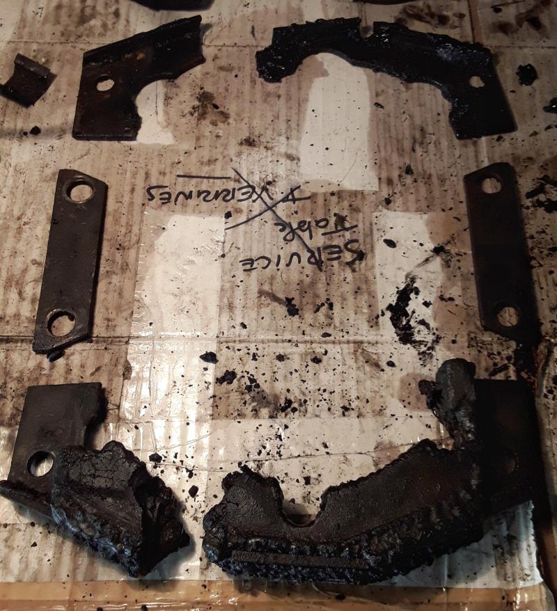

Voilà la pièce incriminée, pas finie de nettoyer encore. Le caoutchouc pourri est pire que du chewing gum.
Cassée au même endroit en haut et en bas.
la vieillesse avec le temps plus l'huile, le caoutchouc une vrai mélasse visqueuse ou l'on s'en met plein les mains et bien cracra
avec Dominique nous avons reçu des supports laiton mais aussi en simple ferraille
si le tiens est en ferraille et avec tous les morceaux il est possible de le ressouder, même si il est en laiton là il faudra le braser

C'est de la ferraille.
J'attends une réponse pour savoir si je peux le changer, sinon ça sera soudure.

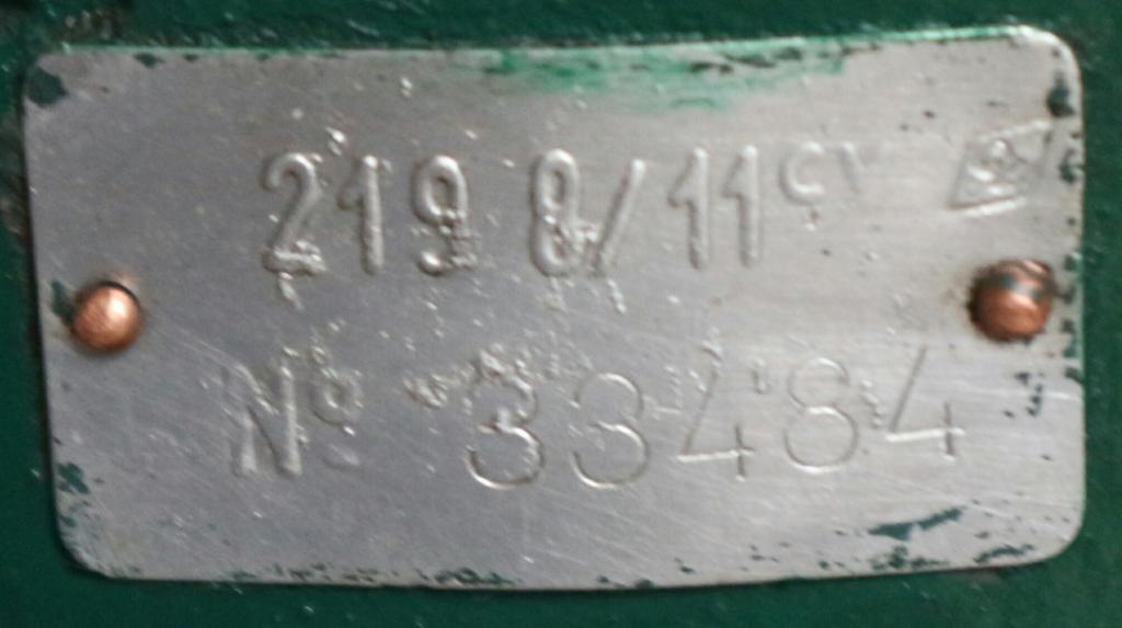

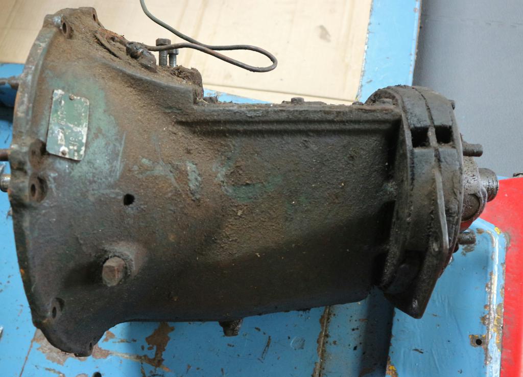

Voilà les photos que j'ai
La boîte ou l,on aperçoit le support
La plaque signalétique
Je ne sais pas si ces deux modèles de boîte 219 8/11 CV et 219 8/14 CV ont les mêmes démultiplications  mais question taille c'est pareil,  la seule différence visible est le plaque signalétique.

Le support arrière a l'air différent de la mienne, mais les fixations au châssis ont l'air identiques.
Tu as l'entraxe des trous de fixation au châssis?

Après  vérification dans les MR12 (ADC1) et MR13 (ACL1, ADG1 et ADL1) les rapports de boîte sont identiques sur les deux boîtes.
Seul le couple supporté est différent,  plus important sur la version 8-14 CV.
La seule différence visible hormis les attaches qui dépendent de la voiture est la plaque signalétique.
Il faut ouvrir l'oeil   Shocked
Pour rappel:
1ere :    0,296
2nde:    0,583
3eme:   1
MAR:    0,238
Version 8-11
Version 8-14
