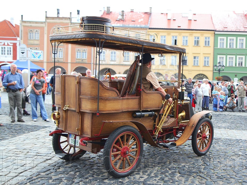

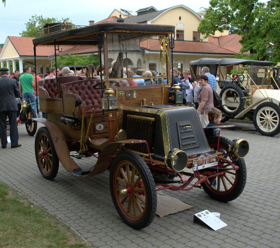

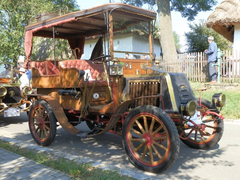

Ce pays, décidément, plein de surprises, continue de dévoiler ses trésors les plus divers sur le forum. Il s'agit de la république tchèque. Voici une Nc qui a participé à plusieurs sorties. La dernière photo témoigne de son état de fonctionnement. Le propriétaire de ce modèle possède également une EK en parfait état.

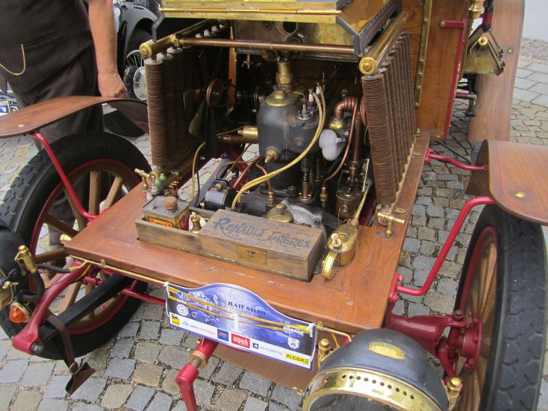

Je t'accorde bien volontiers que c'est une voiture sympa, mais il va falloir vérifier tes sources : il y a des trucs bizarres, en République Tchèque aussi Mr. Green
1. Contrairement aux N(a) et N(b), le type N(c) n'a que deux cylindres Razz
2. Si cette auto est une N(c), l'avant a été reconstruit sans modèle Rolling Eyes
3. Je ne suis même pas certain que ce soit une Renault, notamment parce que la barre de direction des Renault est toujours rectiligne Embarassed
4. Quid du moteur ? Renault ?
Tu as ici une belle N(c), en configuration d'origine, pour comparer Wub

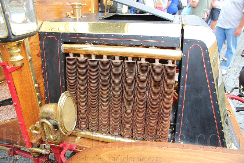

Radiateurs à 9 éléments comme sur type T  pas facile de trouver des voitures de cet âge 100% conformes, c'est aussi vrai pour de plus récentes. et si on ne devait publier que du garanti pur jus le forum serait plus maigre  Mr. Green

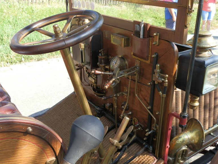

Cette voiture m'a beaucoup intéressé et je suis admiratif du travail exécuté . Je pense que le propriétaire ( Jan Zapotocky ) est bien parti d'un authentique châssis de Nc de 1903 dont le moteur 2 cylindres ( à soupapes admission automatiques ) était manquant . Il a donc adapté un 2 cylindres plus récent de type AX ou AG et fabriqué radiateurs , roues et carrosserie à sa façon . Il a adapté également un système de phare acétylène inexistant à l'époque mais qui fonctionne
(voir la vidéo )
Lorsque l'on soulève le capot on découvre une belle présentation d'accessoires et surtout un inédit système de refroidissement entraîné par courroies ( attention les doigts )
L'authenticité n'est pas au rendez vous mais l'essentiel c'est que ce " maître bricoleur "  se fasse plaisir , ce qui semble être le cas au vu du grand nombre de rallyes auxquels il participe
