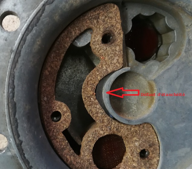

PostPosted: Mon 22 Jul 2019, 12:31    Post subject: Pompe à essence Reply with quote
Je viens de démonter la pompe et je pense que le problème vient du joint en liège à l’intérieur qui est déformé???? et l'étanchéité n'est pas assuré. Je joint une photo pour info à tous

PostPosted: Mon 22 Jul 2019, 12:32    Post subject: Pompe à essence Reply with quote
La photo n'est pas passée
Morel
Joined: 03 Sep 2011
Posts: 137
Franche Comté
PostPosted: Mon 22 Jul 2019, 12:36    Post subject: Pompe à essence Reply with quote
Décidément la photo ne passe pas???

PostPosted: Mon 22 Jul 2019, 17:09    Post subject: Pompe à essence Reply with quote
Attention: il existe différentes re-fabrications, dont certaines en liège aggloméré......ce qui est une vraie m....
Les meilleures sont en liège caoutchouté, car elles se déchirent, se déforment et se délitent bien moins facilement
elles se reconnaissent à la couleur   "noircie"
ceci dit et comme toujours, chacun voit midi à sa pompe à essence Wiseman

PostPosted: Wed 24 Jul 2019, 13:41    Post subject: Pompe à essence Reply with quote
Bonjour.
Je ne suis pas bigleux car j'ai fait toute ma carrière professionnelle dans la lunetterie.
J'ai remonté la pompe et le problème est résolu. Je confirme bien que c'est le joint en liège qui était l'origine de la panne.
