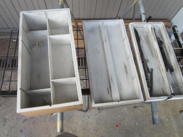

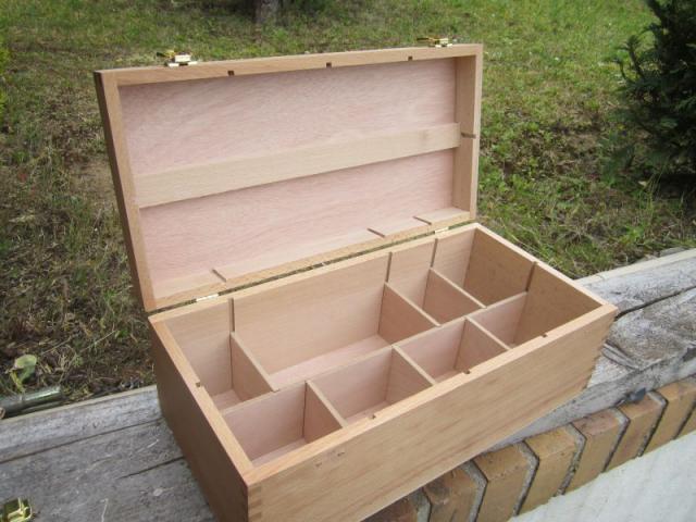

je cherche a me constituer une caisse à outils pour ma juju en récupérant quelques outils d'époque.
il faut les mettre dans une caisse également d'époque. mais là problèmes  ça n'existe plus ou alors c'est devenu très dur a trouver.
après maintes recherches je remarque que dans les années 45 à 55 beaucoup de caisses étaient en bois.
donc en cherchant je peux trouver une caisse bois et la vieillir un peu.
chose faite chez Cultura une caisse en bois pour les peintres

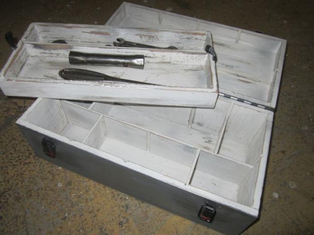

pour la vieillir, l'intérieur sera peint de trois teintes différentes gris noir et blanc puis poncé et martelé pour simuler l'usure due aux outils et manipulations.

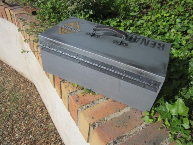

pour l'extérieur même méthode trois couleurs gris noir et pour finir une couleur zinc de protection des métaux puis ponçage pour patiner la surface

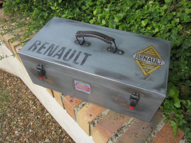

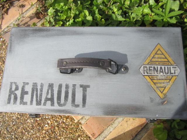

la poignée sera peinte et décaper pour rendre le cuir sale et ancien la charnière remplacée les fermetures remplacées par des anciennes
pour finir les logos le renault est fait au pochoir et poncer pour fatiguer l'écriture et le logo renault est imprimé sur un papier fin puis collé et poncer pour masquer la différence d'épaisseur et le tout sera verni mat

Ébé! On y croirait! Shocked Bravo

Très chouette, Denys. Bravo Okay
Je suis sûr que, si tu fais une petite série, tu peux les vendre Mr. Green
