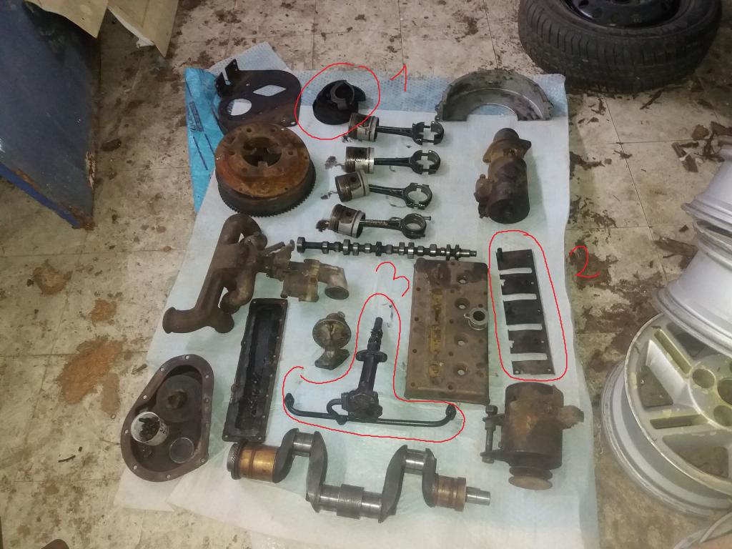

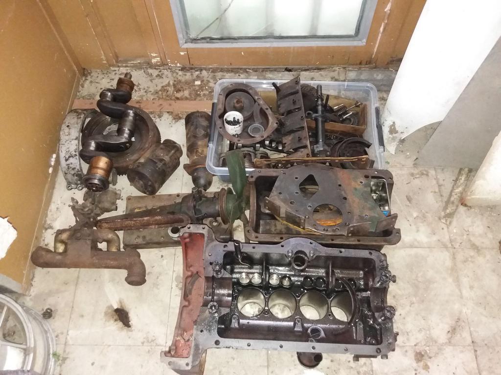

Je m'appelle Alexia de LA et je refait un moteur 431 de Celta ZR2 de 1936 a l'autre bout de l'océan avec un ami.
J'ai aucune expérience dans les moteurs francais donc j'ai besoin d'aide.
Donc je met quelques photos du moteur et de certains éléments intra moteur qu'on aimerait savoir identifier . Merci pour votre aide prochaine!
Répare un 431 de l'autre côté de l'océan

Et j'aimerais savoir ce que c'est: ceci
Le numéro 3, je pense que c'est l'entraineur pour l'allumeur mais il va où et j'ai pas compris pourquoi il est comme cela

le 3, c'est à la fois l'entraineur d'allumeur et la pompe à huile. il est vertical dans un puit et il est entrainé par l'arbre à came
le 2 c'est une tôle qui se place horizontalement en bas du bloc avec les bielles qui passent dans les fentes pour éviter les projection d'huile
le 1, je ne vois pas bien sur la photo

OK, merci, du coup l'entraineur se positionne côté soupape si j'ai bien compris?
je redemanderais une photo seule du numéro 1
