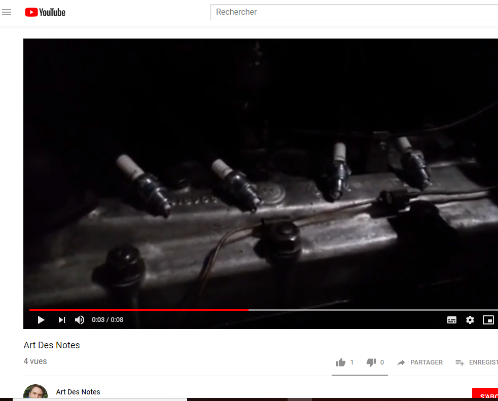

Je ne crois pas que le vilebrequin soit cassé ou qu'il y ait un problème avec le démarreur car l'allumage se fait bien, voici un lien à copier coller pour voir une vidéo lorsque j'actionne le démarreur bougies démontées.
https://www.youtube.com/watch?v=kVwD6hYyjdg
La vidéo sera éphémère.
L'ancien propriétaire a roulé moins de 2000kms avec, par contre j'ai beaucoup insisté pour redémarrer la Novaquatre, j'espère que je n'ai pas fait une bêtise.

En regardant ta vidéo, il me semble que tu as des bougies culot longs, peut-être quelles touchent aux soupapes quand elles sont montées  Question

Le culot des bougies est court, la vidéo donne l'impression qu'ils sont longs, sinon pas de risque que les soupapes ou les pistons tapent dedans, car les bougies sont placées entre les soupapes et les pistons sur le moteur 603.
J'ai changé les bougies, les anciennes étaient noircies, signe d'un mélange trop riche.
