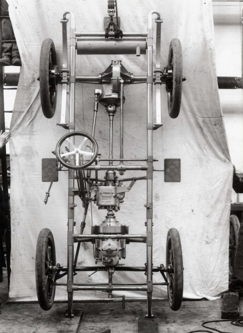

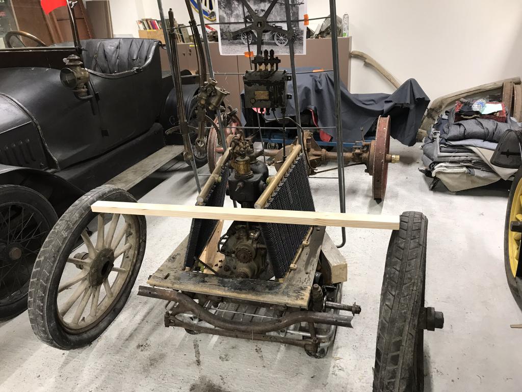

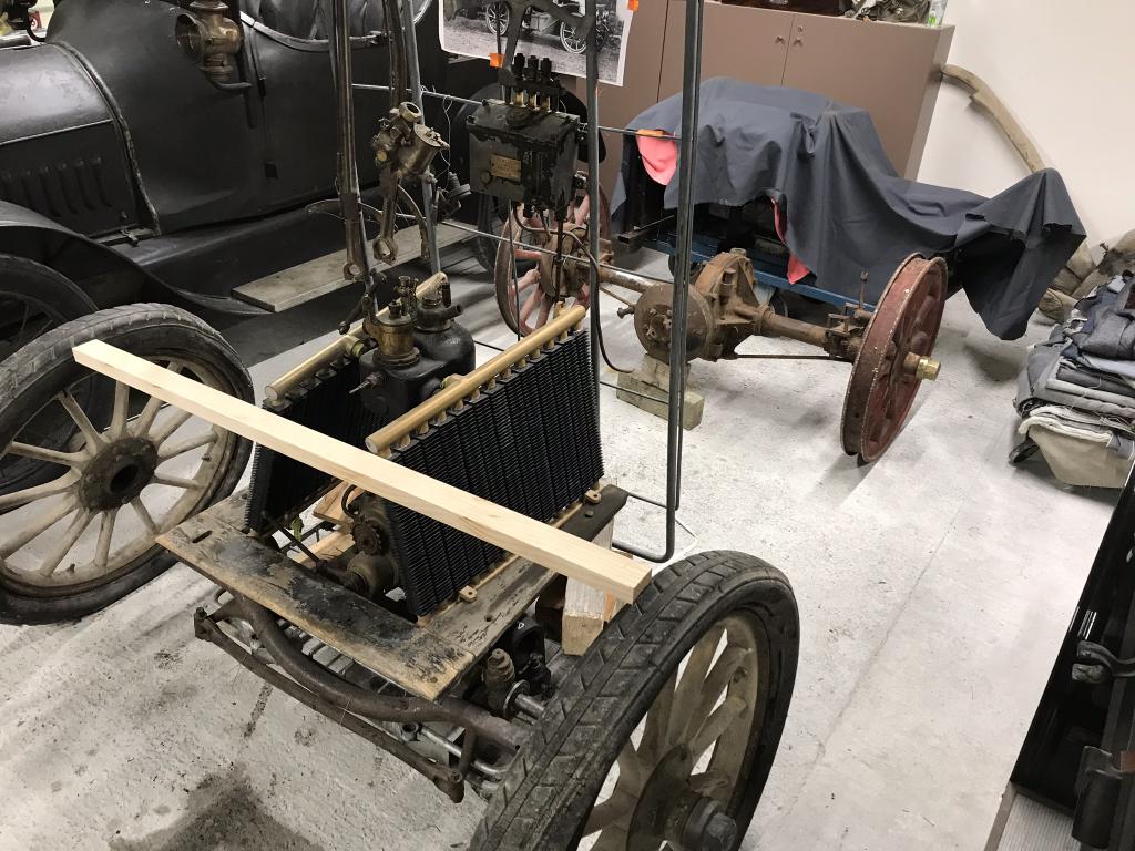

Bonjour a tous je suis encore et toujours a la recherche de pièces pour un type T n° 3110  principalement  des éléments de châssis , la boite et toutes petites pièces correspondant a ce modèle
on peut me joindre au 0607038126

Bravo Pascal ! Je vois que çà avance ! Okay

 OUI PHILIPPE  ,j'ai pratiquement l'ensemble des piéces y compris la CG ,mais il manque le "cadre " pour tout accrocher
 A propos il y en a une  Mulhouse ,une chez Renault il y en aurai une en Belgique , la connais tu ?

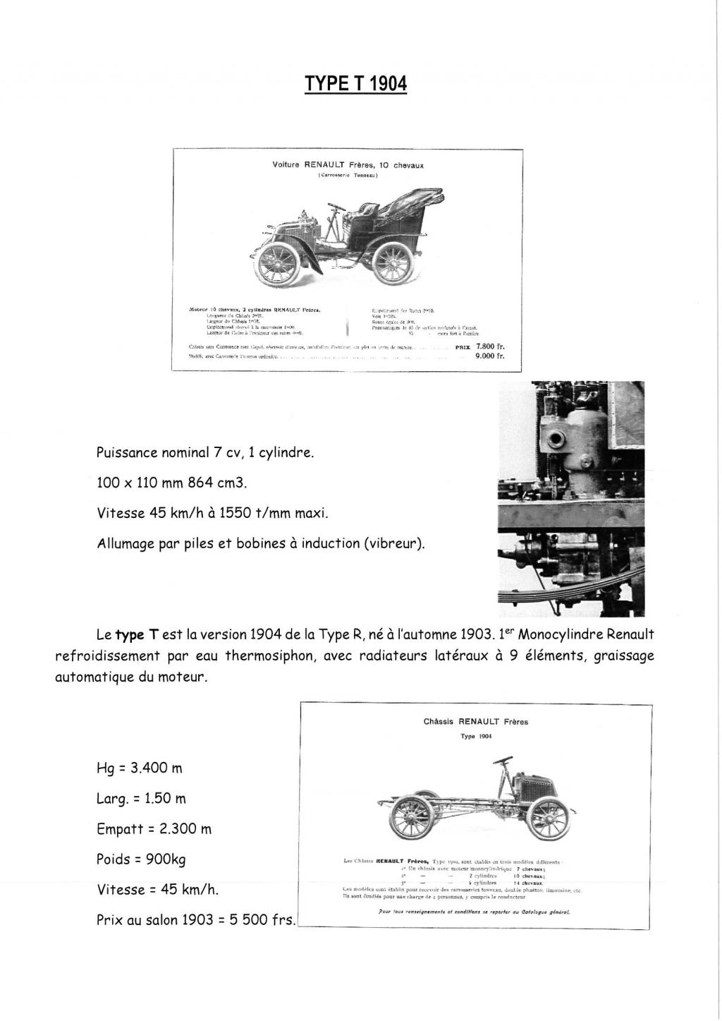

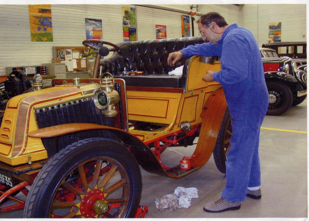

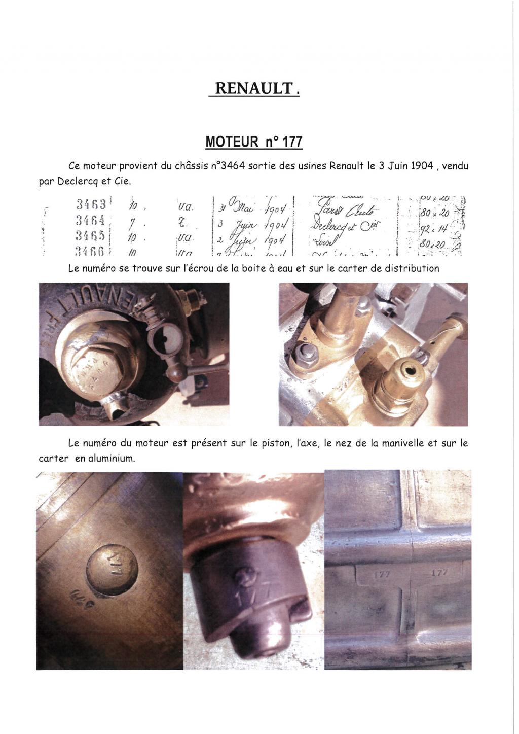

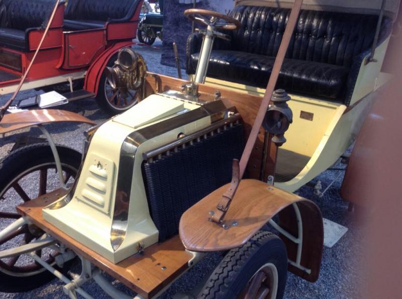

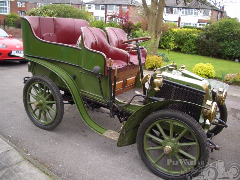

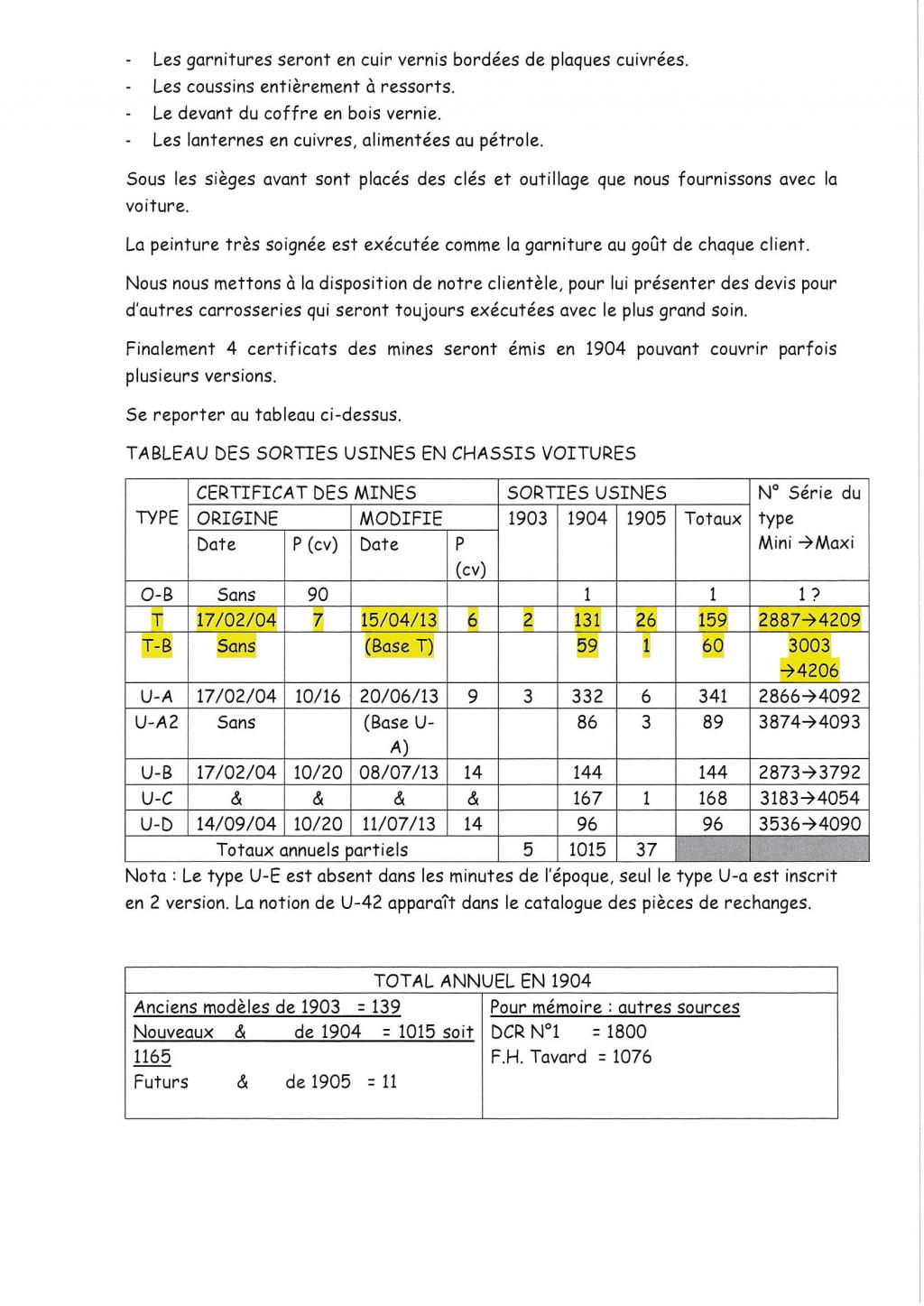

la bleu  n°3107 vente Bonhans
la jaune n°3108   Renault SA
la 3110 en pièces
la 3136 Beige  Musée  Mulhouse
la 3161  Verte
3464 uniquement le moteur n°177
voila les photos plus grandes  et les infos que je possède

D'après mes recherches le nombre de type T construit est de 219 véhicules. Le différentiel le plus courant est le 92x14, trois sont en 92x16 et six sont en 92x12. En 80 dents sept exemplaires sont vendu soit deux en 80x18, un en 80x15 et quatre en 80x16.
Il y a des châssis normaux, allongés et courts.

Il faut aussi rajouter les types R   qui ont les mêmes caractéristiques  je pense  environ 230/250
