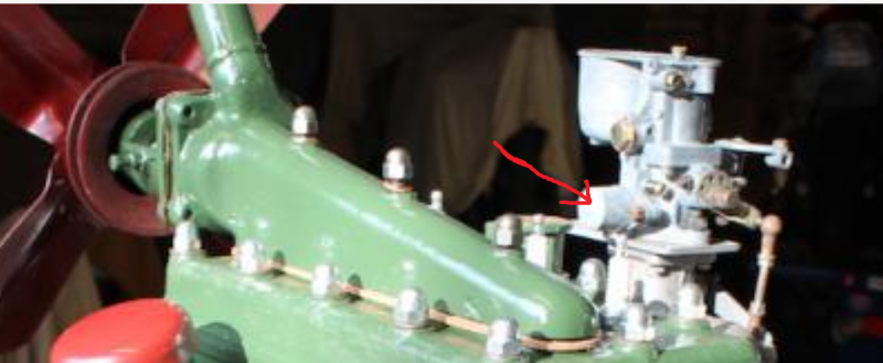

Les solex avec régulateur sont identifiables grâce à cette excroissance qui contient le dispositif de réglage
généralement monté sur les utilitaires, il était aussi utilisé sur les voitures de socièté pour limiter la consommation et les velléités des chauffeurs un peu trop pressés. le dispositif est normalement plombé, si ça fonctionne bien, ne surtout pas essayer de le régler, c'est la galère. pour le supprimer, je crois qu'il faut changer toute la partie basse du carbu.
