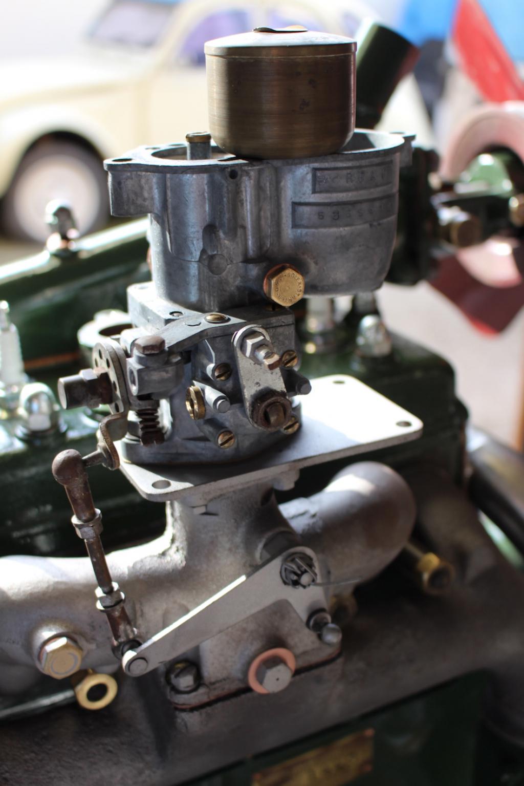

Voilà une photo ancienne (2010) du système de carburation...

ça ressemble à un solex 30, normalement on trouve tout pour réparer.

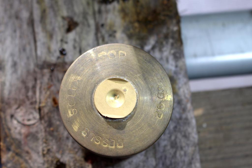

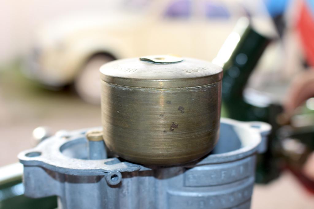

Bonjour. Me revoilà... donc le carburateur est de marque Solex (voir photo ci-dessous). Le problème vient du flotteur en cuivre qui se rempli lentement d'essence et donc le poids augmente.... il doit y avoir une petite fente (inivible à l'oeil nu).
Je vous joins les photos faites ce jour :

Tu ne vas pas changer le carbu pour ça ! Mets ton flotteur dans de l'eau et tu verras bien d'où vient la fuite. Ensuite une petite soudure à l'étain (légère pour ne pas augmenter le poids! )
Tu pèses le flotteur (vide d'eau et bien séché)  avant soudure ET après pour ne pas trop augmenter son poids!

 si tu le mets dans de l'eau chaude ce sera encore + visible, les effets de ce bon M Dilatation sur l'air intérieur  allant dans le bon sens  Mr. Green
après soudure, pour rétablir le poids d'origine, il suffit de faire un trou Arrow

Fuite classique, c'est la pastille qui se décolle, nettoyer à l'acide chlorhydrique, mettre du décapant tout autour de la pastille, chauffer en appuyant bien sur les bords qui se relèvent, l'ancienne soudure va fondre et va de nouveau s’étaler, rajouter quand même une goutte pour la renforcer.

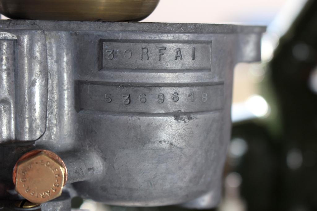

Je crois lire 30 RFAI, sur le carburateur de Didier, et non le traditionnel 30 FAI. A quoi correspond le "R" ? A un système de régulation ?

Fossoyeur wrote:
.............Je crois lire 30 RFAI ................
Faudra penser à changer tes lunettes......... Mr. Green C'est très lisible Mr. Green

http://yellowcorner.free.fr/page2.html  pour en savoir +
