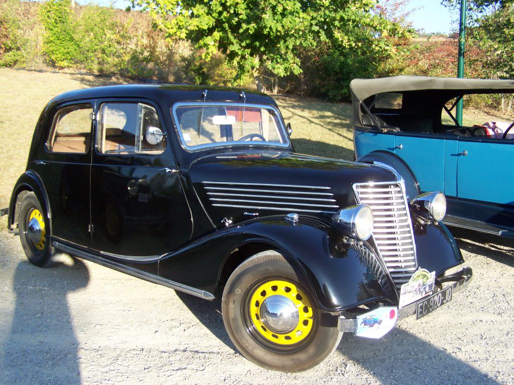

Rencontré hier lors de "la petite randonnée" du cercle T cette belle Novaquatre.
André son propriétaire toulousain devrait prochainement nous rejoindre sur le forum.

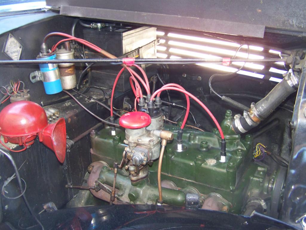

PostPosted: Sat 2 May 2020, 07:55    Post subject: BDR1 906927 Conduite Intérieure - 1938 Reply with quote
Bonjour à tous,
Si quelqu'un passe par là, j'ai une petite question à propos des filtres à air.
Mon carburateur actuel de Novaquatre, un Solex 32 PBIC n'a pas de filtre à air, mais juste un chapeau au dessus de l'entrée d'air.
D'après mes recherches, ce carburateur n'est pas d'origine, et il semblerait que Renault montait un Zénith 30 IMF.
Avec le Solex je suis à une consommation très excessive (entre 17 et 18 L )
Je viens de me procurer un carburateur Zénith, mais bien sûr je n'ai pas de filtre à air.
L'emboîtement est de diamètre 48mm et tout ce que je trouve comme filtre correspond aux motos.
Est-ce possible de monter ce genre de filtre conique moto et avoir une arrivée d'air suffisante?
Merci d'avance pour vos réponses.
Posts: 20,869
PostPosted: Sat 2 May 2020, 12:33    Post subject: BDR1 906927 Conduite Intérieure - 1938 Reply with quote
Bonjour, Longchamp,
Tu es sûr de ton carburateur (et de ton calcul de consommation) ? Si tu n'as pas des sandales de plomb, 17-18 litres, c'est en effet beaucoup.
Normalement, le 32PBIC est un bon carburateur, conçu après guerre il me semble, et qui a l'avantage d'être équipé d'une pompe de reprise. Es-tu sûr de tes réglages (choix des gicleurs, notamment) ?
