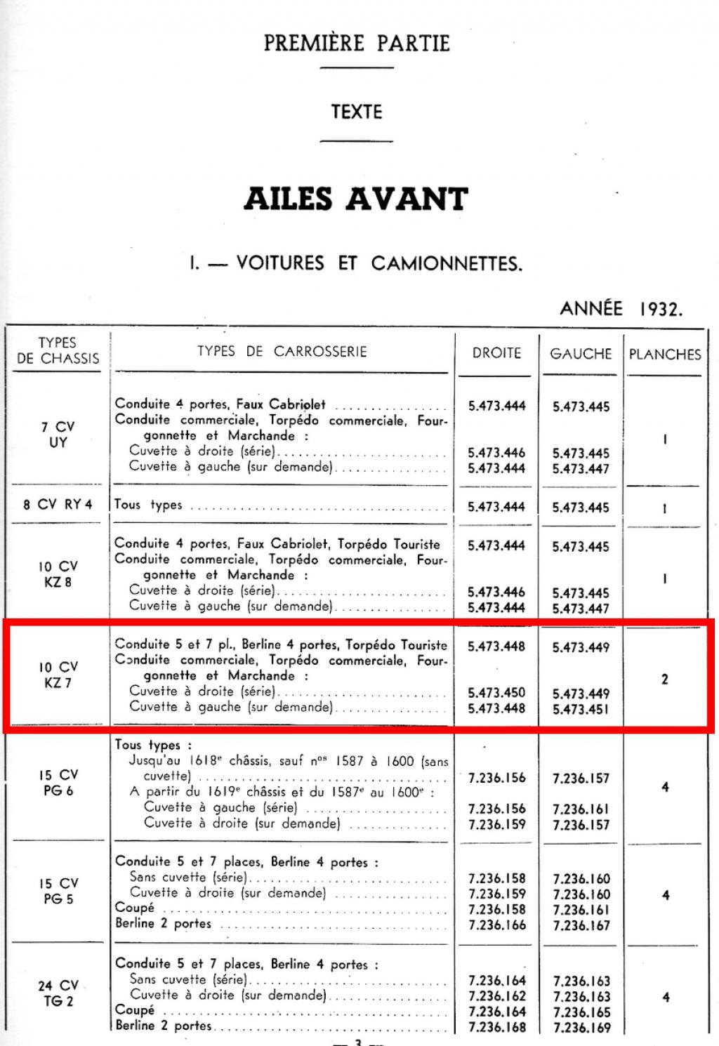

Hélas non les ailes ne sont pas les même..
Extrait du catalogue de tôlerie de 1936.

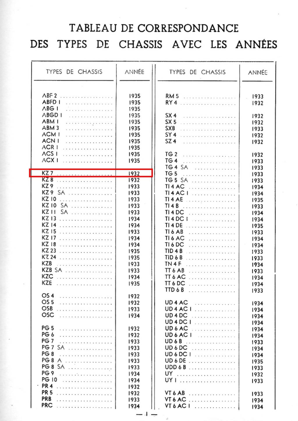

La KZ7 de 1932 est bien listée

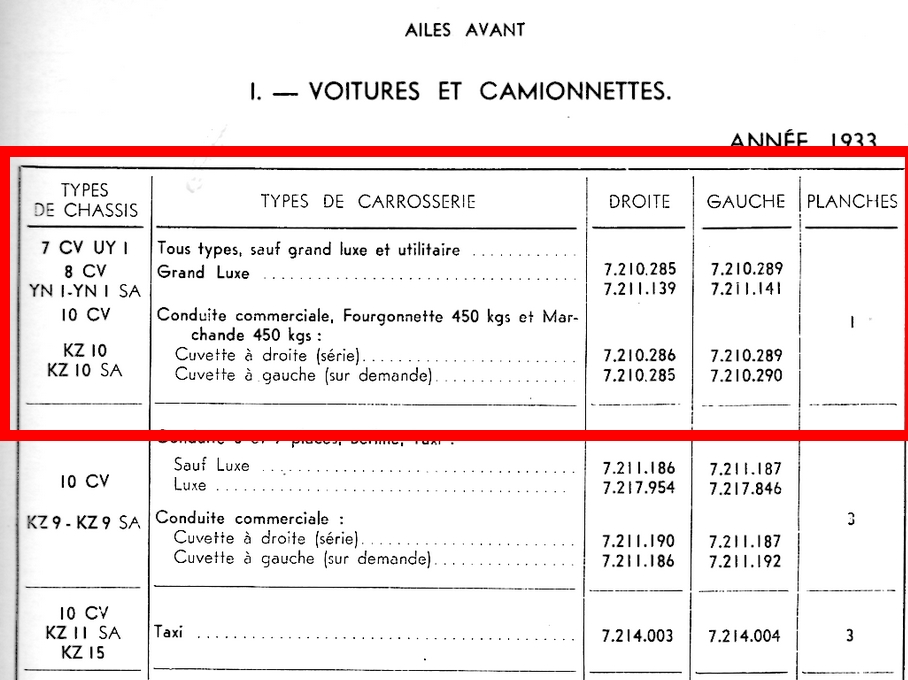

Sur la page suivante il est bien visible que les références des ailes de ta KZ7 ne ont pas les mêmes que sur les Mona..
Lorsque la référence est commune à plusieurs modèle c'est indiqué dans la marge à gauche.

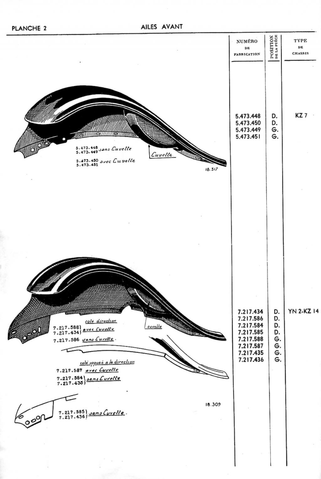

Voici à quoi ressemble une aile de KZ7 sur la dernière image il est indiqué que les ailes sont communes YN2 / KZ14.
